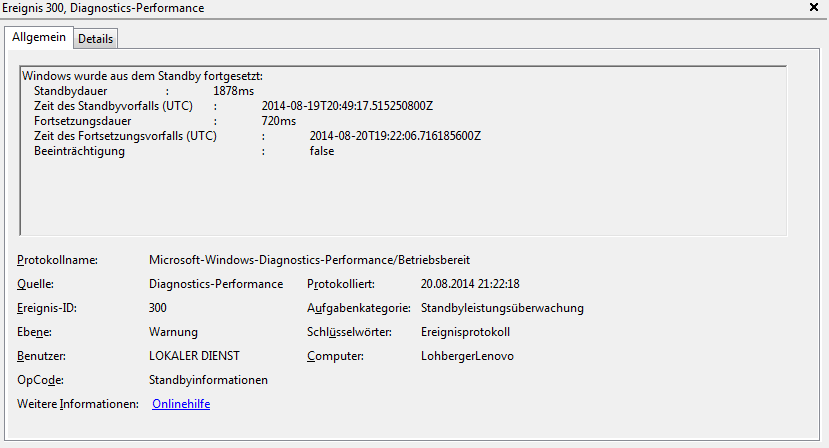

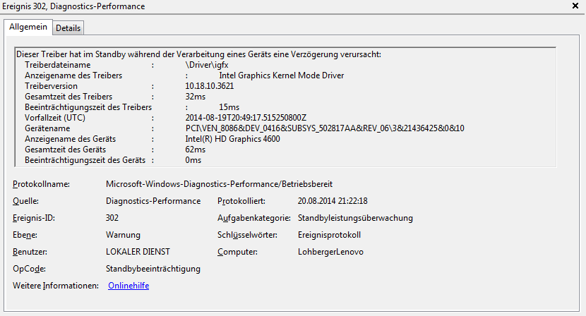

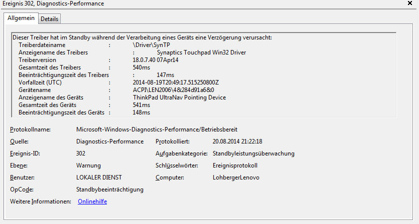

Werde ich gleich machen. Anbei schonmal drei Meldungen von heute (bisher nur einmal gestartet) aus der standardmäßigen Ereignisprotokollanzeige wie beschrieben unter "Anwendungs- und Dienstprotokolle" -> Microsoft -> Windows -> Diagnostics-Performance.
Kannst Du damit schon was anfangen?
der neuste Bootvorgang ist schneller.
Code:
- <timing bootDoneViaExplorer="17037" bootDoneViaPostBoot="35537"
Windows ist in 17s auf dem Desktop und ganz fertig in 25,5 Sekunden.
