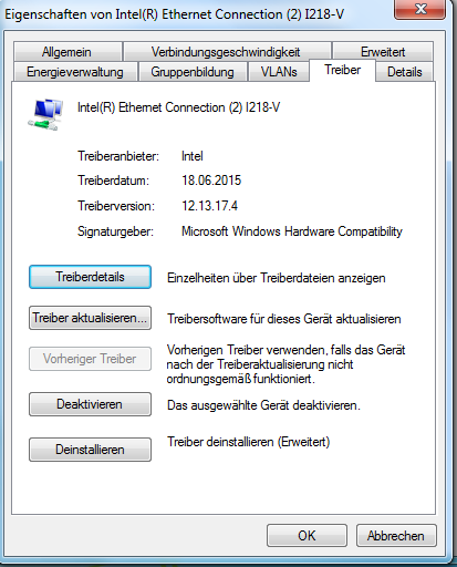

Also Treiber deinstalliert und neu installiert von der beiliegenden CD. Nachgeschaut.. der Treiber auf der CD ist von März 2014, also von einem anderen PC (mit Internet ..) einen aktuellen Treiber von der Herstellerseite auf einen USB Stick gezogen und auf dem PC mit den Internetproblemen aufgespielt (Intel Ethernet Connection i218-V).
Der Treiber auf der Internetseite gibt als Datum an ''7/21/2015'', nach der Installation steht aber im System Treiberdatum ''18.06.2015'' - funktioniert auch nicht.

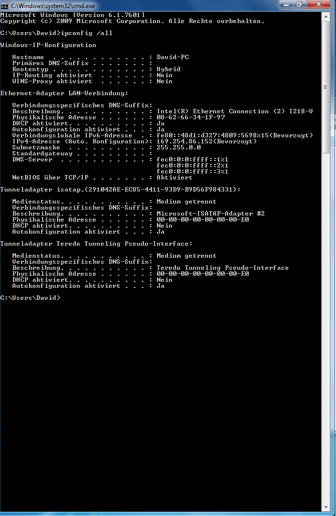

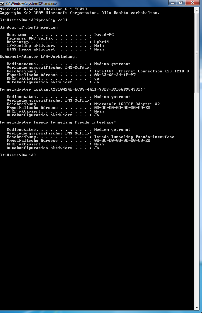

Habe einmal via CMD ipconfig /all einen Log während ''aktiv'' angezeigt wird und einen Log während ''Netzwerkkabel nicht angeschlossen'' angezeigt wird, eventuell hilft das.

Im ersten Bild ist gar keine Netzwerkverbindung vorhanden.
Im zweiten Bild hat Windows eine 169.254.*-Adresse selbst vergeben,
weil offensichtlich via DHCP keine IP-Adresse bezogen werden konnte.

Wie gesagt, die Lan Verbindung schwankt zwischen ''Aktiv'' und ''Netzwerkkabel nicht angeschlossen''.
Im ersten Bild sieht man ''Netzwerkkabel nicht angeschlossen''.
Im zweiten ''Aktiv''.
Das ganze geschieht im Sekunden Takt.
Ja, aber korrekt ist das im zweiten Bild auch nicht, da sich Windows selbst eine APIPA-Adresse vergeben hat ...
