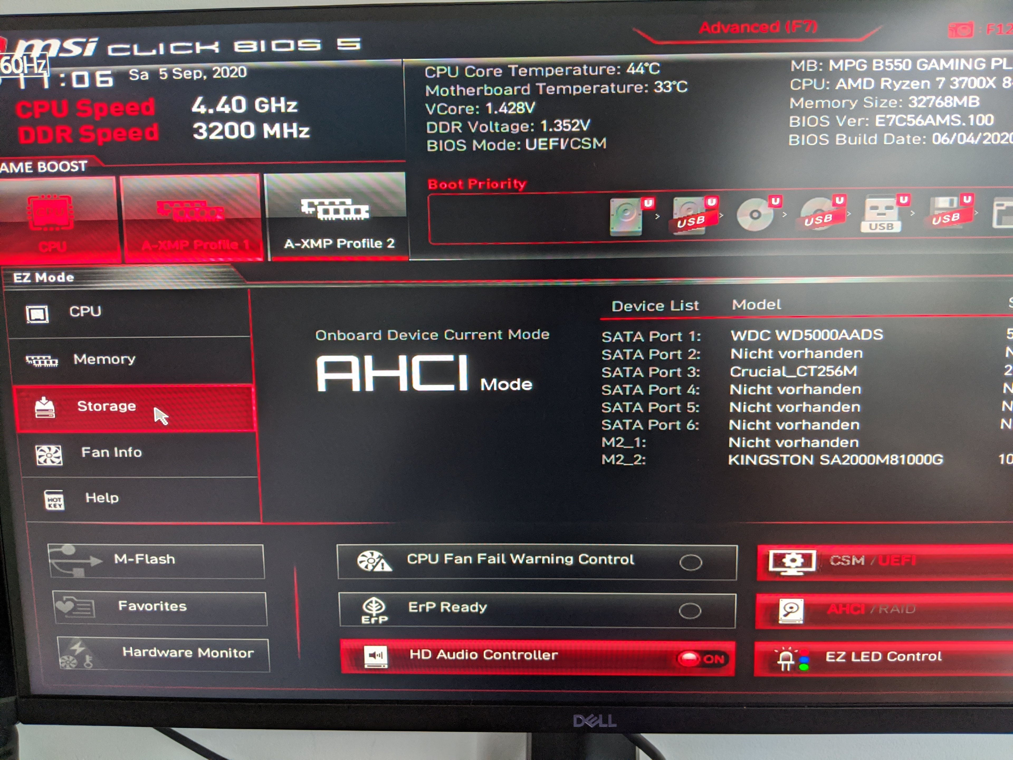

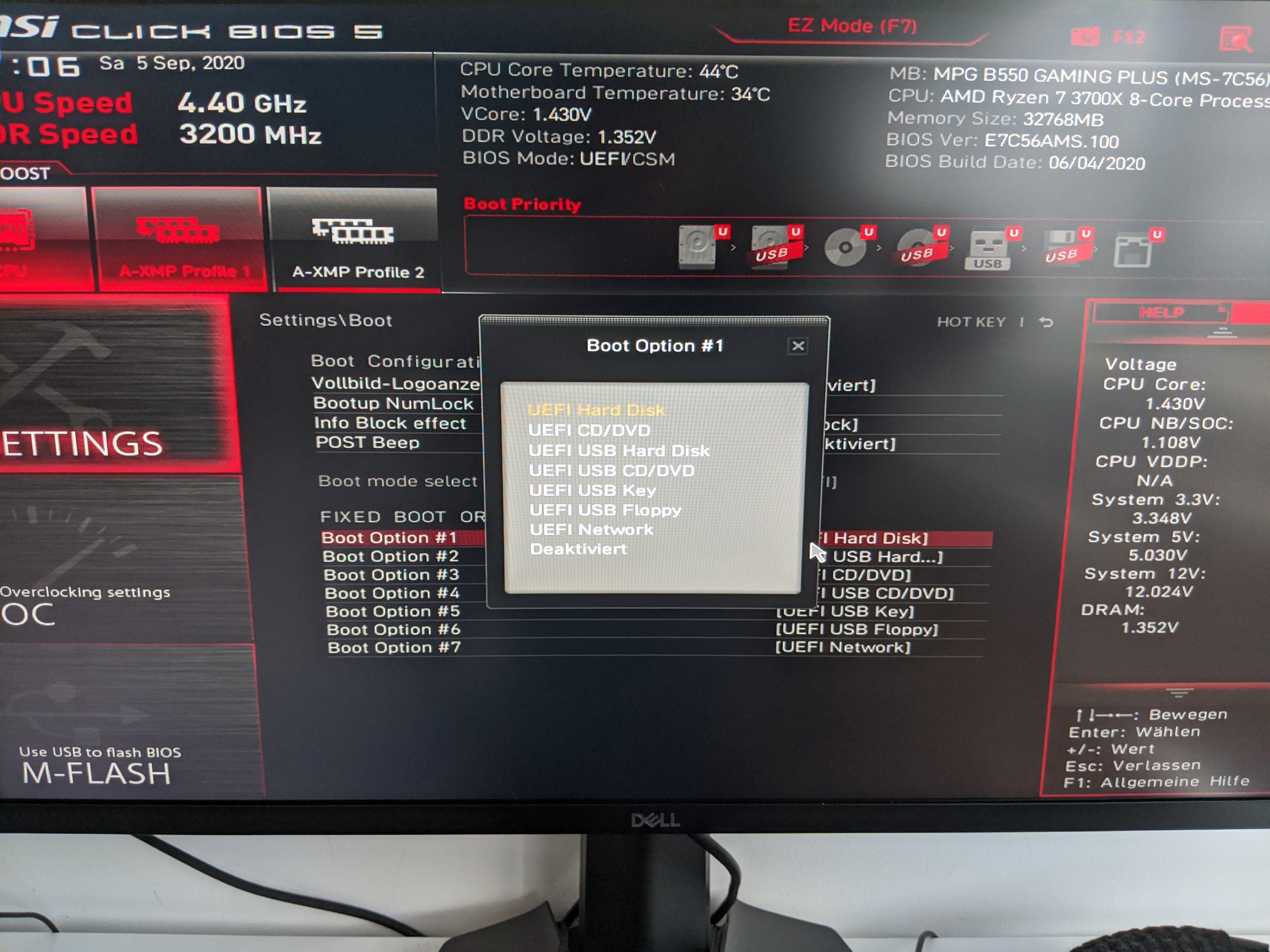

Sorry für den Dopoelpost, aber jetzt habe ich ein anderes Problem 😣
Habe im UEFI das XMP Profil aktiviert und nun bootet er beim PC Start nur das UEFI. Ich habe die Festplatte
n über SATA angeschlossen, auf der 256 GB SSD ist das alte Windows 10 drauf (Festplatte vom alten Rechner ausgebaut und an den neuen ran).
Hier ein paar Bilder wie es aussieht.
Ich weiss nicht, was ich noch machen kann, damit er das Windows bootet.
hm...
bin grad nach Hause gekommen, da gibts ein Progi, da kannst von UEFI wieder auf Legacy zurück, weiß aber grad nicht, wie das heißt, vileicht kann ein anderer da mit helfen,
deine Systemplatte wird wohl, im MBR Modus installiert gewesen sein,
sind wichtige Sachen auf der Systemplatte ? Du hast ja auch noch eine HDD, sonst müßtest du dein Windows, neu aufsetzen...
Bei so einem schönen Board empfiehlt sich eigentlich eine M.2 NVME, da das Windowas neu installieren, und die anderen Platten als Datengrab verwenden,
wäre das einfachste...

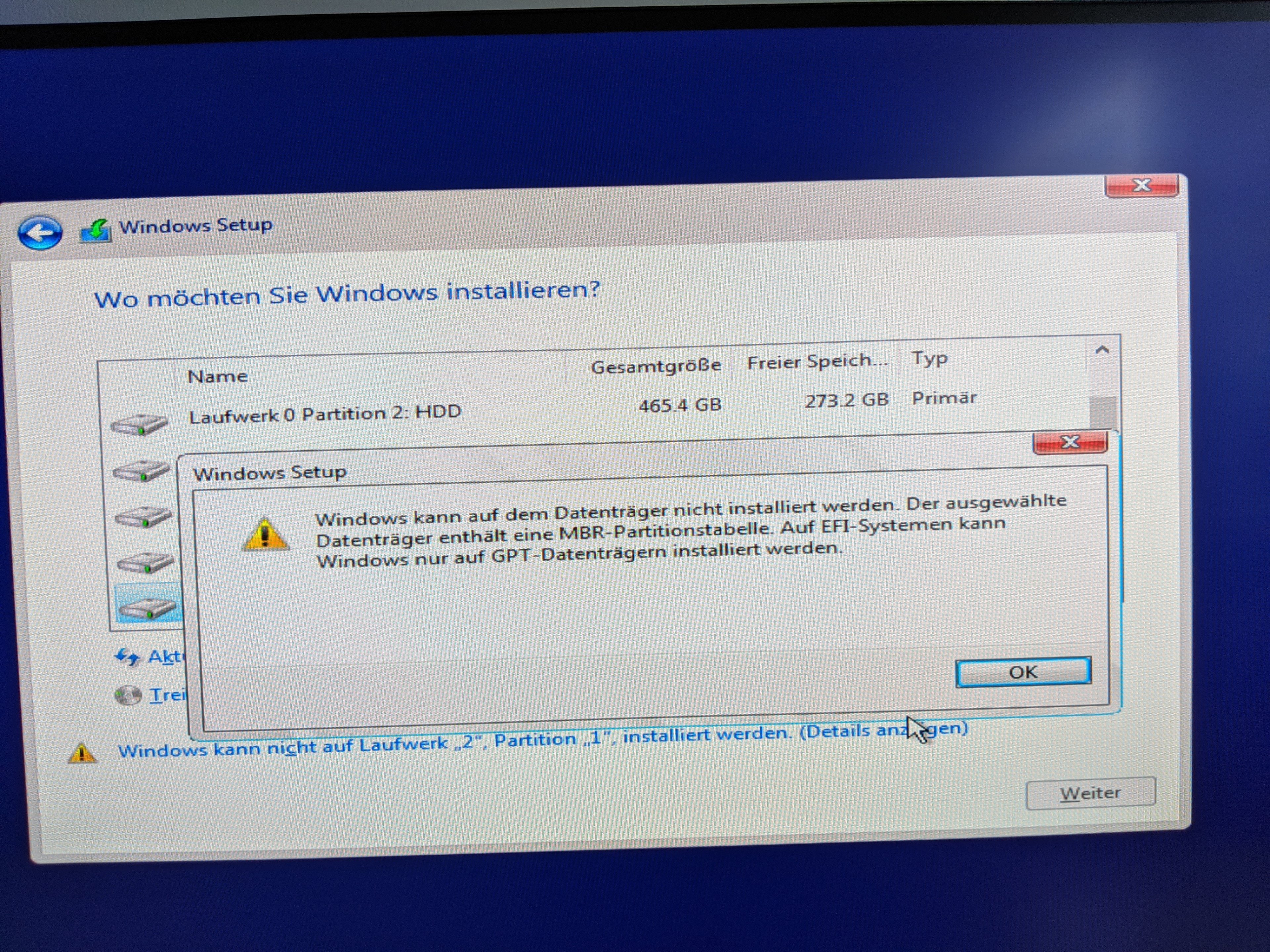

Danke dir, das denke ich auch. Wollte Windows von USB neu auf die M.2 installieren und auch das ging nicht, da alles scheinbar MBR war (ging auf keine Festplatte zu installieren, überall die gleiche Fehlermeldung)
Habe jetzt die M.2 auf GPT geändert (über Datenträgerverwaltung) und versuche es noch einmal. Mal sehen was passiert.
Backup vorher erstellt? warum wird immer das alte OS verschleppt? Ich würde gänzlich Windows neu machen da du neue Komponenten hast. Das mit legacy hättest du im Bios umstellen können.
