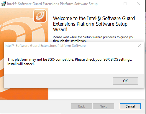

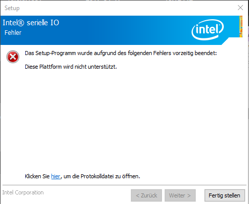

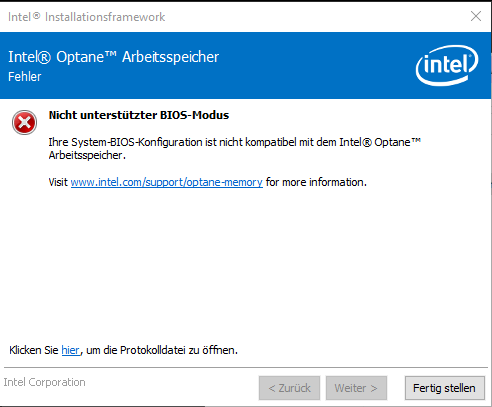

Die Installation verlief erfolgreich, allerdings:
Es kam zu Fehlern bei "Other Drivers" beim installieren des Intel Optane Memory Drivers dieser Fehler:
Bei der Intel Software-Guard Extension ebenfalls ein Fehler:
Beim Intel Seriel IO Driver:
Ich denke / gehe davon aus das diese Treiber nicht wichtig sind, weil sie unter "Other" gelistet sind und sie diese Treiber wahrscheinlich nicht benötigt.
