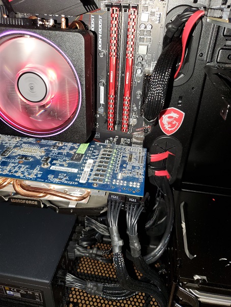

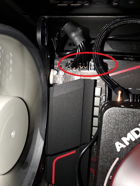

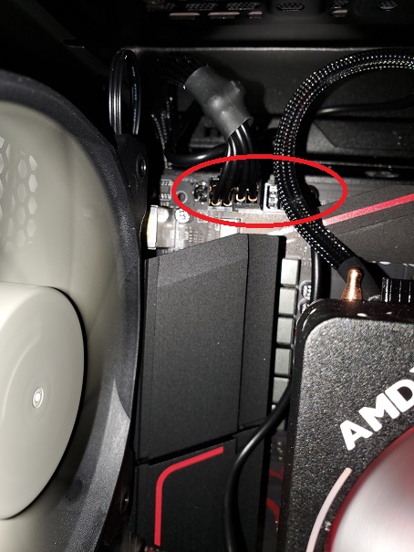

Der 8pol Stromstecker für die CPU ist angeschlossen, allerdings ist das beim Straight Power 11 kacke gelöst, da es 2x4pol Stecker sind, und die sind beide im CPU_PWR1, daneben ist noch ein freier 4pol CPU_PWR2 Anschluss. (Siehe Bild)

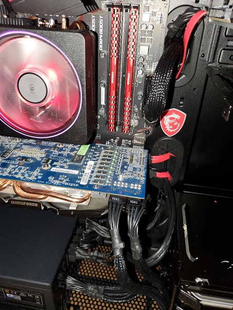

Graka wird über die 8pol und 6pol Stecker mit Strom versorgt, Lüfter arbeiten, LED's leuchten. PCIe1 / VGA1 am Straight Power (Siehe Bild)

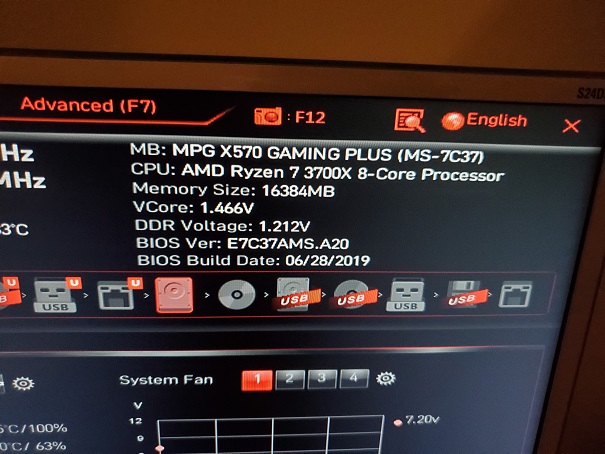

BIOS ist das Aktuelle drauf, hatte bereits im Netz recherchiert und da hieß es, durch das neue BIOS wird der Fehler behoben - bei mir tritt er aber leider trotzdem weiterhin auf. (Siehe Bild)
Es wird auch empfohlen, CMOS zu deaktiveren und nur über UEFI zu booten. Wenn ich das mache, meldet er beim booten einen Fehler dass die GraKa das nicht unterstützt. Dann bleibt nur die Option zurück ins BIOS, oder mit default Einstellungen booten.
warum genau ist das "kacke gelöst"? ist btw bei (fast?) allen aktuellen NTs so.
