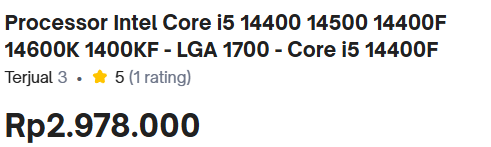

und einen Intel i5 1400kf gibt es auch nicht...Weltallkomet schrieb:Weil Mr. Sunweb null Ahnung hat. Meinst sicherlich Intel i5 1400kf.
Das hier gibts
Mal abgesehen von E, T(TE) und HX
i5-14600K(F) 14 (6P + 8E) / 20 i5-14600 14 (6P + 8E) / 20 i5-14500 14 (6P + 8E) / 20 i5-14400(F) 10 (6P + 4E) / 16

Sunweb
- Okt. 2020
- 1.907
Was soll das sein?
Alibaba und 3x durch Google Translate geschickt?
Wenn es für anständige Quellen nicht reicht:
https://www.intel.de/content/www/de...236175/intel-core-i5-processors-14th-gen.html
Weltallkomet
- Feb. 2007
- 454
Intel Australien/Indonesien
@Weltallkomet Dort vertreibt Intel auch keine anderen CPUs als im Rest der Welt.
Einige Händler schreiben einfach Schwachsinn in die Beschreibung.
Wenn das genaue Board bekannt wäre, könnte man ggf. anhand der Dokumentation rausfinden, welcher Fehler es ist, bzw. was genau der Code bedeutet.
Kurzes googlen scheint auf einen RAM- Fehler hinzudeuten.
Also das übliche: korrekter Sitz der Module überprüfen, ggf. einzeln testen.
