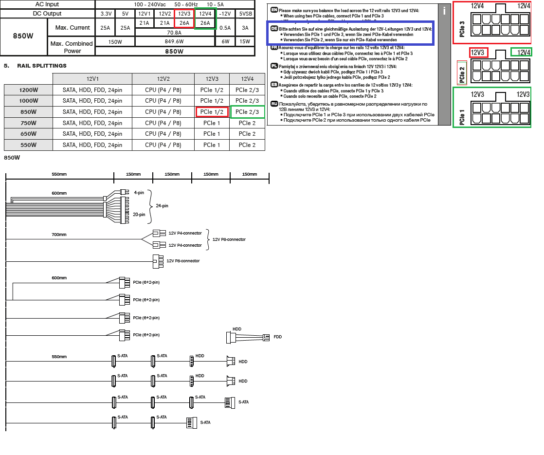

Was für eine 3070 ist es? Hängt die Karte am Netzteil an PCIE 1/2 oder 3? Ich würde die Karte an PCIe 2 anschließen da dort beide 12V Rails für die Grafikkarte vom Netzteil anliegen.
Auch wenn die Karte "nur" 220W durchschnittlich benötigt, und eine Rail vom Netzteil 312W bereitstellen kann.
die Grafikkarte ist eine RTX 3070 Gigabyte Gaming OC 8G

Ja und wie ist die Karte nun am Netzteil angeschlossen? Gehäuse auf und nachgeschaut denn wenn du das nicht öffnen dürfen solltest, dann düftest auch keine Festplatte etc. tauschen.
Oben ist es erklärt, dabei geht es nur darum, fehlende Leistung vom Netzteil (welche es bereitstellen kann) auszuschleißen.
Denn man muss soetwas auch richtig anschließen und nicht nur auf die Wattzahl achten, wenn man sich ein Netzteil mit mehreren Stromschienen kauft bzw. eingebaut bekommt.

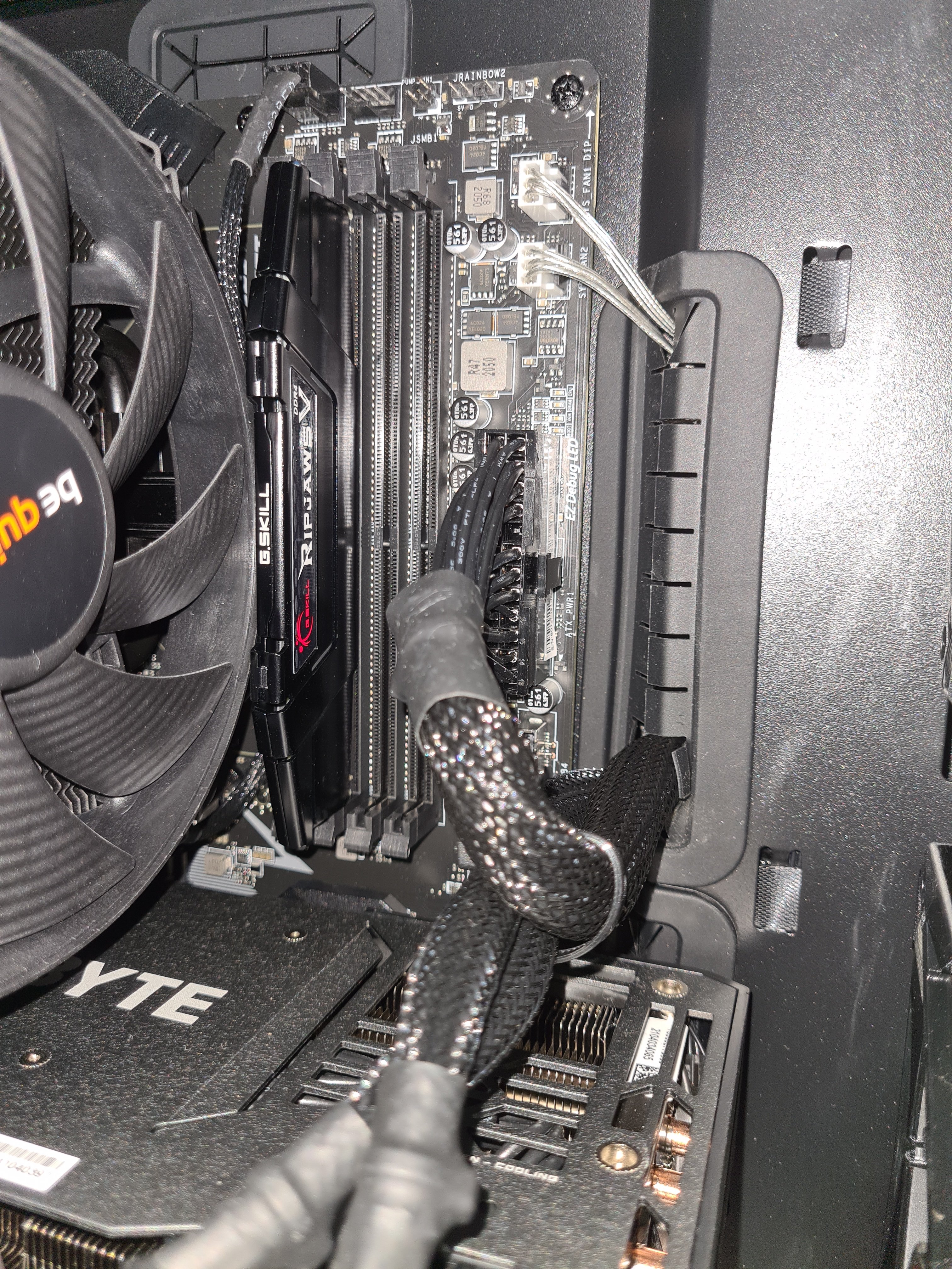

Tja ich denke mal dass du das hier meinst. Ist halt schwierig zu sagen wenn ein Teil der Kabel in einer Art doppelter Wand verschwinden
Nur ein RAM Stick bei einem 5800X.
Und mMn ist der eine Stick noch falsch Installiert, denn der muss in den ersten Slot, was nicht geht wegen dem Kühler
Zu den Kabeln, mach halt die andere Seitenwand auch ab, dann siehst du vielleicht wo die Kabel hingehen
Edit: RAM passt, laut Handbuch. Aber ich finde 1x 16GB Stick trotzdem komisch, warum nicht 2x 8GB?

Ja wegen Dual Channel etwas blöd, aber um aufzurüsten relativ günstig, so kann er einfach einen 2. Riegel dazustecken und muss kein neues Kit holen und den alten verscherbeln.
Der Kühler ist auch nur eingeschränkt für das MB geeignet laut BQ Webseite. Wundert mich, dass die dich darauf nicht hingewiesen haben. Wo haste den denn bauen lassen?
Der ist genau richtig da wo er ist. Ja und es dir nicht möglich das Netzteil ausfindig zu machen?
@ TE: Mach bitte mal ein Foto vom Netzteil. Da wo die ganzen Strippen rauskommen. Und schau, dass Du die Aufteilung einigermaßen gut sehen kannst. Sonst kommen wir hier nicht aus dem "Vermuten" raus.
