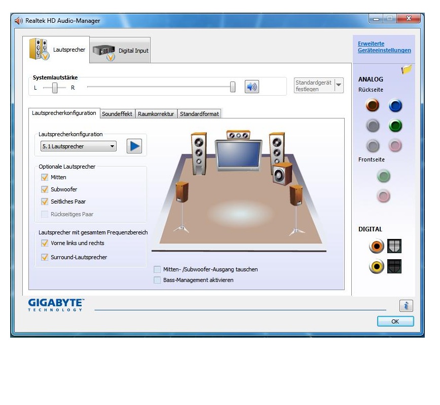

Ist das nicht die "Lautsprecherauffüllung" Funktion im Realtek HD Audio Manager? (Auf dem Bild direkt unter der Darstellung der Boxen)
Ich habe festgestellt, dass wenn man wirklich ganz nah an die hinteren beiden Boxen geht, ein leiser Ton zu hören ist. Wenn ich mit dem Raumklang herumspiele, wird es leicht lauter, hört sich jedoch total "hallig" an.
(Dabei macht es auch keinen Unterschied, ob ich 5.1 im VLC aktiviert habe, oder Stereo aktiv ist)

Hi, q.e.d
bei mir hat es geholfen bei dem realtek soundmanager bei analog rückseite auf den schwarzen (kreis) doppelklick und dann lautsprecherausgang auswählen.
wenn das nichts hilft mach dasselbe auch mit dem grünen(kreis).;)
Schreib zurück obs funktioniert hat!!

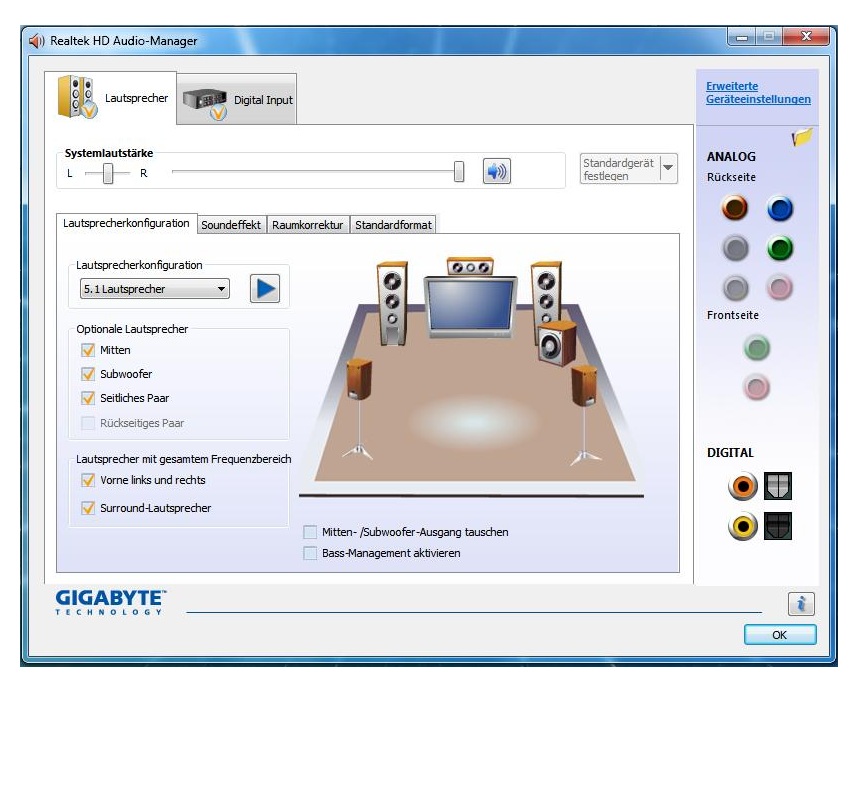

und bei mir habe ich die einstellungen so konfiguriert... [anhang]
Edit
Ich benutze Übrigens den WMP und die Option Lautsprecheraussfüllung habe ich garnicht deswegen empfehle ich diese zu deaktivieren.

Hi xitiboy,
vielen Dank für die Antwort! :) Ich hätte nicht gedacht, dass sich noch einer auf diesen Thread meldet.
Leider funktioniert deine Methode auch nicht. Wenn ich doppelt auf die jeweiligen Ausgänge klicke, dann springt das Programm nur in das jeweilige Menü dafür.
Wenn ich also auf den schwarzen Kreis nehme, springt er in das Menü "Lautsprecher".
Auch wenn ich die Einstellungen so übernehme, wie auf deinem Screenshot, ändert sich leider nichts.
