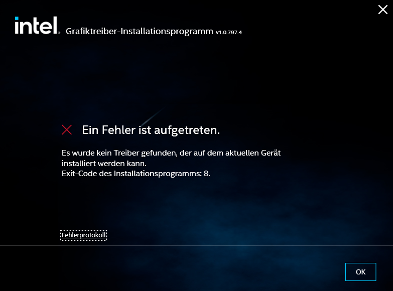

Ich habe von der AsRock-Seite alle Treiber, inklusive dem Intel VGA Treiber installiert
Ich habe auf der Intel Seite einen Grafik-Treiber gefunden, der wohl auch für den core i5 13600K gilt. Der lässt sich aber nicht installieren.
Intel® Arc™ &; Iris® Xe Grafik - WHQL - Windows*
Fehlermeldung:
Habt Ihr noch eine Idee, warum kein Bild aus meiner CPU kommt? Wenn ich das Kabel an die anderen Anschlüsse der GraKa stecke gibt es keine Probleme.
Vielen Dank für eure Hilfe
meines Wissens funktionieren diese nicht parallel, nicht zeitgleich. Entweder GCPU, oder VGA
Hau doch Bildschirm 2 und 3 an deine 4070
Die Intel iGPU schaltet sich in der Regel im UEFI aus, wenn eine dGPU verbaut wird. Einfach im UEFI die entsprechende Einstellung von automatisch auf enabled setzen.
PS: Dann im Gerätemanager prüfen, ob die Intel iGPU überhaupt als Grafikkarte erkannt wird.

Ne, ist der K, ich habe es im BIOS nicht eingestellt, werde es aber auch erst einmal sein lassen nach diesem Thread.
Vielen Dank euch.
