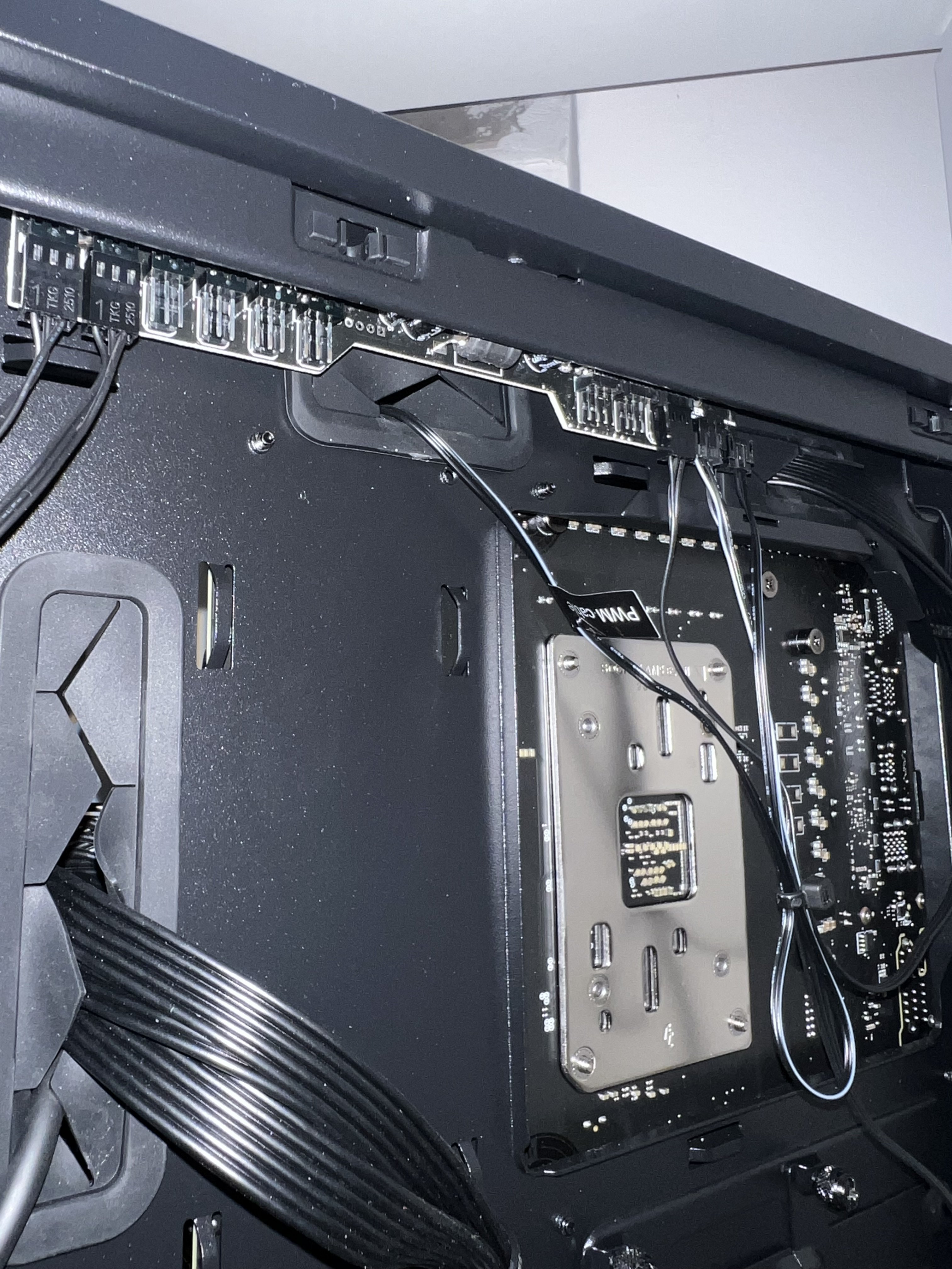

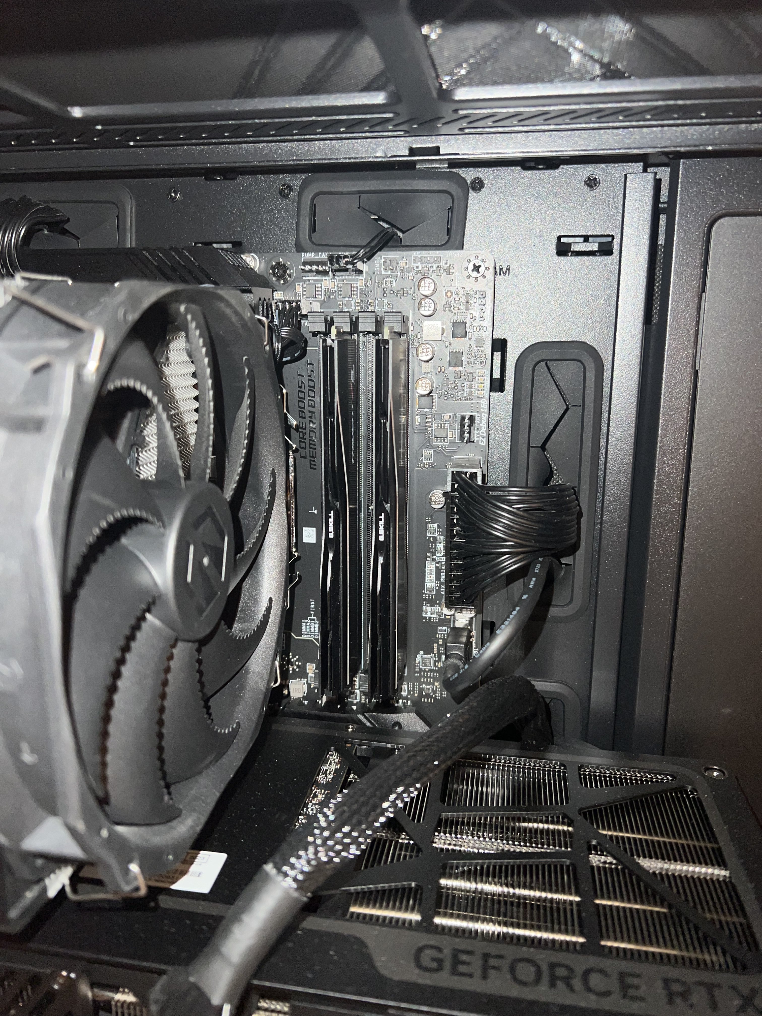

Hi, ich nochmal.
Mir ist aufgefallen, dass die Gehäuselüfter immer gleich schnell drehen (ca. 1000rpm)
Egal ob unter Last oder im Idle. Mir wäre es am liebsten wenn die Lüfter im Idle weniger und unter Last höher (für niedrigere Temperaturen) drehen.
Leider weiß ich nicht, wie ich die Lüfter korrekt anschließen muss.
Das PWM Kabel ist mit Sys Fan 1 am Mainboard verbunden. Das ist vermutlich falsch, oder?

Ich kann nur sagen, dass ich erst glücklich wurde, als ich die Lüfter direkt (also jeden einzeln) mit dem MB verbunden hatte. Mein MB hat ausreichend Anschlüsse dafür. Mit dem Umweg über den hub bekam ich keine sinnvolle Reaktion. Du kannst ja nochmal ausprobieren, ob DC statt PWM als Einstellung einen Unterschied macht
Reaktionen: Hattie
