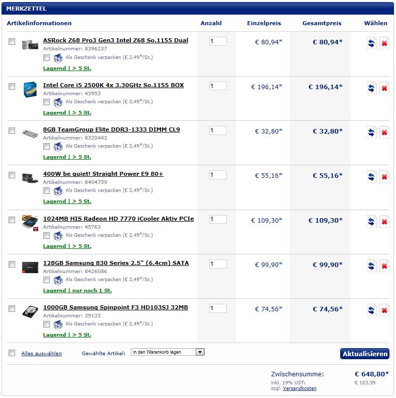

Ich schmeiße hier jetzt einfach mal eine Zusammenstellung rein. Kann man vielleicht als Basis für weitere Vorschläge nutzen.
SSD und günstige gamingtaugliche Graka sind dabei. Du müsstest Dir nur noch ein Gehäuse aussuchen, denn das ist bekanntlich Geschmackssache.

Also die 7770 ist jetzt nicht wirklich was man als gamingtauglich verstehen kann. Wenn dir das System 5 Jahre genügen soll würde ich schon minderstens in eine geizhals.de/772340 oder sogar eine geizhals.de/707225 investieren. Kann man natürlich erst sagen wenn man weiß welche Spiele du spielen willst ;)
