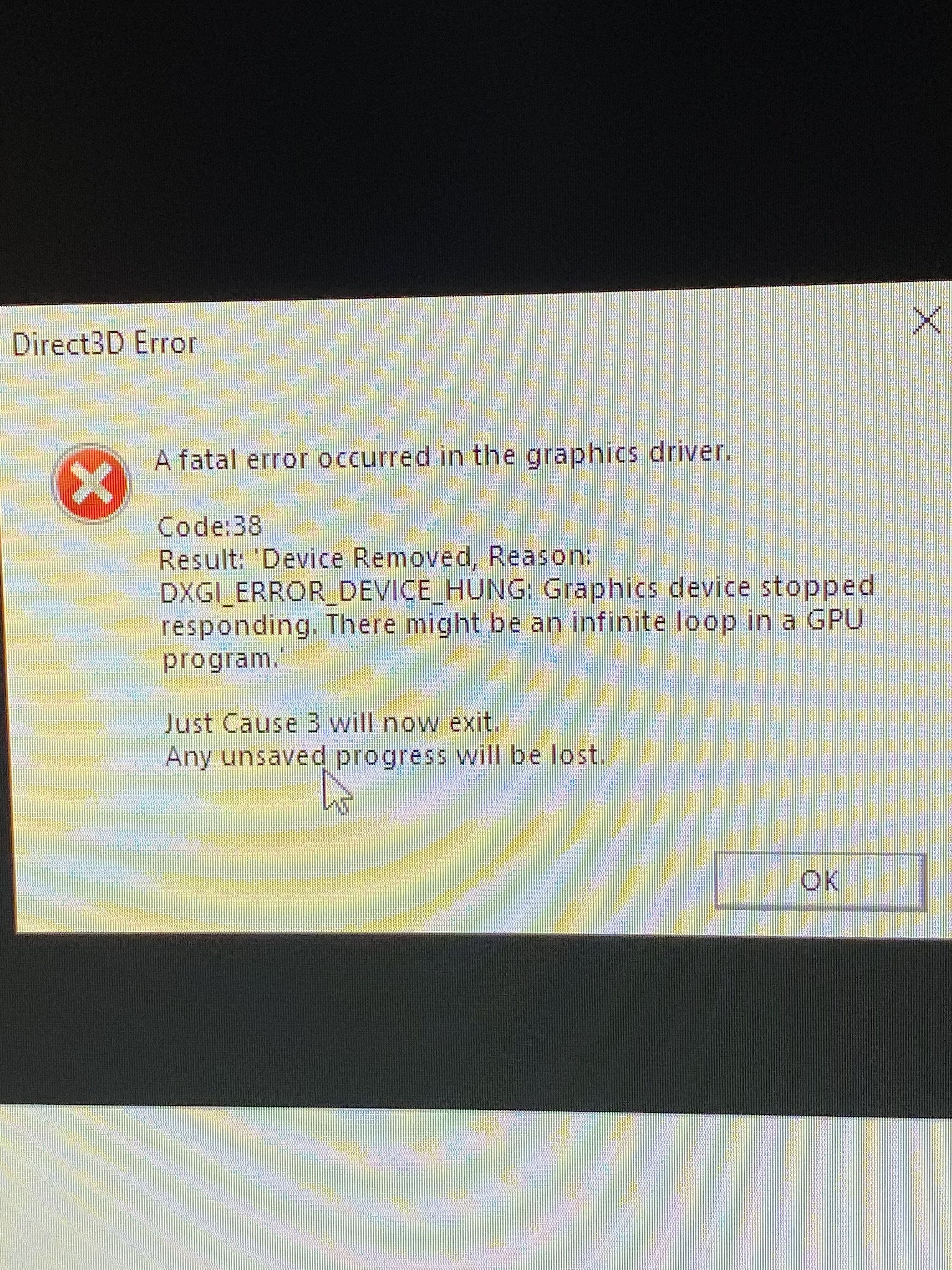

ich habe folgendes Problem, sobald ich ein Computerspiel starte (egal ob es ein aktueller Titel z.B. Just Cause 3 oder ein älterer wie z.B. C&C Generals) stürzt das Spiel entweder sofort beim Startbildschirm oder nach der ersten Videosequenz ab.

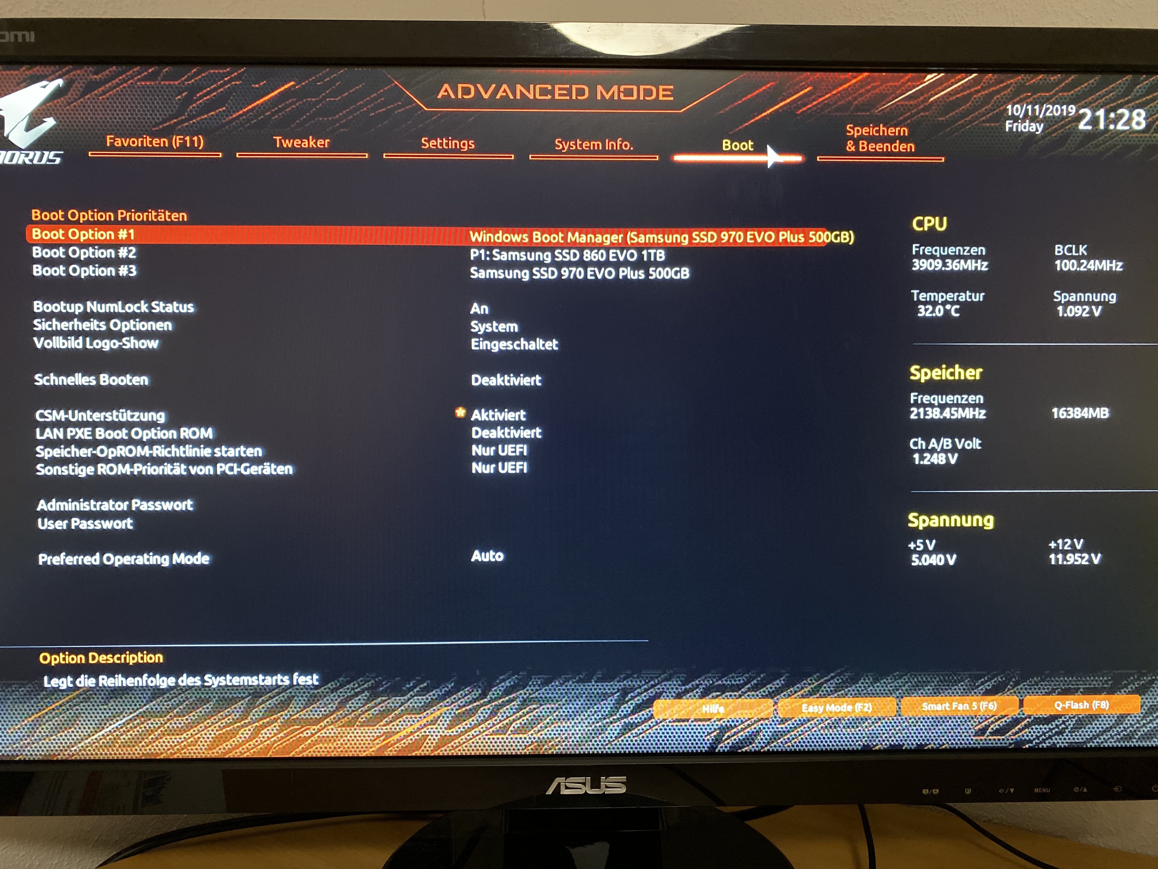

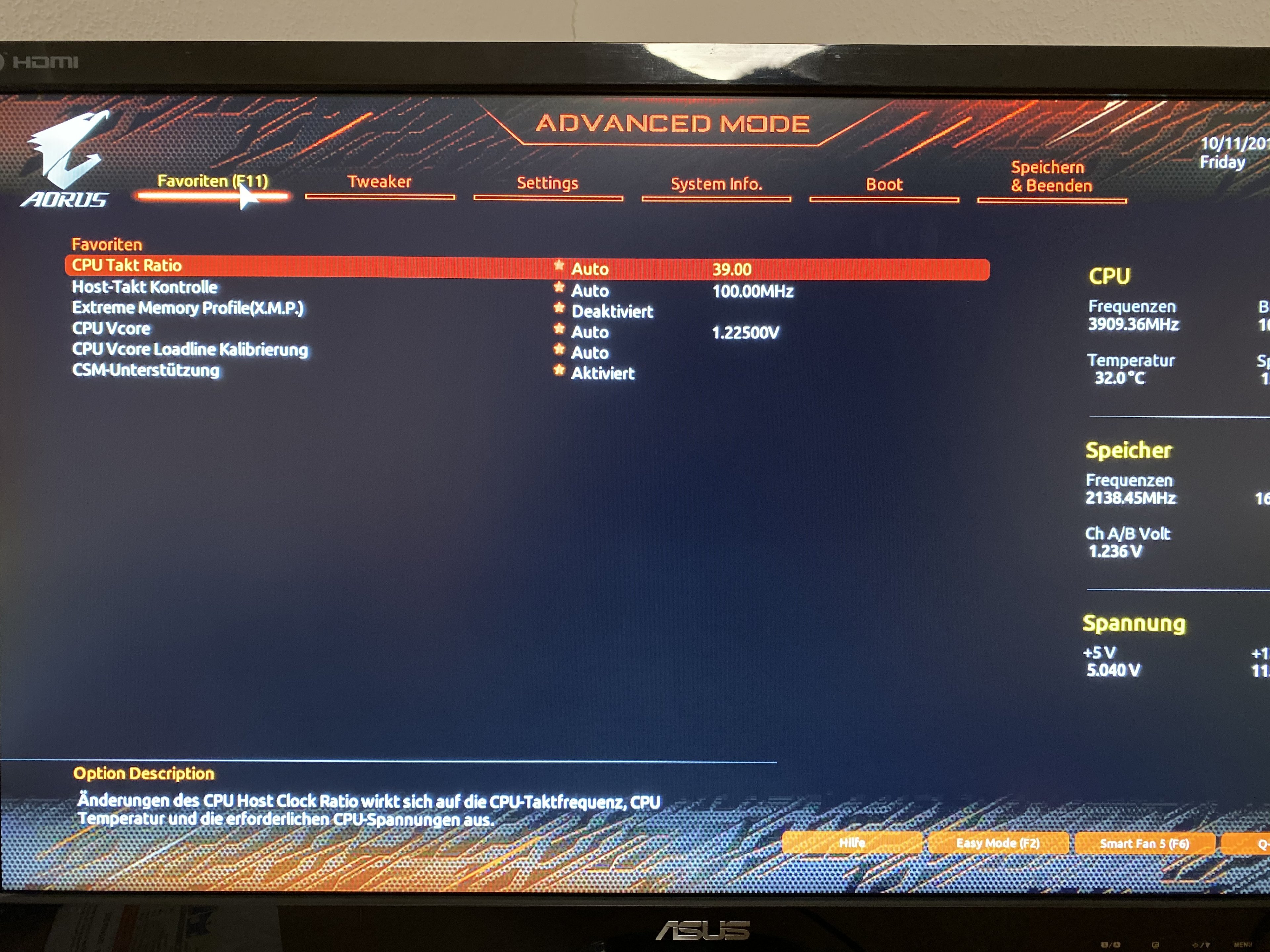

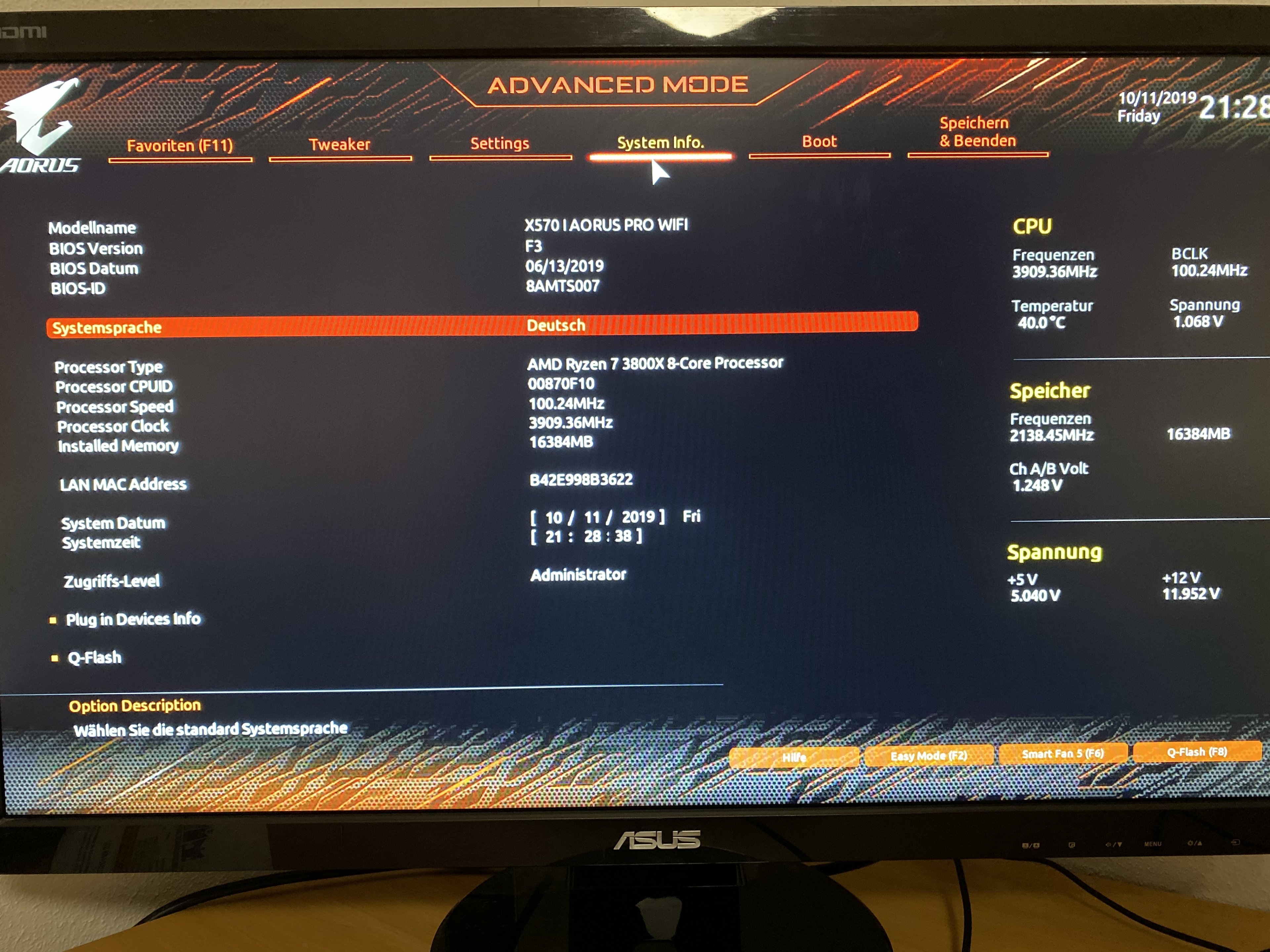

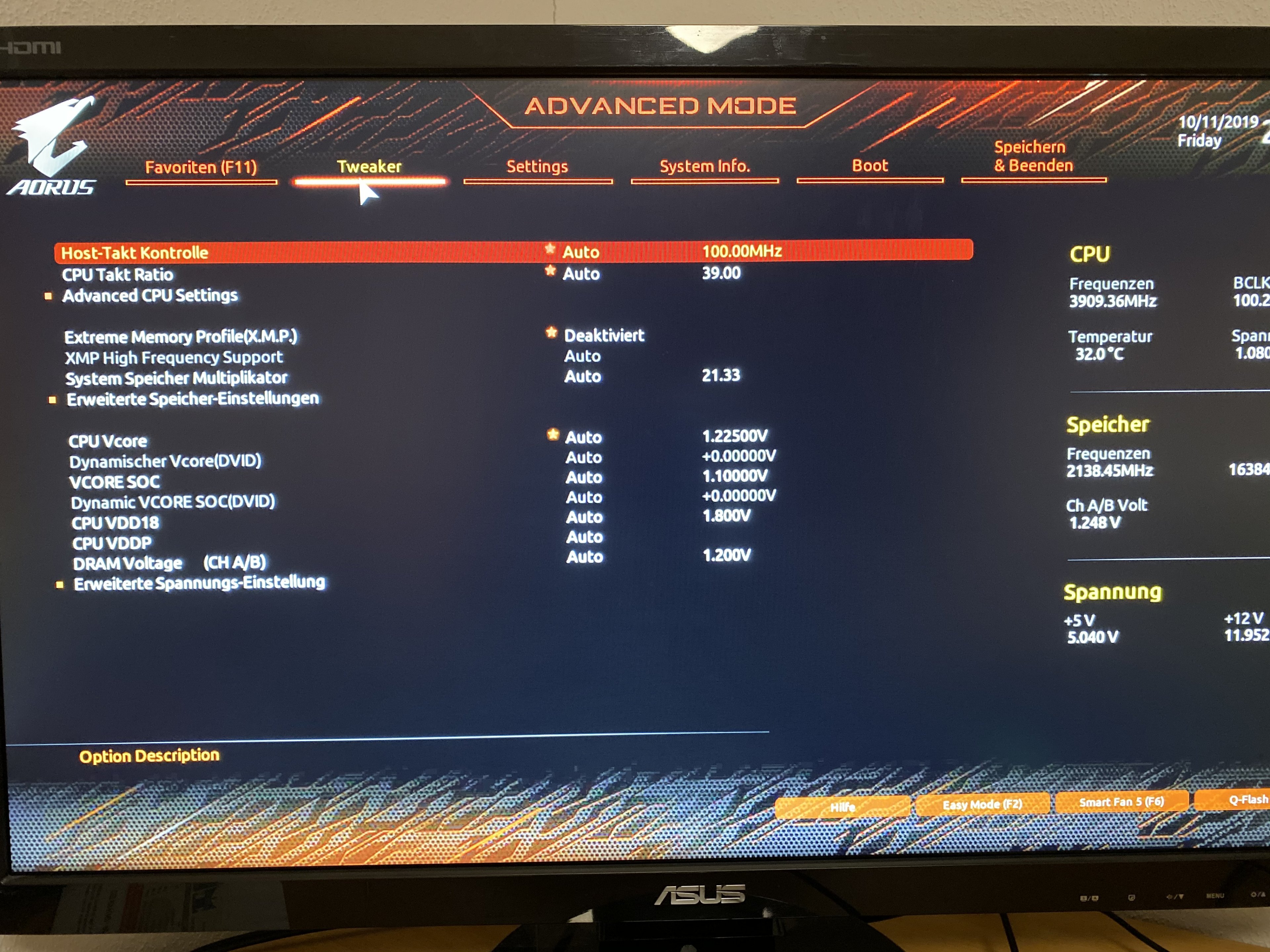

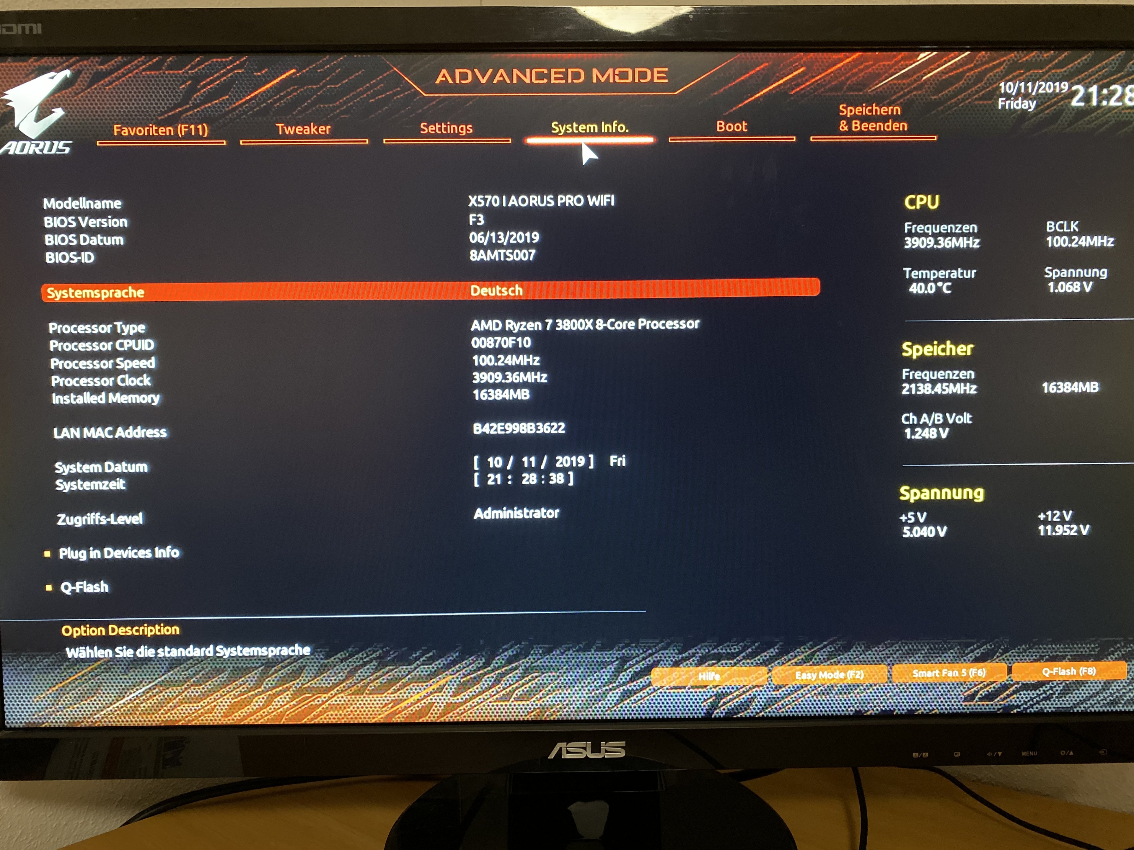

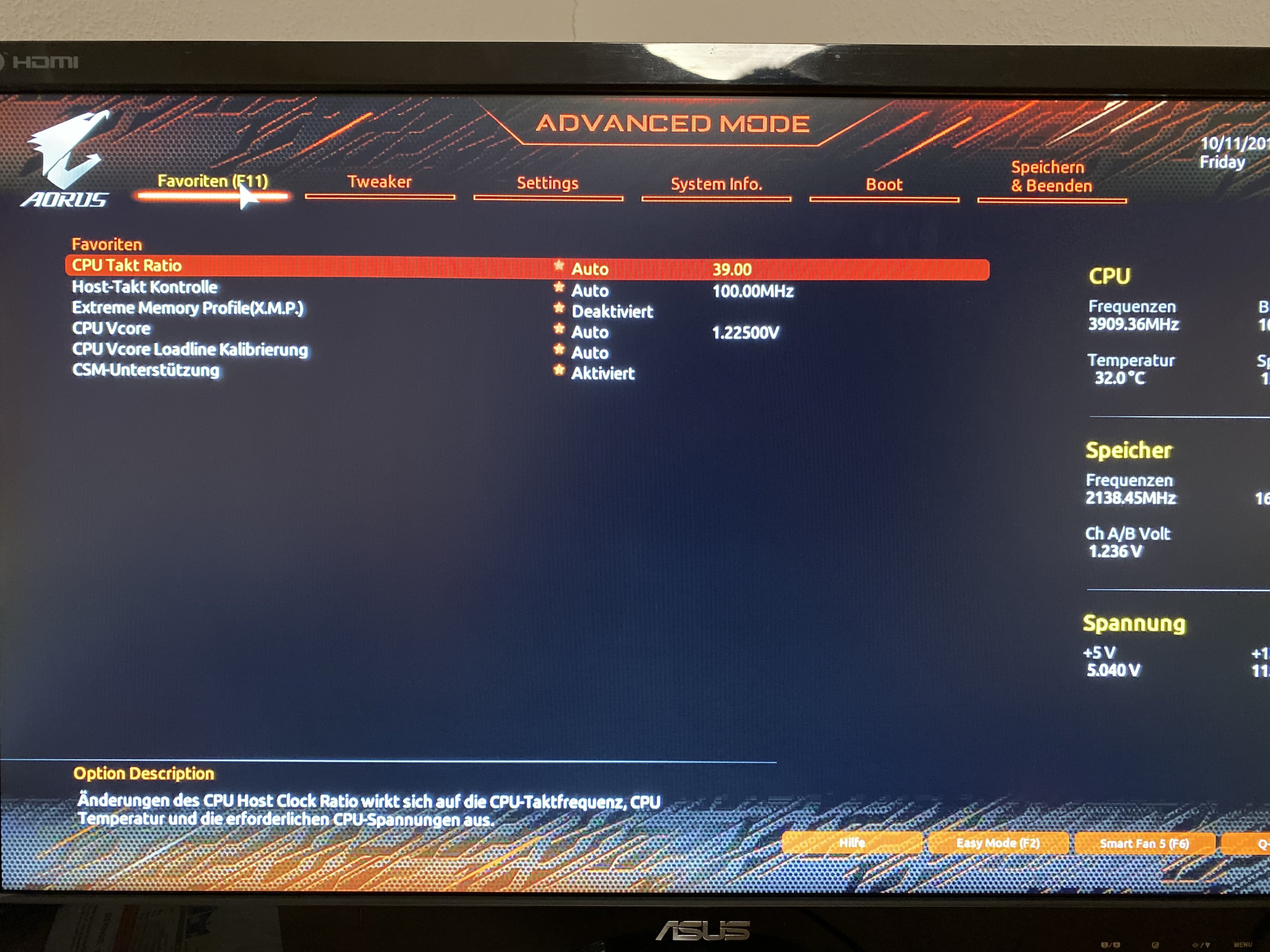

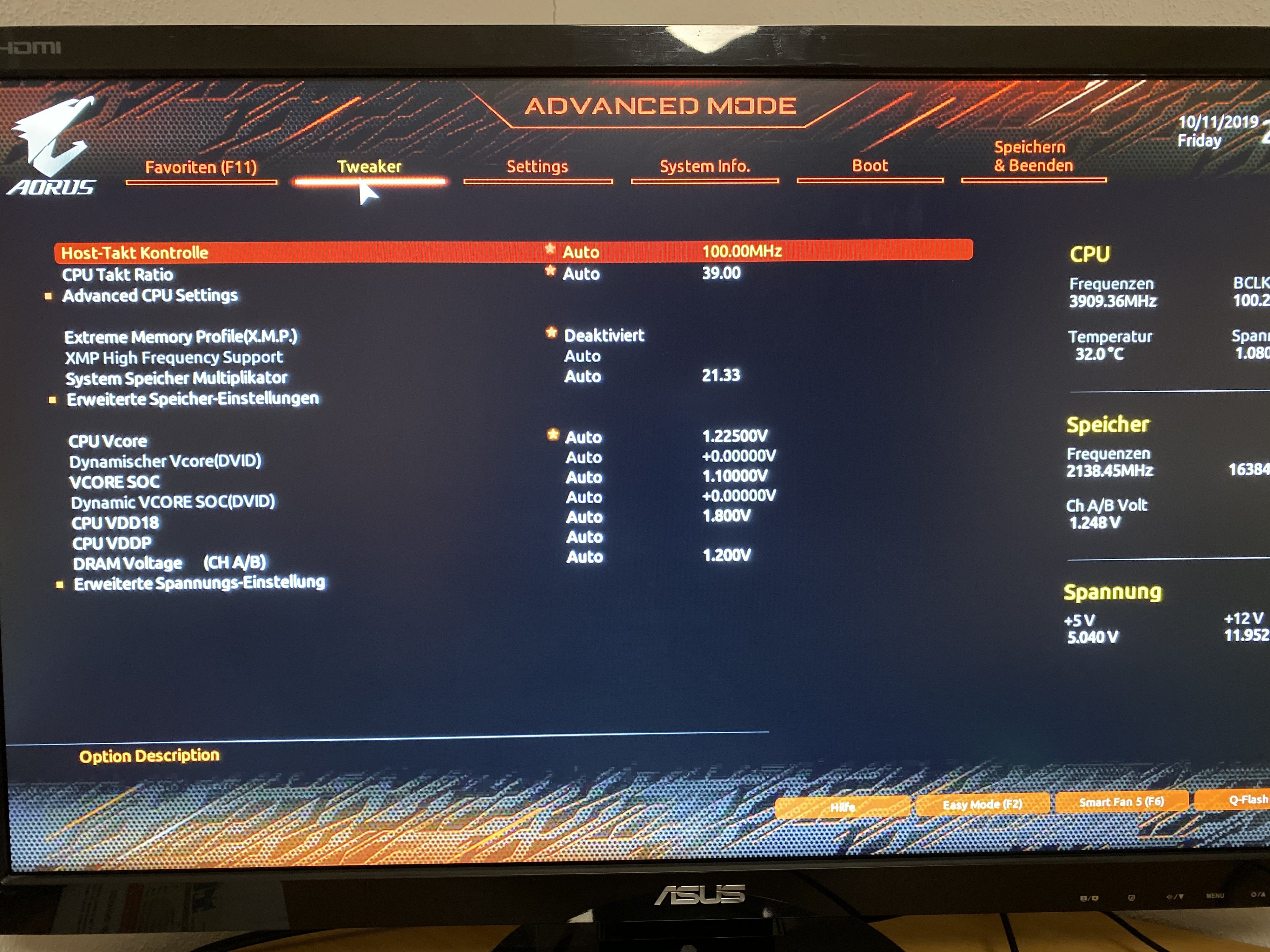

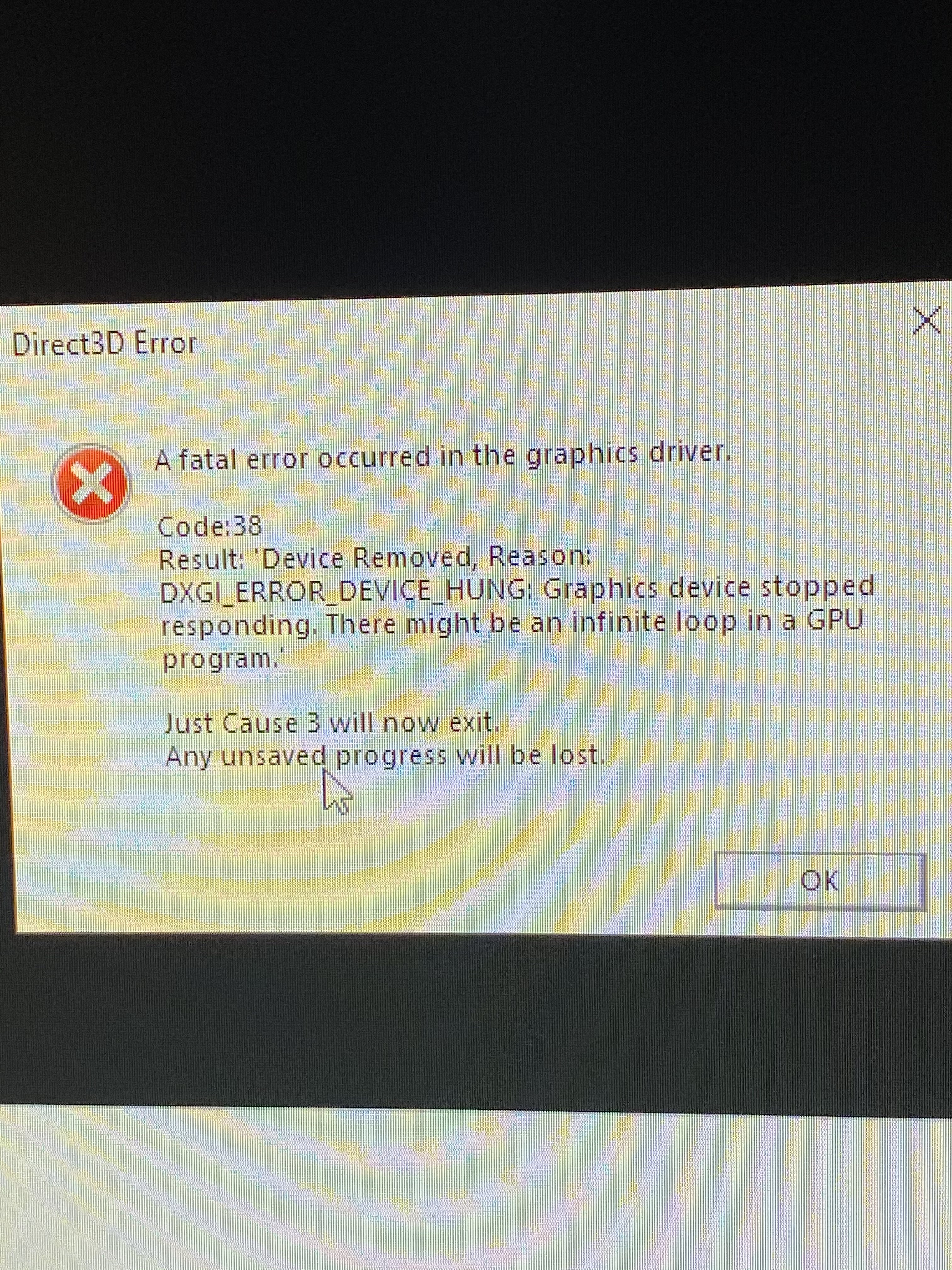

Ich habe mal einen Fehlercode und ein paar Seiten aus dem BIOS fotografiert, vielleicht hilft das weiter.

Xmp ist nicht geladen, evtl Speicher instabil, sitzen die RAM Module in den richtigen Slots? Bei der Grafikkarte hätte es auch ein 3600 getan und ein 500W Netzteil.
Da ein Direct3D-Fehler angezeigt wird die Frage, hast du überhaupt DirectX installiert?
Installiere die aktuelle Version und auch zwingend zusätzlich die ältere Version 9 von Juni 2010.
Weiterhin muß auch DirectPlay aktiviert werden.
DX ist immer installiert und mit W10 ist das Version 12.
Und wenn du die Fehlermeldung richtig lesen würdest, würdest du sehen, dass hier angezeigt wird, dass die Grafikkarte nicht mehr reagierte.

Die aktuellsten Treiber (Grafikkarte, CPU,...) sind installiert (bis auf BIOS, da traue ich mich nicht ran..)

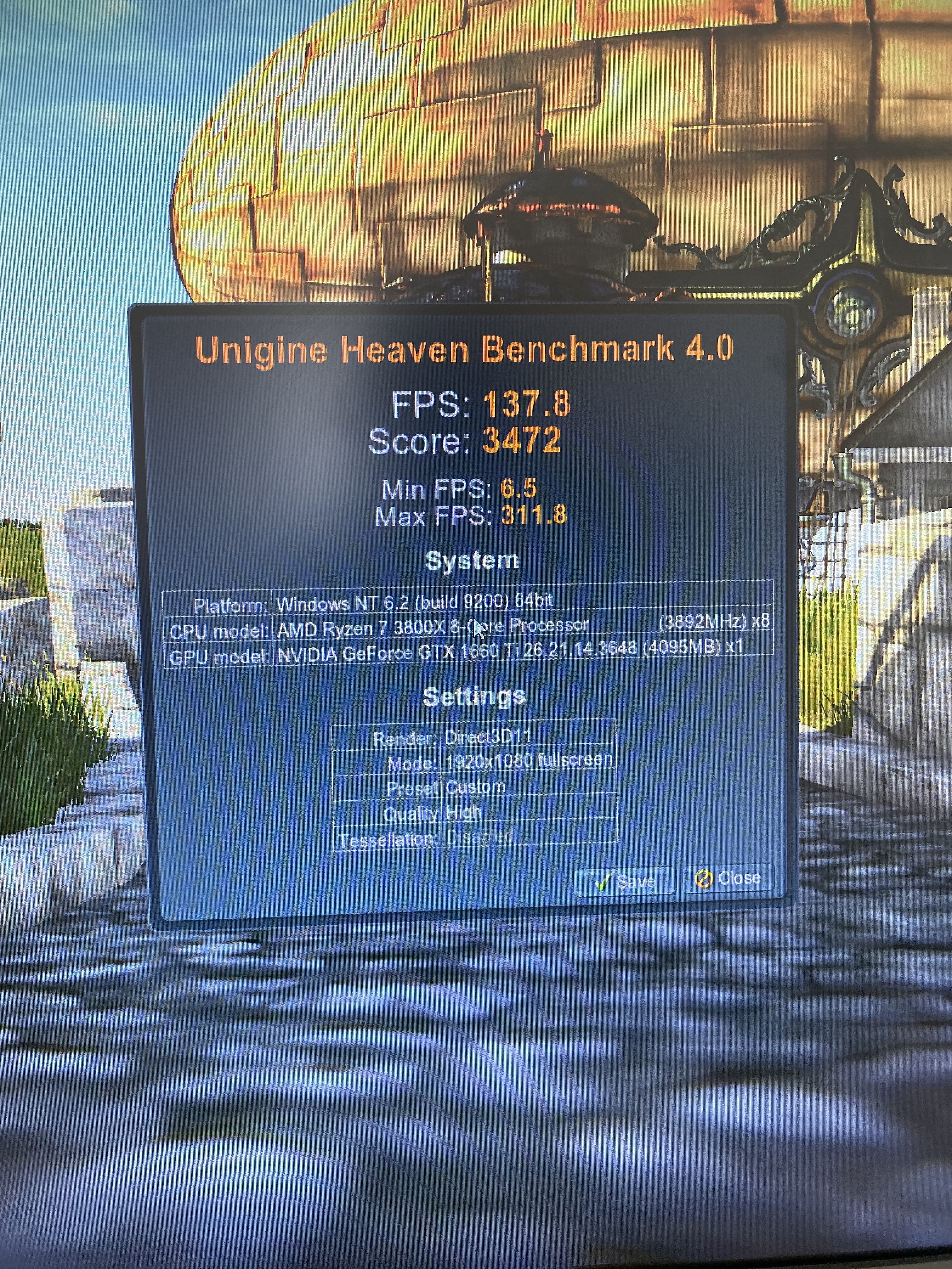

Nach dem Aktivieren von XMP im BIOS hatte habe ich vielleicht 1/3 weniger Aussetzer (schwarzer Bildschirm ca. 1-2 Sekunden) als beim Benchmark als ohne XMP.

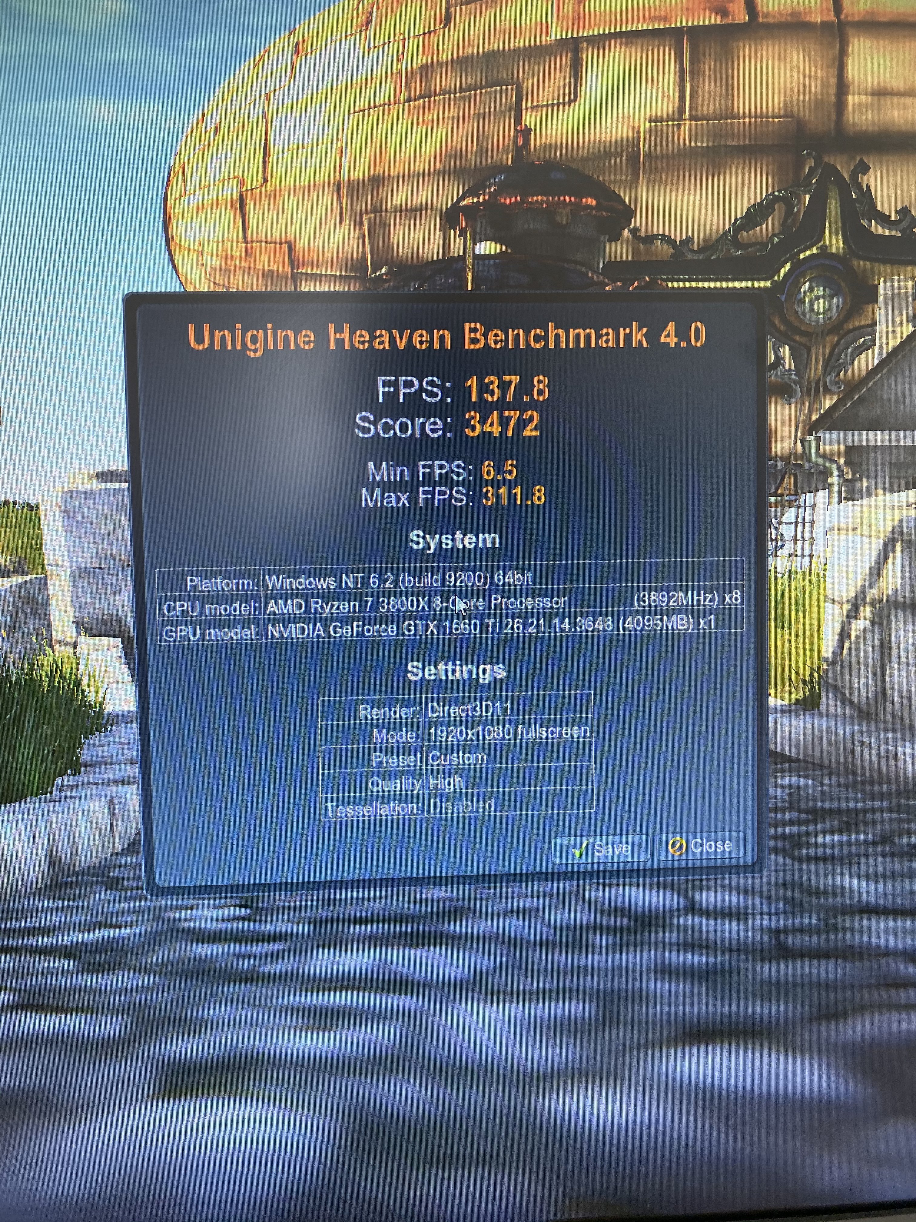

Bild vom Benchmark anbei (mit GTX1660 TI)

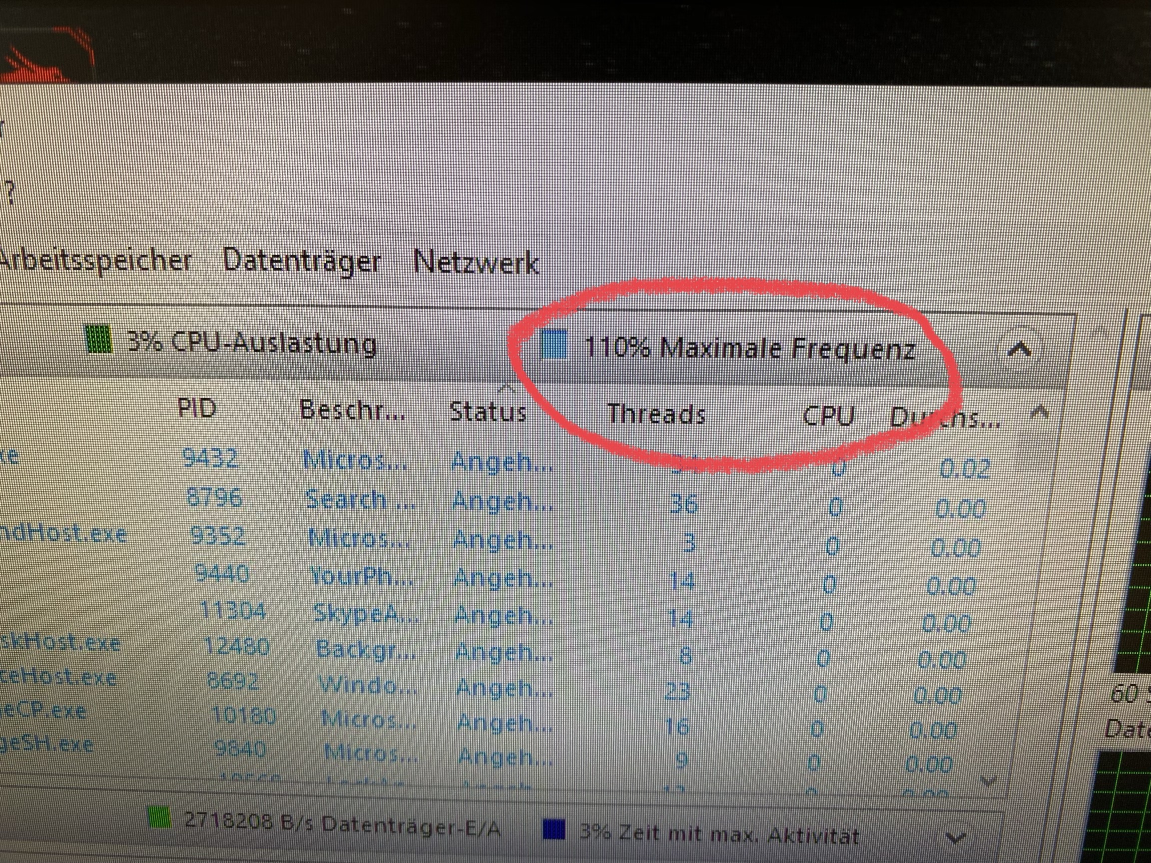

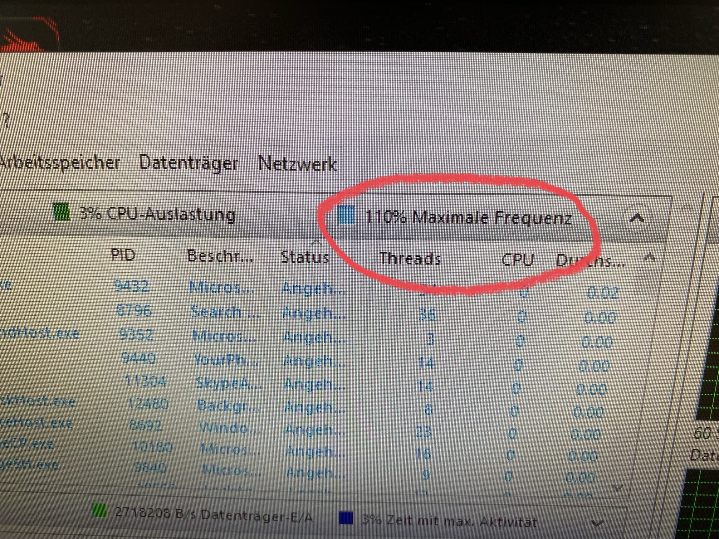

Kann es vielleicht mit dem CPU zusammenhängen? (2. Bild)

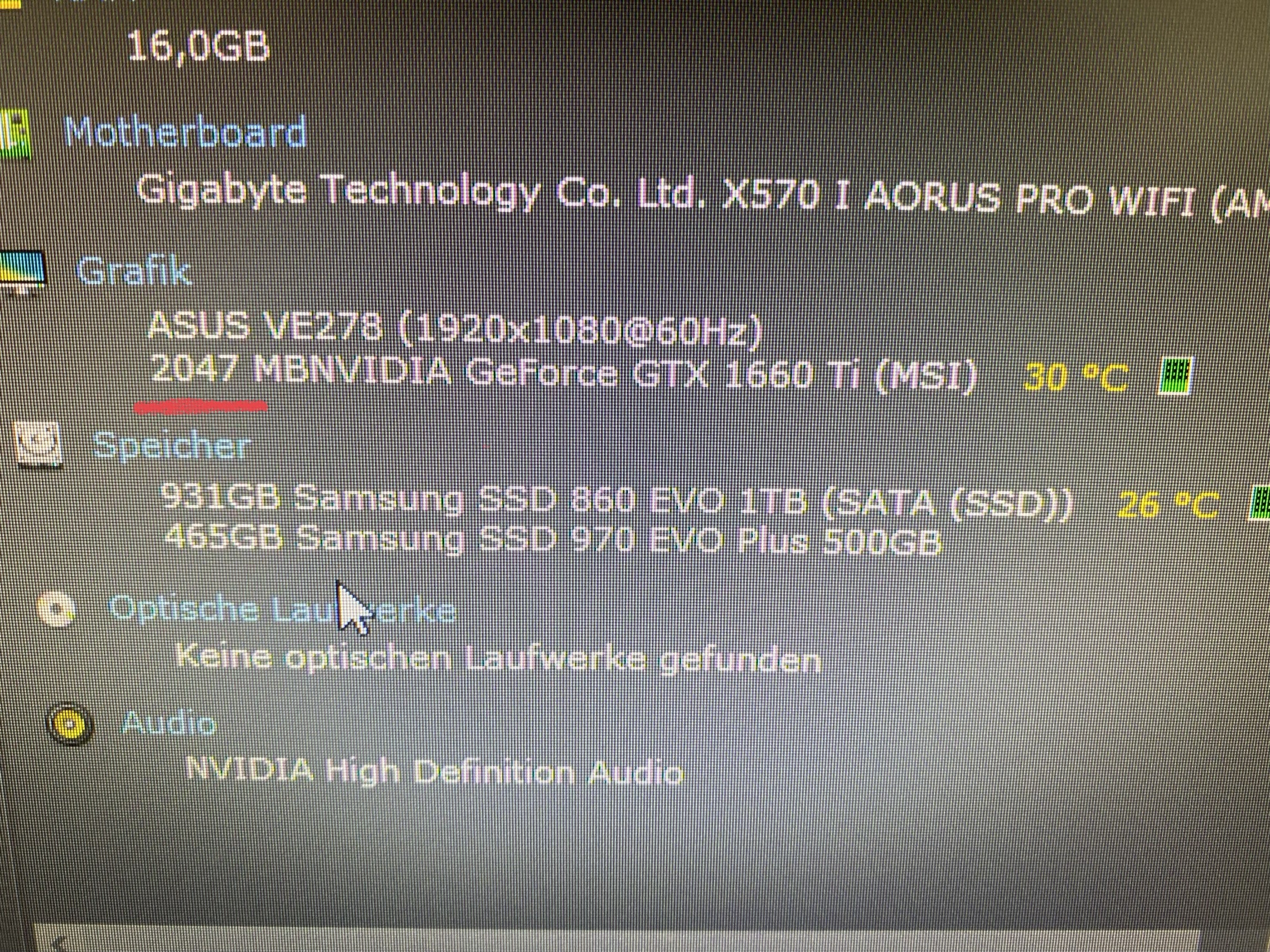

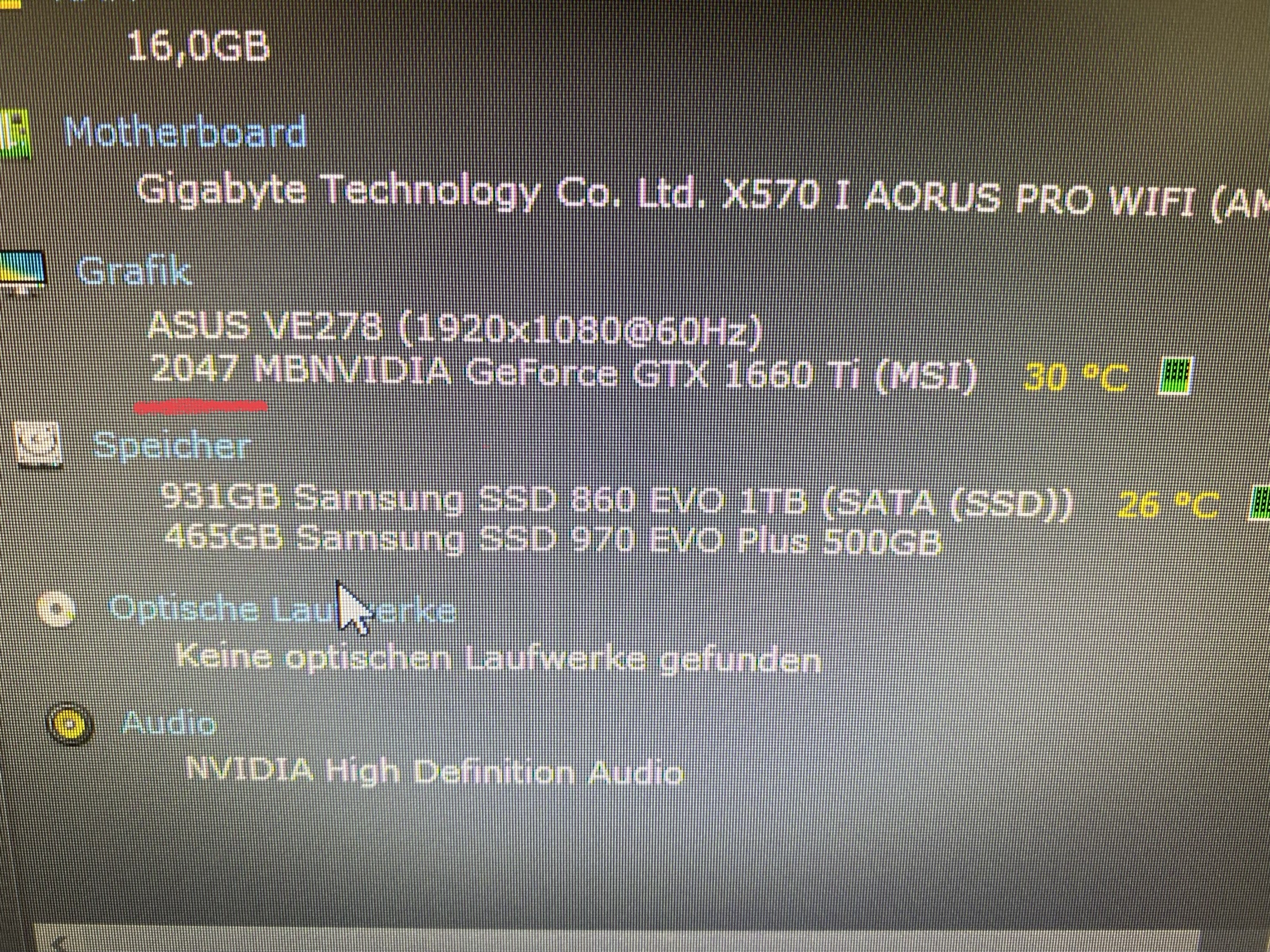

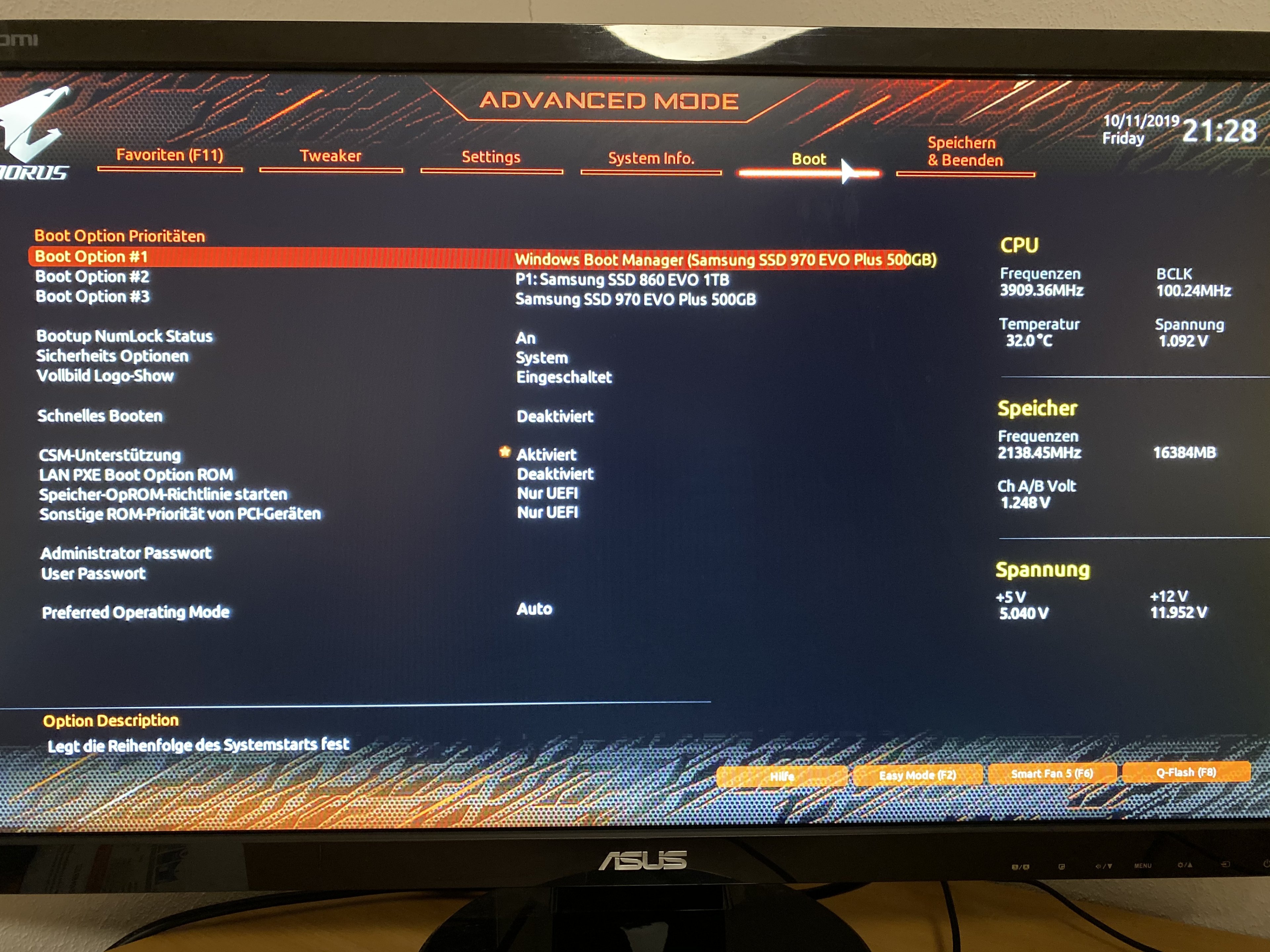

Es werden mit bei der Grafikkarte auch nur 2GB angezeigt (3. Bild), lt. Verpackung hat sie aber 6GB !?

Also BIOS Update habe ich gemacht (aktuellste Version von der Internetseite des Herstellers). Der Monitor läuft an einem anderen PC ohne Probleme.

Wegen den Aussetzern...bei den Spielen ist es so, dass der Monitor kurz (weniger als eine Sekunde) schwarz wird und dann das Spiel geschlossen ist und ich mich wieder auf dem Desktop befinde. Beim Benchmark ist der Monitor deutlich länger schwarz geblieben, dann hat sich der PC aber gefangen und der Benchmark ist weitergelaufen.
