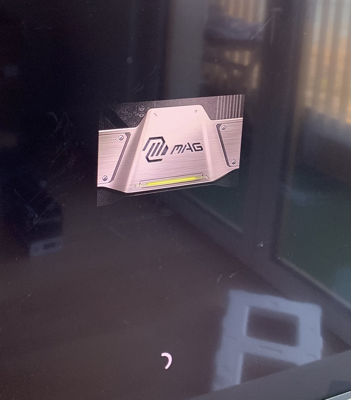

Ich habe einen neuen PC zusammengebaut - siehe Signatur - und nach der Windows 11 Pro Installation bleibt der PC immer im Ladescreen hängen. Ich war noch nicht im Desktop also konnte ich nicht nach Problemen von dort suchen
Habe bereits 2 mal vom USB Stick das System neu installiert, und einmal dirkt am PC wiederhergestellt.

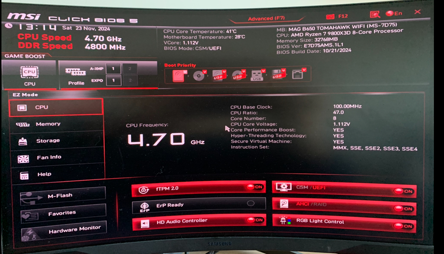

Es ist das aktuellste BIOS(7D75v1L1) via USB Flash installiert und die RAM habe ich auf 6000 eingestellt.

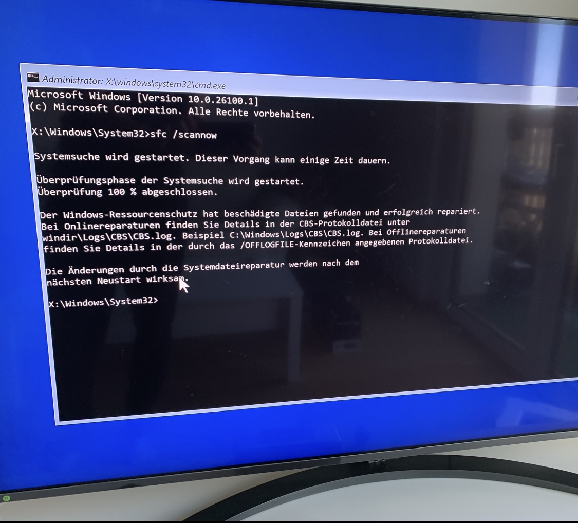

Bei "Scannow" kommt folgendes: siehe Bild
Ich würde zunächst erst einmal mit den default Werten probieren. Wenn möglich auch nochmal neu installieren.
Beim zweiten Bild, bleibt der Windows 11 Kringel einfach stehen oder dreht der sich nur ewig lang weiter und nichts passiert?
Da die Installation ja anscheinend ohne Probleme durchgelaufen ist, vermute ich irgendwelche Probleme in Richtung Datenträger (SSD). Eventuell da mal ansetzen. Prüfen das die nicht zu warm wird. Vll auch mal nen anderen Slot versuchen.

Ja genau der Kreis bleibt einfach so stehen nach ein paar Sekunden und es tut sich nichts mehr.
Habe Default BIOS und RAM auf 6000 probiert. Macht kein Unterschied.

PS: als ich im Netzwerktreiber Menü war irgendwie mit dem abgesicherten Modus sah ich meine Festplatte ganz normal und im "normalen" abgesicherten Modus sah ich nur den Papierkorb und Edge konnte aber nichts machen wirklich.

Das hat mit dem USB-Stick absolut nichts zu tun!
Der SFC-Command ist falsch!
Für OFFLINE Überprüfungen auf C: gilt er nicht.
