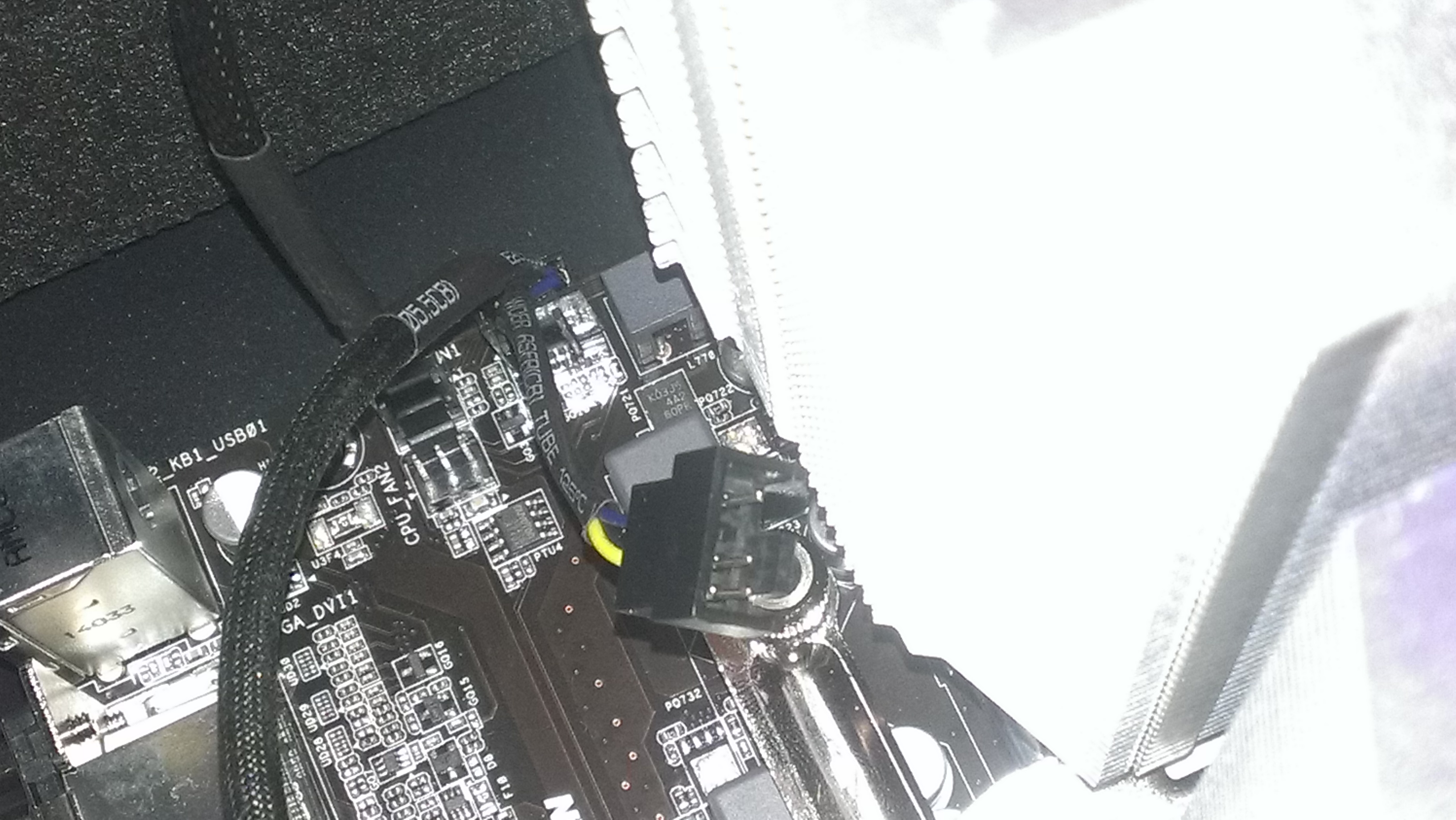

->>>> ist das hier die zusatzversorgung der cpu, die noch angeschlossen werden muss? und wenn ja was für ein kabel ist das, hab an meinem netzteil nichts passendes gefunden
http://fs1.directupload.net/images/150416/6dxwstlp.jpg
ein wenig unscharf...
ich sehe auf bild 2 nur ein 8pin gpu stromstecker, deine graka hat aber zweimal zusatzstrom, einmal 8pin und daneben 6pin... oder verdeckt das andere kabel die sicht? hier zu sehen aus einem internetbild.
http://www.pcgameshardware.de/AMD-R...i-X-OC-Test-1102085/galerie/2125463/?fullsize
zusatz atx-eps-8pin ist auf foto 3 zu sehen...
5.bild, leider nur usb und ir stecker sichtbar. vergleiche doch die reset SW/start SW mit dem mainboardbuch.
das letzt bild sieht eher nach zusatzlüfter anschluss aus.

genau, es war ein EPS Kabel beim mainbard dabei, was verbaut werden sollte, aber wozu? habe den sinn nicht verstanden und einfach direkt vom netzteil angeschlossen.
