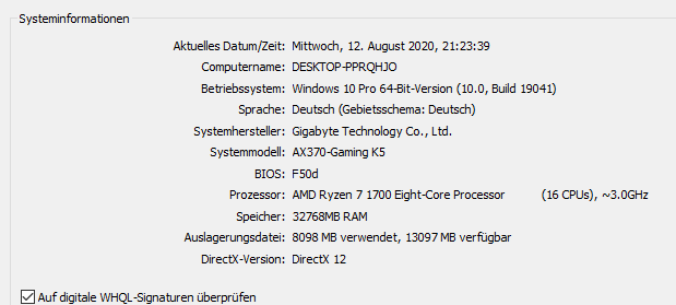

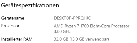

Hallo Community,
ich brauche einmal euer Hilfe.
Ich habe mir vor ein paar Wochen neuen RAM gekauft.
Anfangs wurde der RAM auch Korrekt angezeigt.
Aktuell steht in Windows aber 32GB (15,9GB verwendbar).
Könnt ihr mir sagen woran es liegt?
Im BIOS sind bzgl. RAM keine Settings gemacht worden.
Windows und BIOS sind auf dem neusten stand.

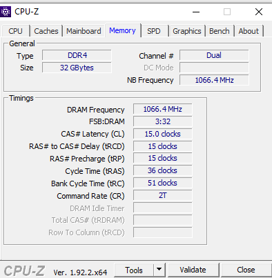

Im BIOS werden alle 32GB erkannt.
dxdiag und CPU Z zeigen auch alle RAMs an.

Dass die 32GB angezeigt werden bedeutet eigentlich nur dass das SPD ausgelesen wird, dass die auch funktionieren muss das nicht zwangsläufig bedeuten ...

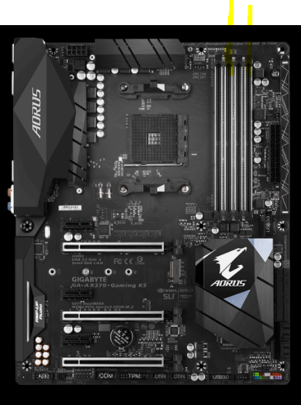

EDIT: Sind die beiden RAM Sticks im Äußeren und im zweiten Slot?

laut deiner sysinfo sind ja auch im windows 32gb da, nur davon sind bene nur 15,9gb nutzbar, die anderen scheinen belegt zu sein. hintergrundprogramme etc....

Die Rams stecken auf Slot 2 und 4

Oft hilft hier auch ein säubern der Kontakte und ein durchpusten der Slots.
Das die Riegel im BIOS erkannt werden spricht ja dafür, dass sie erkannt werden.... Aber wenn einer nicht verwendet werden kann, sind hier vermutlich nicht alle Kontakte optimal verbunden.

Ich habe jetzt einmal beide RAMs seperat getestet. Alles wird richtig getauscht. Habe die jetzt nochmal gegengetauscht und siehe das alles wieder in Ordung..
