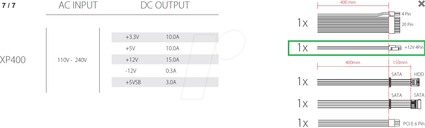

Wenn der 8 Polige oder zumindest die hälfte also der 4 Pin nicht angeschlossen ist startet dere PC nicht. Was für ein Netzteil ist verbaut?

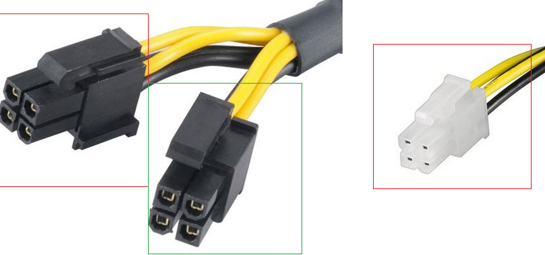

4+4 links oder rechts 1X4 muss vom Netzteil geliefert werden.
Xilence XP400 Netzteil?
Eine Frage, da meine Glaskugel zur Zeit den Dienst verweigert. Was für ein Netzteil verwendest du?
Warum auch immer das hier für den TE unter "Fachgespräche" gehört....
Nach etwas "Sucherei", weil man hier ja von Informationen und richtigen Bezeichnungen "erdrückt" wird...
diesen Stecker in den 8-poligen Anschluss einstecken! Nicht mit Gewalt, es gibt eine "Seite" die passt!

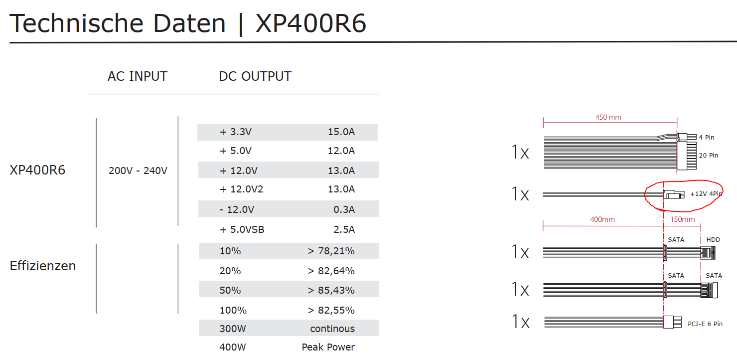

Auf dem MB gibt es noch einen 8-poligen CPU_PWR1 Steckplatz, am Netzteil (XP400) ist jedoch kein entsprechender Stecker vorhanden
Doch hat es, zumindest nur einen 4pin und der wird auch benötigt, sonst geht nichts

Auf dem MB gibt es noch einen 8-poligen CPU_PWR1 Steckplatz, am Netzteil (XP400) ist jedoch kein entsprechender Stecker vorhanden. Ich gehe mal davon aus, das der 24-polige ATX_PWR Stecker ausreichchend ist und die CPU keinen zusätzlichen Strom braucht.
Das ist falsch. Der Prozessor braucht die Stromversorgung über den PWR1 Stecker.
der Rechner läuft. Der 4-Polige Stecker in die 8-Polige Buchse hat gefehlt.
