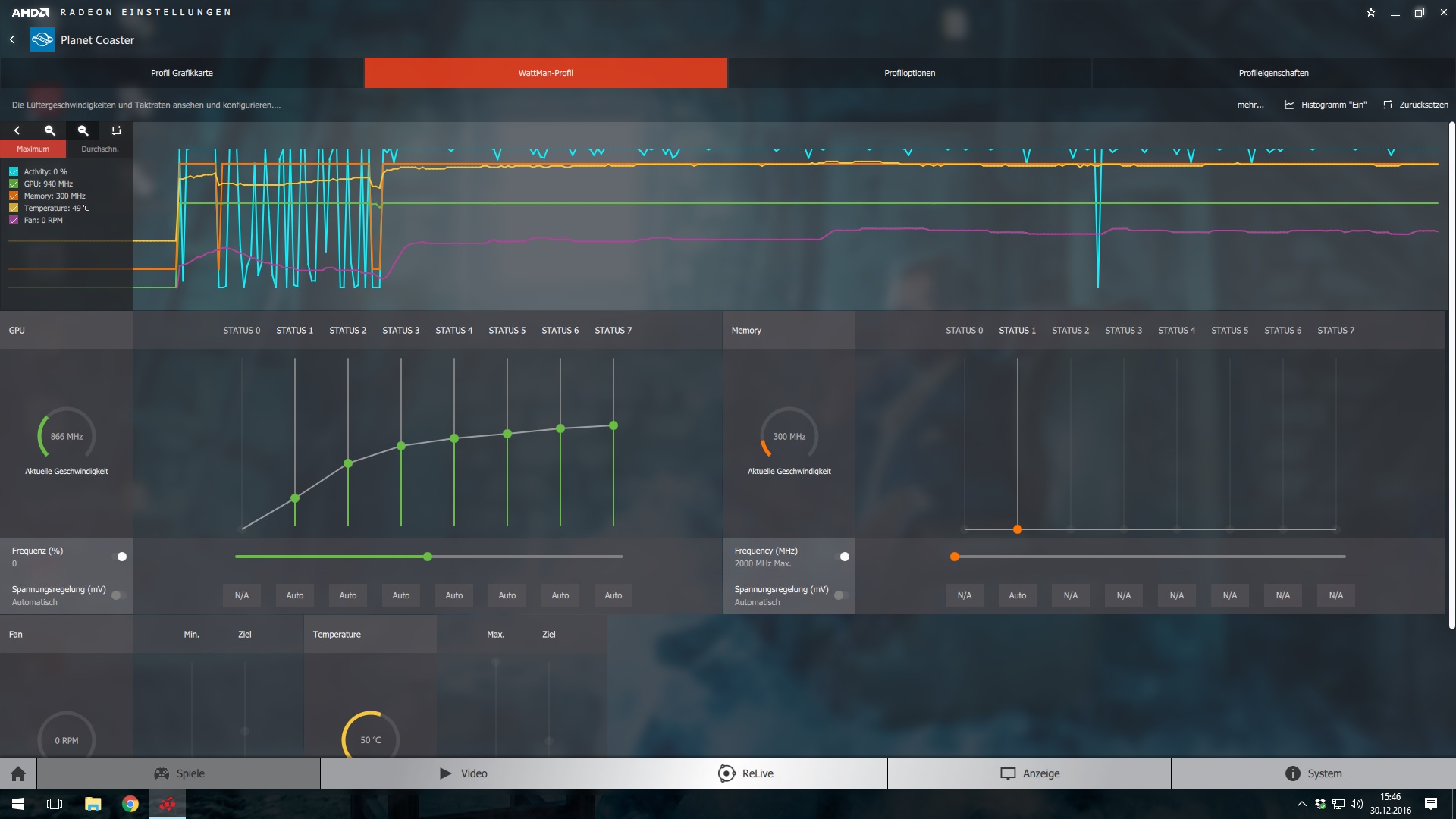

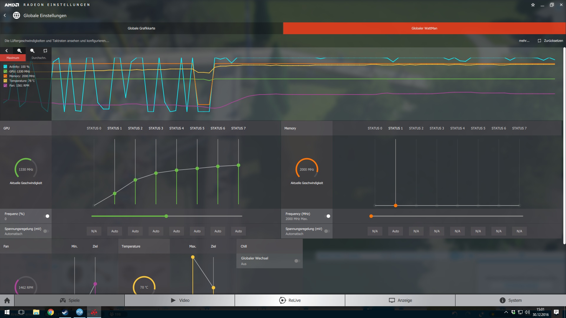

erneuter Absturz aber nach längerer Dauer. Habe danach mal den Rechner geöffnet und ich finde die Grafikkarte ist schon ziemlich heiß.
Habe mal zwei Screenshots gemacht vom WattMan. Einmal von dem Globalen und das andere von Planet coaster nach dem Absturz. Ist daran etwas auffälliges oder soweit normal?
Wie stelle ich die Leistungsgrenze auf +30% bzw. ändere ich den Speichertakt? Habe so etwas noch nie machen müssen da ich bisher immer recht zufrieden war.
Alsooo Chiptakt reduzieren.... geh mal links auf Frequenz & stell mal zum Test einfach -10% ein. Bei mir kann ich noch das PowerTarget/Leistungsgrenze einstellen, aber du hast schon den neusten Treiber draufm kenne die genauen Spannungen für die States bei Polaris nicht. Deswegen mal reduzieren, bewirkt das "gleiche".
Das gleiche beim Speichertakt, geh mal runter auf 1900/1850 Mhz. Nicht beides auf einmal, falls es sich bessert weißt du nicht woran es jetzt lag.
Kann sein das du diesen "Schalter" neben den Schriftzug betätigen musst um den zu verändern.
Etwas ungewöhnlich das die Aktivität so schwankt. Eventuell mal Treiber deinstallieren und den 16.11.5 installieren.
Danke, die Schwankungen kamen mir auch seltsam vor.
Werde jetzt mal den 16.11.5 installieren und dann nochmal testen. Bleibt das Problem bestehen muss ich wohl die anderen schritte noch machen.
Edit:
Am Treiber liegt es wohl nicht. Mit dem 16.11.5 bekomme ich den gleichen Absturz des Rechners.
Werde nun mal -10% einstellen.
