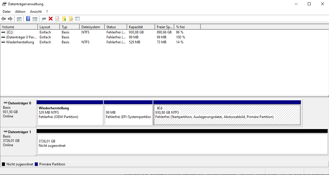

Vor der Installation habe ich im BIOS von CSM auf UEFI umgestellt. Während der Installation von Windows 10 waren SSD und HDD am Rechner angesteckt. Die HDD wurde allerdings im Setup weder partitioniert noch formatiert. Nach der Installation musste ich die HDD erst in der Datenträgerverwaltung initialisieren. Dafür habe ich die Option GPT (GUID-Partitionstabelle) gewählt. Nach der Initialisierung sieht's bei mir in der Datenträgerverwaltung wie folgt aus:
Das sollte dann doch so passen und der MBR ist auf der SSD gelandet, richtig?
jop passt
Na ja fast. Es ist das auf der SSD gelandet, was Du mit "MBR" meinst. Tatsächlich ist es der Bootmanager. Da dieser Datenträger auch GPT-initialisiert ist und MBR das Gegenteil von GPT ist, kann es nirgendwo einen MBR geben.
Jedenfalls ist in dieser Hinsicht nichts falsch gelaufen. :)

Naja das "Gegenteil" ja auch nicht wirklich. ;)
Kurz und simpel ist Uefi halt der Nachfolger vom Bios.
Bios=MBR Uefi=GPT.
Aber ja sollte auf der SSD gelandet sein. Und sofern man neu installiert, würd ich empfehlen Festplatten abzuklemmen. Kommt zwar zumeist nur vor wenn auf der HDD vorher altes System und somit Bootmanager lag, aber man kann es somit definitiv immer ausschließen, dass der auf der falschen Platte landet. Wäre sonst ja doof wenn du zwingend die HDD brauchst um zu booten.
Reaktionen: Bl4ck M4ch!n3
