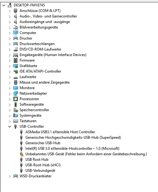

Immer die gleiche Meldung im GM "Unbekanntes USB Gerät, Fehler beim anfordern einer Gerätebeschreibung"

Mach mal ein Bild vom Gerätemanager wo man die Anschlüsse sieht die ein Ausrufezeichen haben.
Ähm ja, ich hab alles angestöpselt was da war...:) Es wird auch ein angeschlossenes Gerät erkannt, nur kann der PC nix damit anfangen:
Sorry verlesen, hattest Du ja bereits gemacht, das mit dem Gerätemanager.

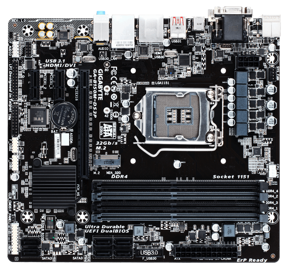

http://www.gigabyte.com/fileupload/product/2/5633/20151016142049_big.png
ist der Stecker an einem der beiden USB 2.0 Anschlüsse (F-USB1 oder F-USB2, linke Seite auf dem Bild, die beiden weissen Stecker) oder wo wurden die Kabel vom Kartenleser mit verbunden?
