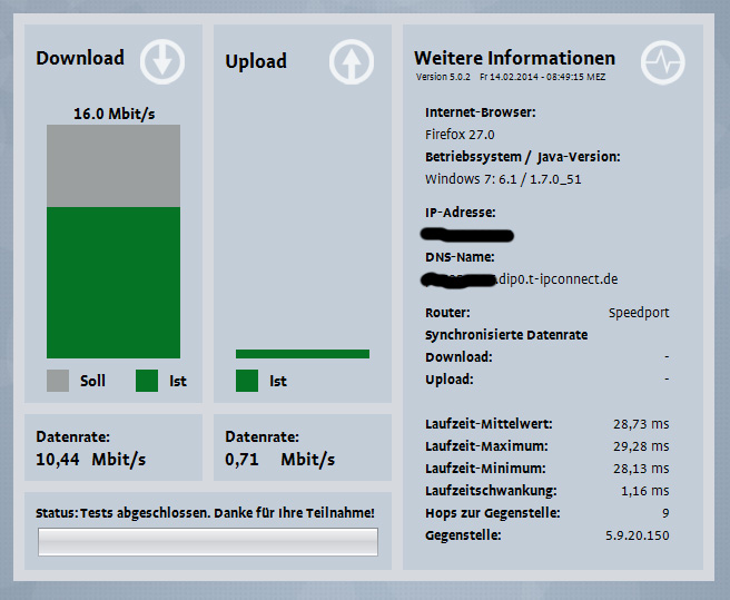

@miac: Hier ist der Screen vom Breitband-Test:
Der Router liefert mir diese Infos:
DSL Down-/Upstream: 12728 kbit/s 1176 kbit/s
Noise margin: 6 dB 6 dB
CRC Fehler: 136 1801
HEC: 0 0
FEC: 60657 0
Scheint mir etwas zu niedrig, dafür das Entertain nicht an ist. Was kann ich da sonst noch rauslesen?
Wenn ich das Telefon direkt am Splitter anschließe, hab ich auch ein leichtes "Grundrauschen". Ob es dort auch extremer wird kann ich noch nicht sagen, da das extreme Rauschen/Knacken nur sporadisch mal auftritt.

Leichtes Grundrauschen ist bei Analogtelefonie nicht auszuschließen.
Wichtiger ist also die VOIP Anbindung.
Den Upload ist da wahrscheinlich der Flaschenhals.
Eventuell funktioniert das Traffic Shaping des Routers nicht richtig. Ist die Firmware aktuell? Tritt das VOIP-Problem nur auf, wenn Du nebenbei noch Filme schaust oder Downloads machst?
Ziemlich eindeutig ein Leitungsfehler. Fehlerquelle vermutlich irgendwo in Richtung zu Dir, da vor Allem der Downstream nicht so berauschend ist. Also Störung melden, am Besten online.
Ist die Leitung wieder in Ordnung, kannst Du über weitere Schritte wie einen Routertausch nachdenken, vorher lohnt sich das erst einmal nicht.

Er hat ja gerade mal 10Mb/s. Natürlich kann es bei Vielnutzung zu Einbrüchen kommen. Deswegen ist das Entertainmentpaket eher ungünstig.
Mit dem Splitter gebe ich dir Recht. Bei den Verbindungen spielt der keine Rolle.
