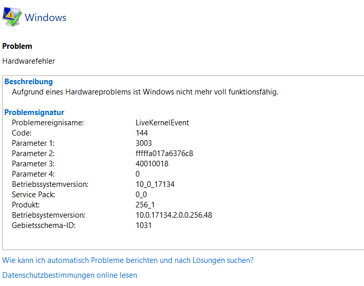

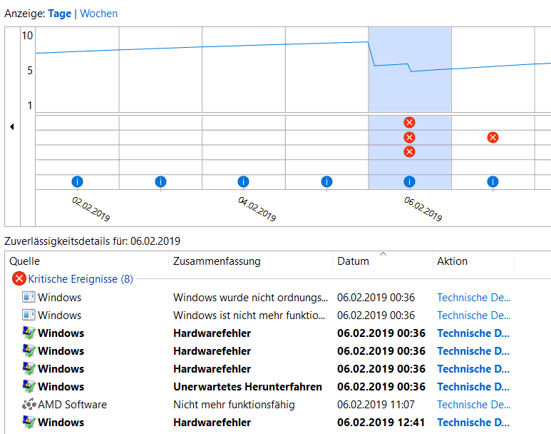

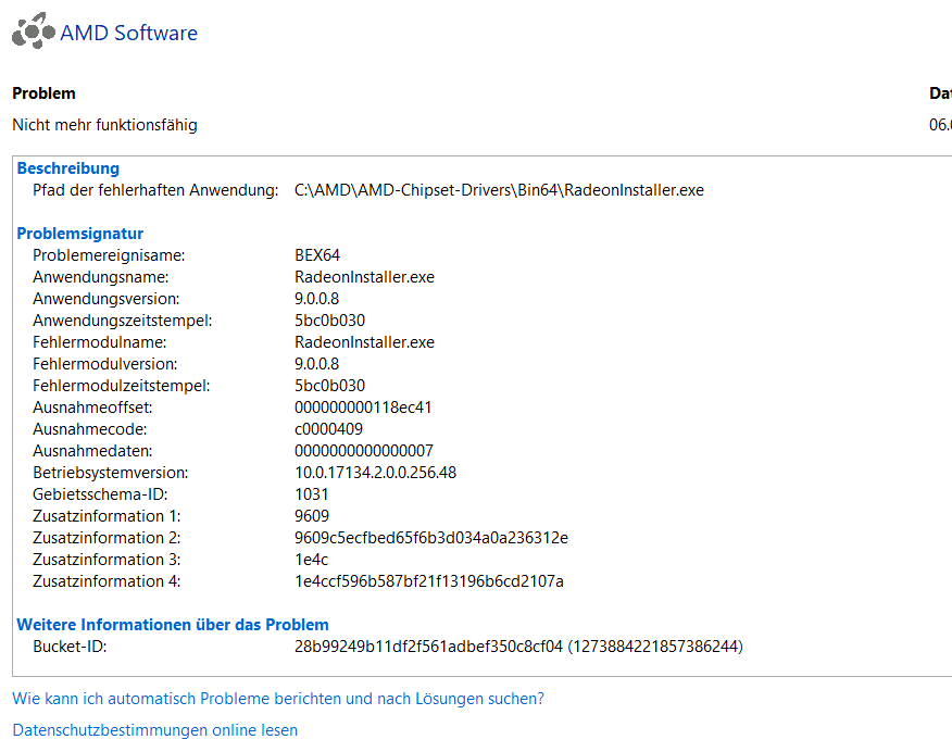

Wie dem auch sei, ich habe jetzt die Zuverlässigkeitsanzeige gefunden (wieder was gelernt) und da sieht man sehr schön den Bluescreen. Leider steht da nur Hardwarefehler - dazwischen tauchte noch AMD auf - wobei das was von Radeon stand was ich nicht verstehe, da ja eine NVIDIA Karte drin ist. Aber das lässt mich darauf tippen, dass das Board trotz aller Settings auf Auto, entweder die Spannung nicht hält, oder das Speicher OC Profil nicht funktioniert.

Das Ding ist, dass die Fehlermeldungen ohne minidump nicht alzuviel hergeben.
