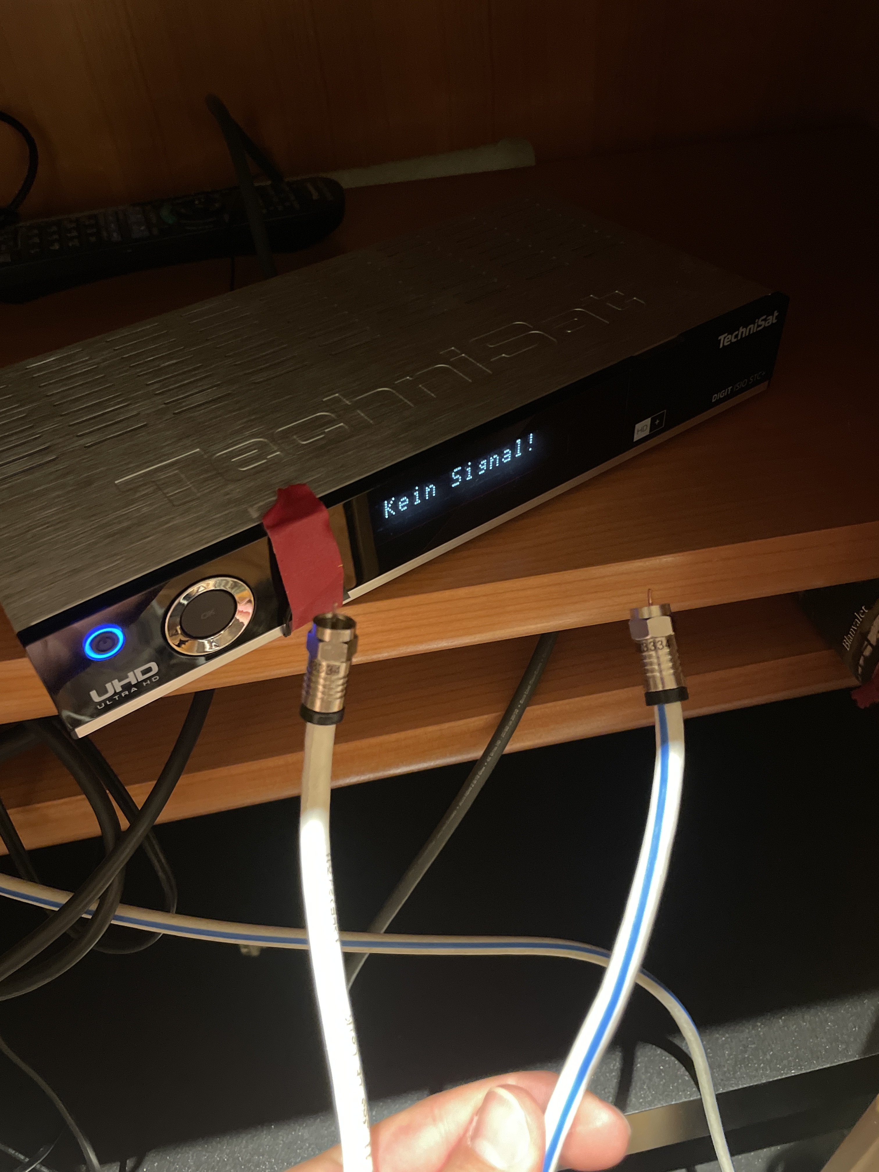

Nun habe ich mit einen neuen LGOLED65GA39LA gekauft und diesen anschlossen. Es funktioniert alles, er findet nur keine Sender. Nun bin ich hingegangen und habe den früher verbauten Receiver genommen (Technisat) und eines der Sat Kabel angeschlossen und den Receiver per HDMI auf den neuen Fernseher übertragen --> funktioniert. Daraufhin dachte ich, es liegt wohl am Fernseher. Pustekuchen.
Ich habe einen anderen Fernseher (Samsung 2022) aus dem Schlafzimmer demontiert und ins Wohnzimmer gebracht und direkt an das Sat Kabel angeschlossen, Sendersuchlauf--> nichts. Zurück ins Schlafzimmer--> findet direkt alle Sender.
Die Einstellungen sind exakt die gleichen und ich habe quasi alle möglichen Varianten einmal durch. Da es mit dem Sat Kabel an beiden Fernseher nicht geht, denke ich jetzt doch, dass es irgendwie am Kabel liegen muss --> wieso geht es dann aber über den Receiver, wenn ich diesen dann per HDMI auf den neuen Fernseher übertrage?

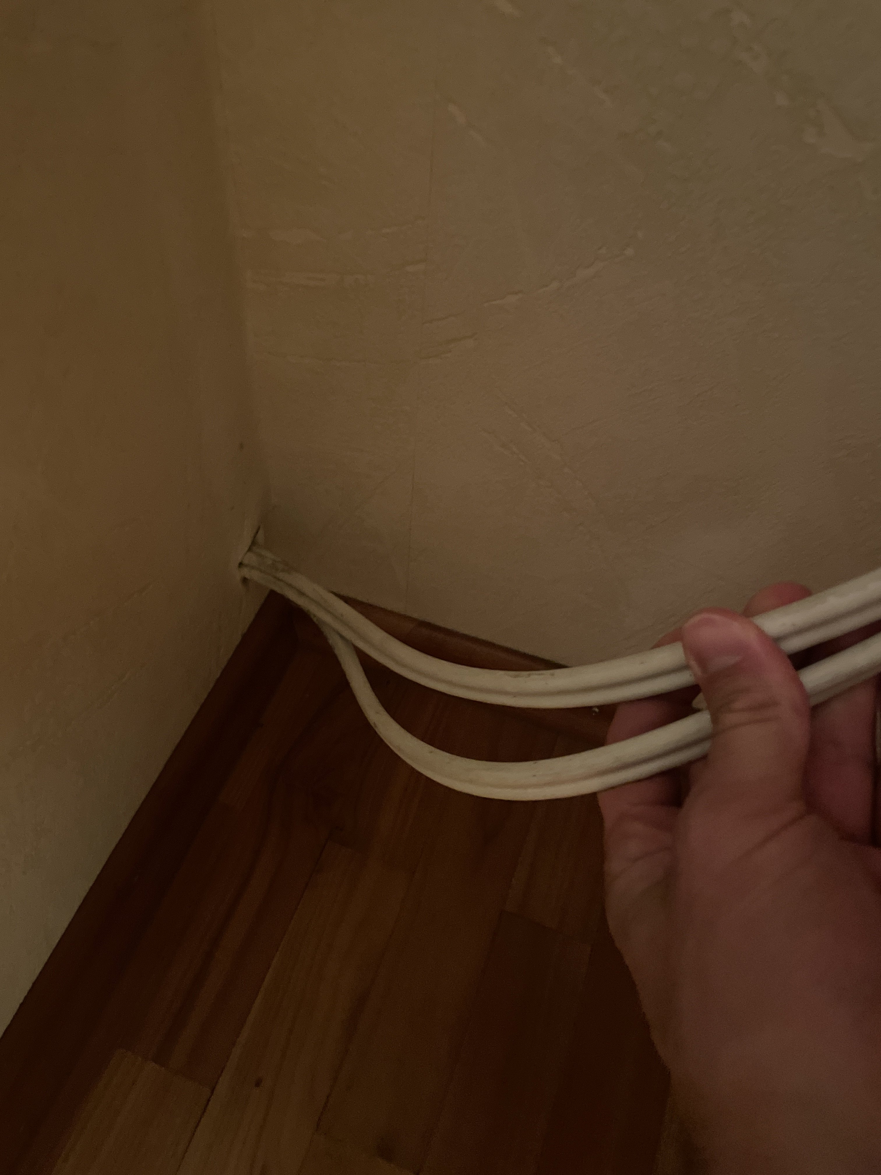

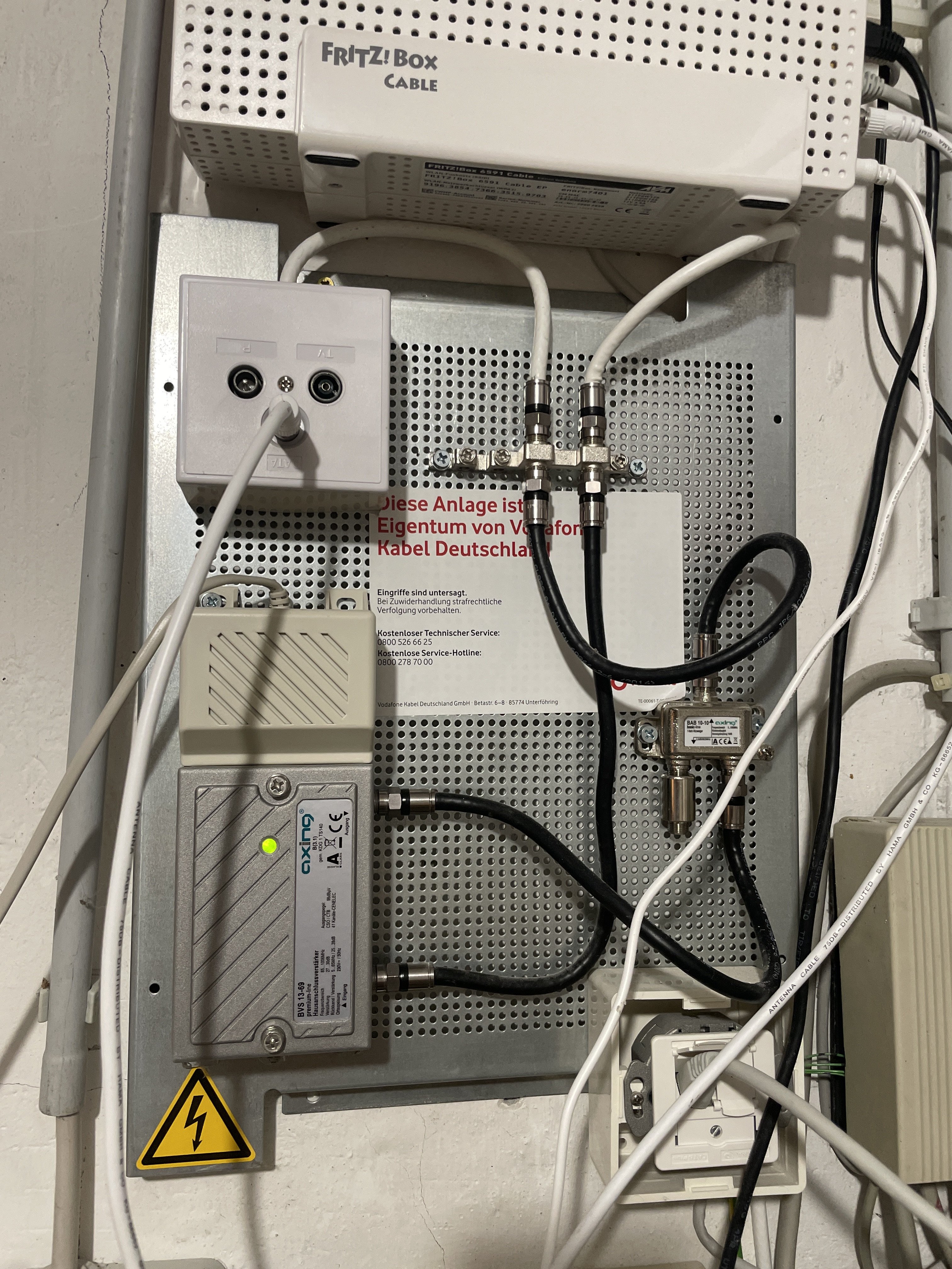

Aus der Wand kommen irgendwie 4 Kabel, Bild anbei. Am Ende kommen zwei SAT Kabel an. Der Receiver ist ein Technisat digit isio stc + si

Das letzte Bild ist kein SAT. Die SAT-Kabel müssen woanders herkommen.

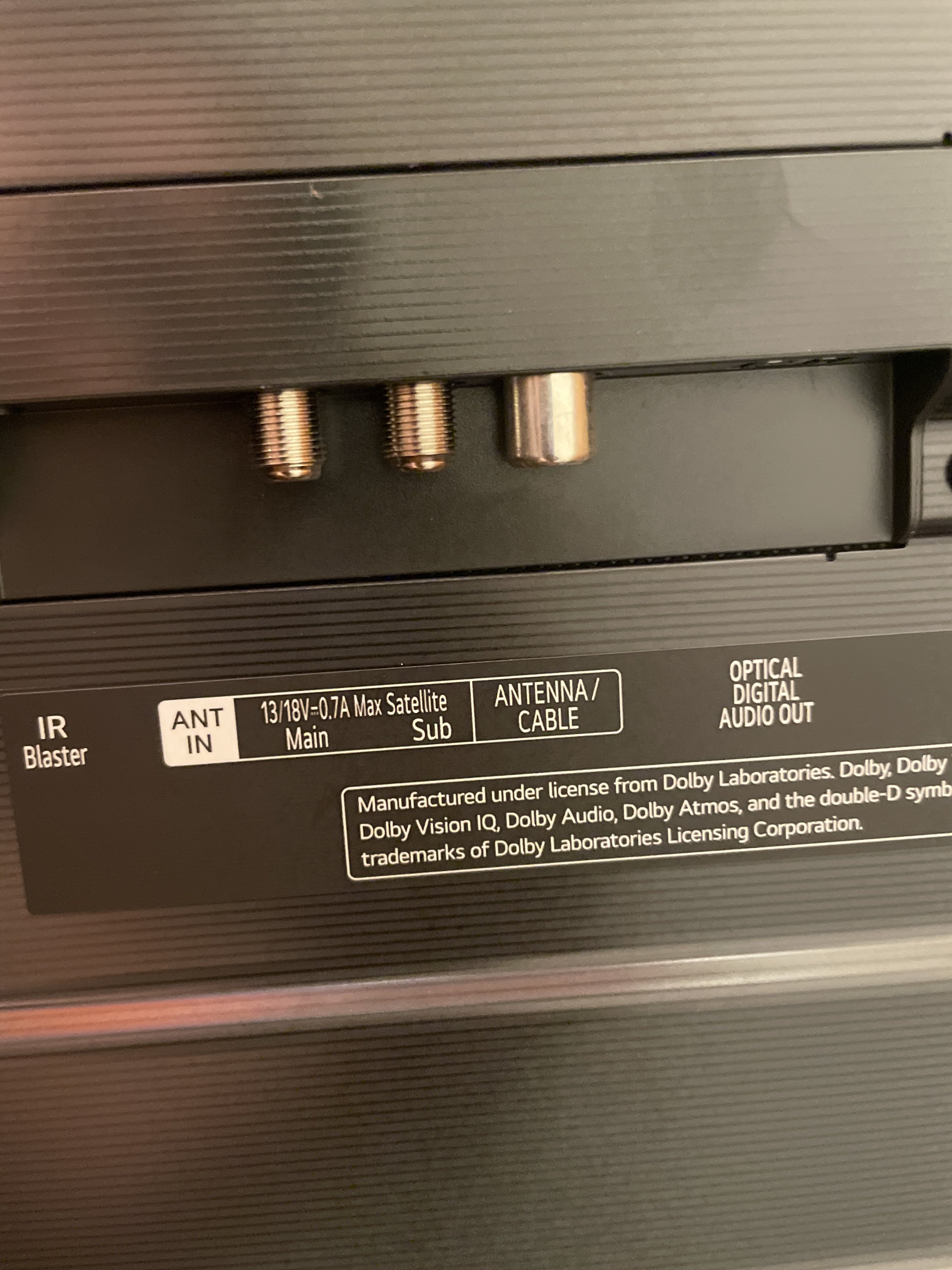

Wo genau am Fernseher hast du SAT angeschlossen? An beide Anschlüsse?
Ich habe es sowohl mit beiden auf Main und sub versucht als auch einzeln. An den Receiver über den es geht kann nur eins angeschlossen werden. Bei dem anderen Kabel findet er auch dann nichts.

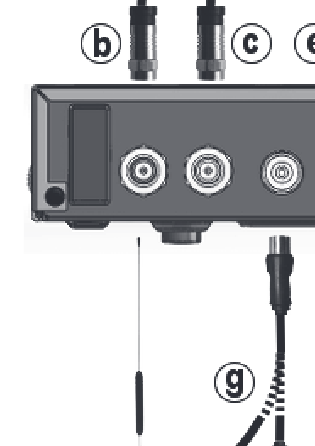

Ist bei deinem alten Receiver DiSEqC eingeschaltet? Hast du bei dem alten Receiver überhaupt den Satelliten- Tuner genutzt oder vielleicht doch den DVB- C oder DVB- T2 Tuner? Habt ihr eine Schüssel auf dem Dach, die ein Sat- Signal liefern könnte?
Wie ist das mit Vodafone Kabel Deutschland, könnte deren Signal an einem DVB- C Tuner verarbeitet werden? Oder braucht es dazu ganz eigene Hardware?
Falls das Kabel- Signal zu einem DVB- C Tuner gehört, dann könnte es durchaus sein, daß du bisher mit deinem alten Receiver immer Kabelfernsehen geschaut hast!?
Edit:
Wenn du bisher nicht die Buchse "g" an deinem alten Receiver genutzt hast, dann hast du immer Fernsehen über Satellit geschaut.
https://www.technisat.com/assets/medias/docus/100/$v5/BDA_DIGIT_ISIO_STC-Digit_ISIO_STC+.pdf
Der Fernseher hat doch Sat-Anschluß (sogar Twin ;)) . Für Blinde, das sind die Dinger mit dem Gewinde. Aber ok, einfach den Satreceiver per HDMI anschliessen und gut ist. Habe ich auch so. schnellere Umschaltzeiten und Aufnahme möglich.
Dann sitzt auf der Strecke zwischen den 4 Kabeln und den 2 Kabeln irgendwo ein Multischalter.
Wenn die Satanlage nur bis ins Wohnzimmer verkabelt ist, was aufgrund der ankommenden Kabel sehr wahrscheinlich ist, dann sind deine anderen TV Geräte mit Kabelanschluß versorgt. Was wiederunm durchaus möglich ist, da du einen Kabelanschluß im Keller hast.
Stell den TV im Wohnzimmer auf Sat und/oder kontrolliere in den Einstellungen mal auf welchem Empfang deine anderen TV Geräte eingestellt sind.
