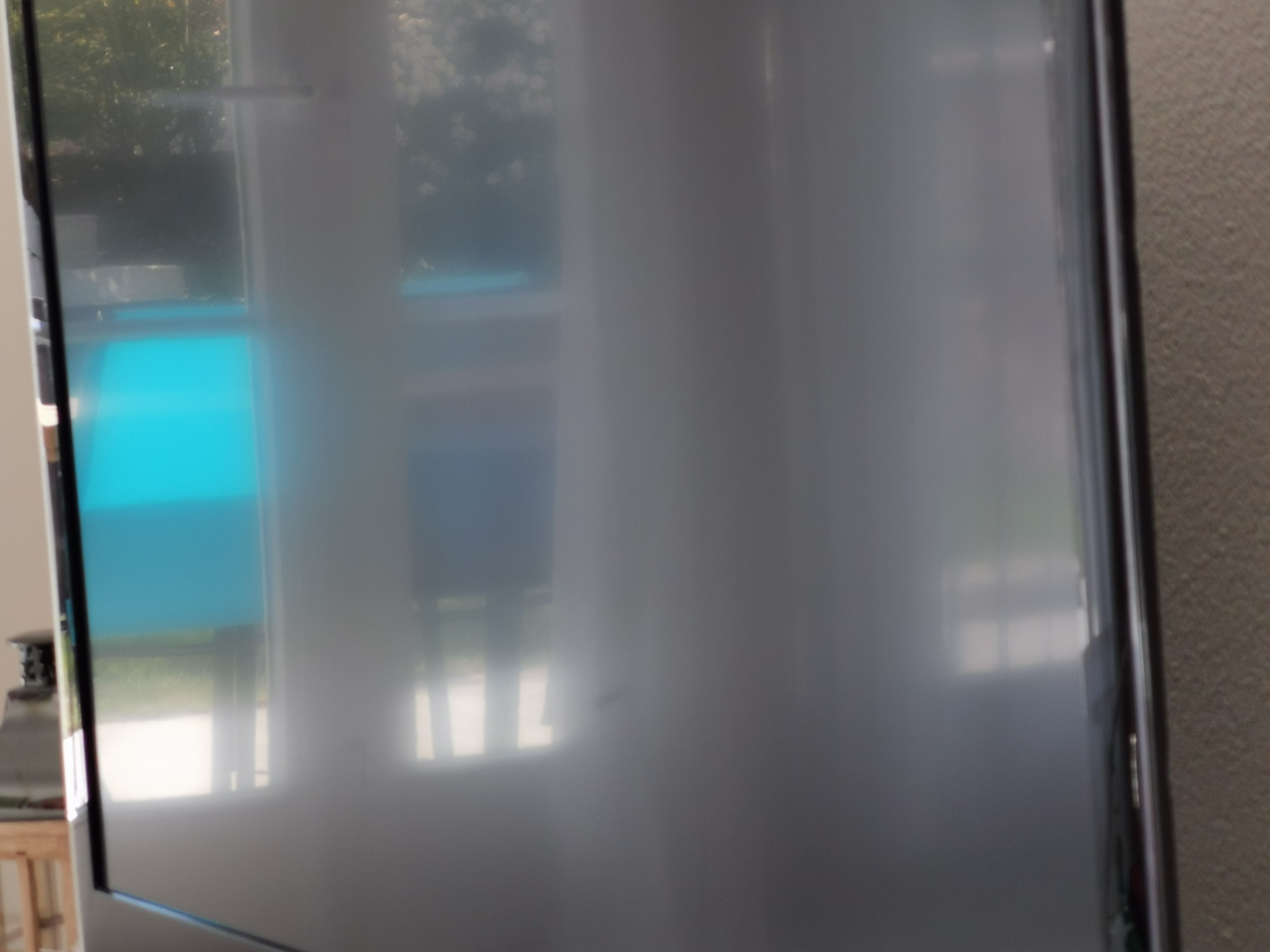

Hier mal ein Foto vom OLED C9 (dieses Video):
Beim Thema Blickwinkel geht es nicht besser. Bei Reflexionen ist er angeblich sehr gut, aber wie man sieht, sind halt Spiegelungen dennoch gut sichtbar. Und ja, links ist das Fenster und das Tageslicht fällt direkt auf den Bildschirm.

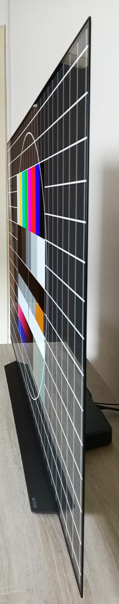

Bei uns sieht es moment so aus
Die Sitzposition ist der Extremfall, normalerweise ist der Winkel nicht so flach. Aber die Spiegelungen werden nicht besser.
