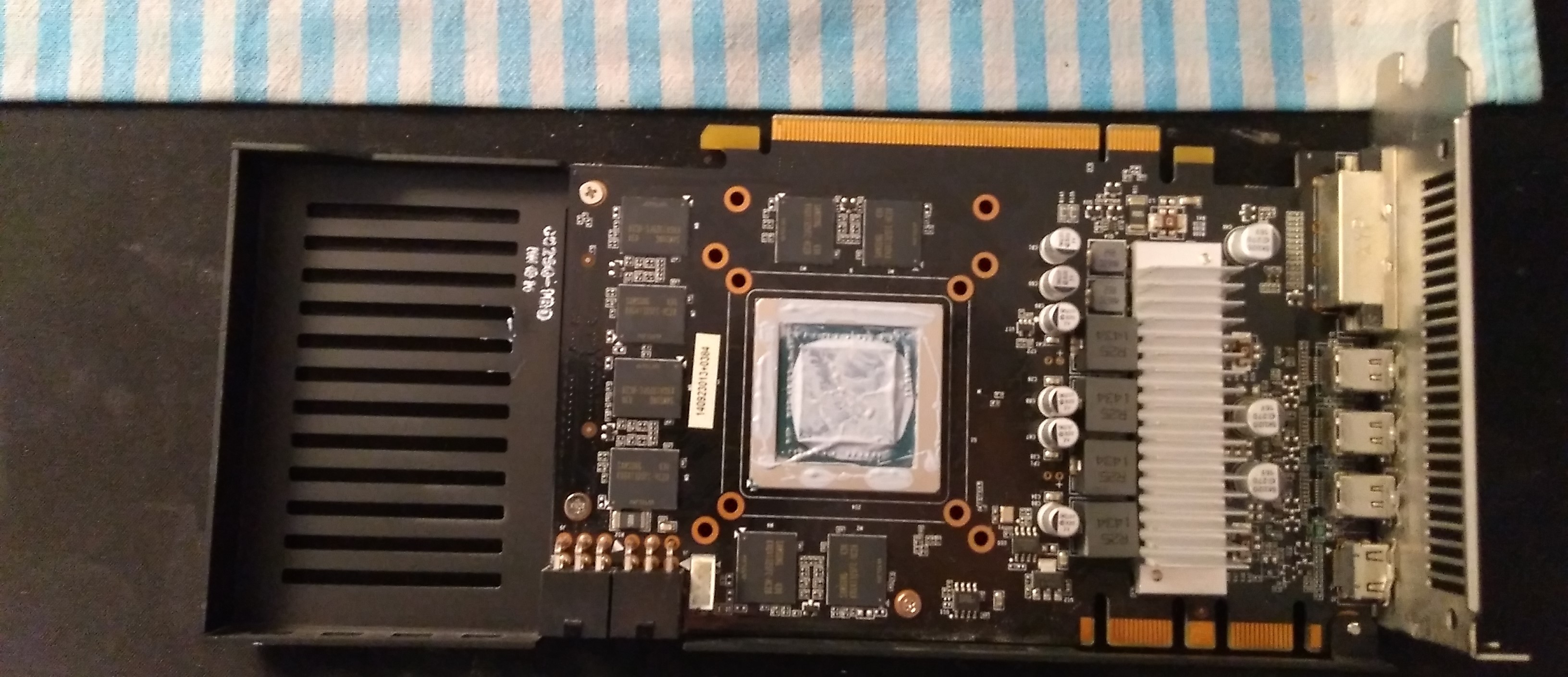

Ich habe mir das Video einmal angsehen.
Kann mir anhand meines PCBs einer sagen, wo die Coils bei der Karte sind?!

Die vier dicken Würfel?

Bei der Karte hat man das Glück, dass man im eingebauten Zustand mit einem länglichen Gegenstand (Schraubenzieher) prima an diese Würfel kommt. Wenn man sie berührt, dann wird das Fiepen höher.
In dem Fall muss es doch dann eindeutig an der GPU liegen oder?!

die und die beiden kleineren.
