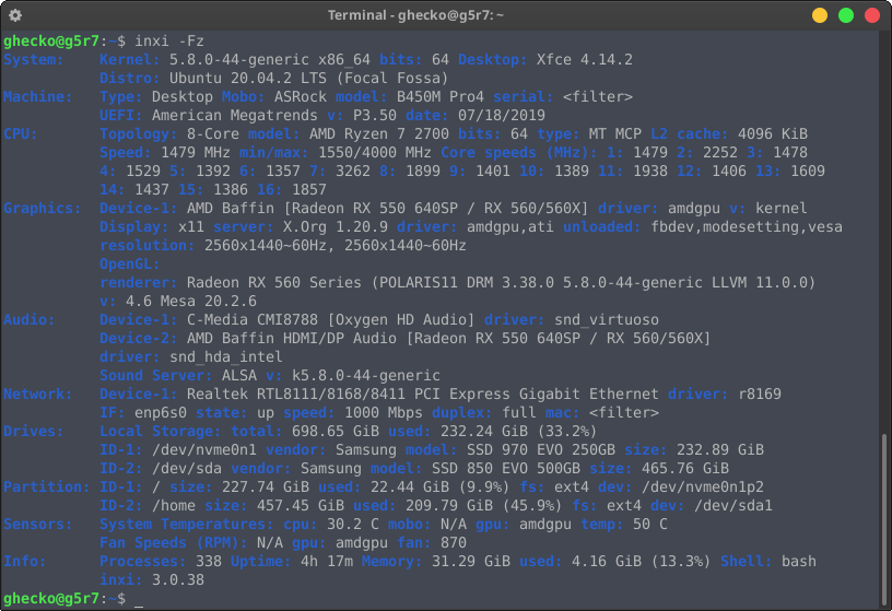

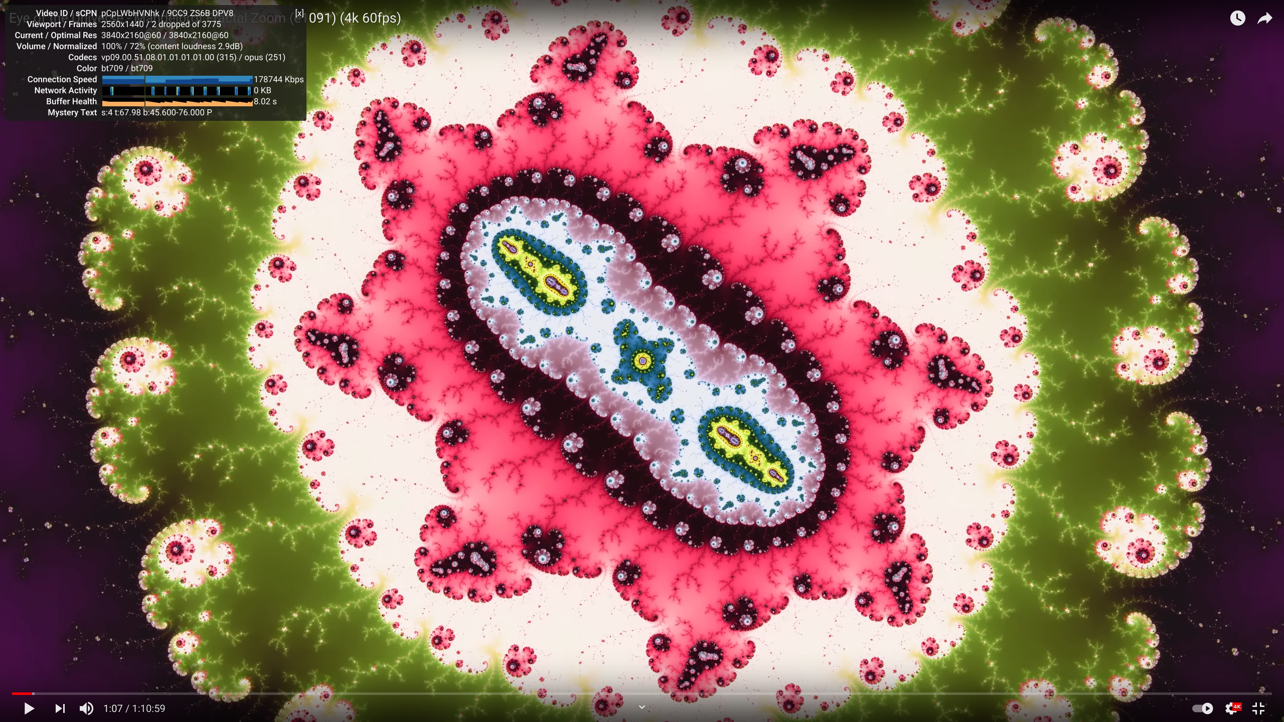

Also das hier läuft bei mir sauber durch in FF, allerdings über Software:
madVR habe ich unter Linux dank mpv bis jetzt nie vermisst. Ich hab aber auch keinen HDR-Bildschirm.
Siehste, ghecko. Ich hab einen q9550, da merkt man fehlende Hardwarebeschleunigung ziemlich schnell. FullHD ist das maximale ohne zu übertakten. Von 4k auf YouTube in Firefox träume ich nicht mal :D
@ghecko Das Video ruckelt in FF bei mir deutlich, in Vivaldi weniger, aber auch nicht dolle.
