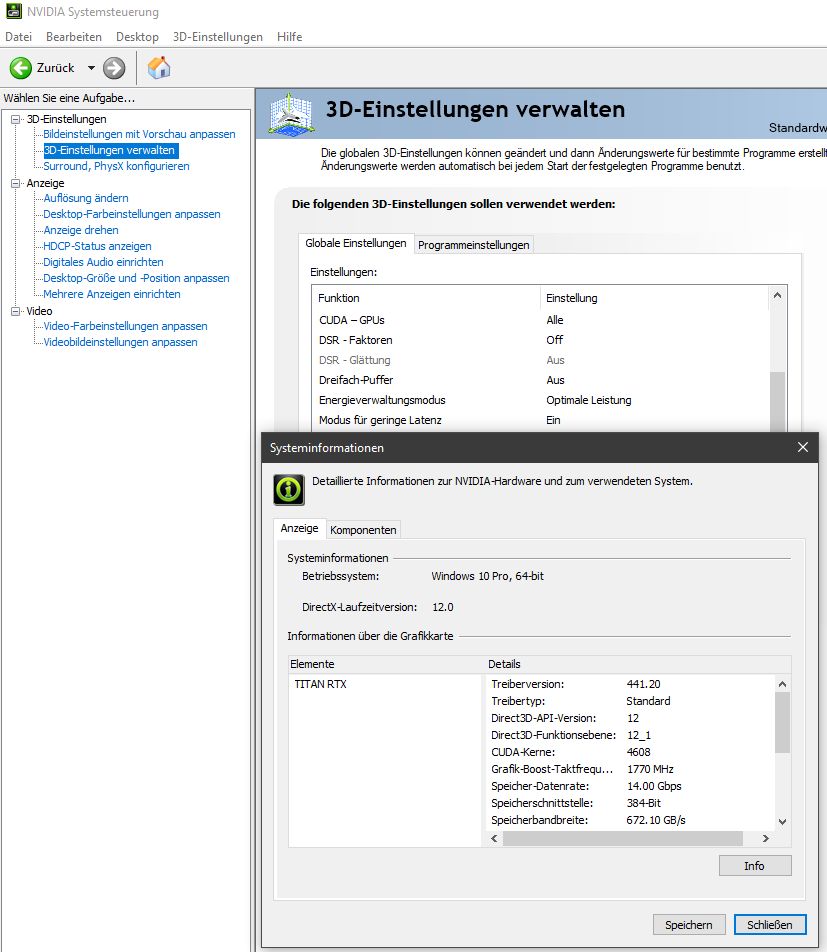

DSR ist nicht verfügbar wenn man z.b. Surround benutzt. Auch Custom-Resolutions und DSR schließen sich gegenseitig aus. Das ist bei Dir natürlich nicht der Fall?
Den Fehler sollten die mal Fixen, gibt das ein oder andere Game was ich gerne in 1920 x 822 spiele. :D
@ TE, werf evtl. mal den Treiber per DDU im abgesichertem runter und installiere den NV Treiber neu.

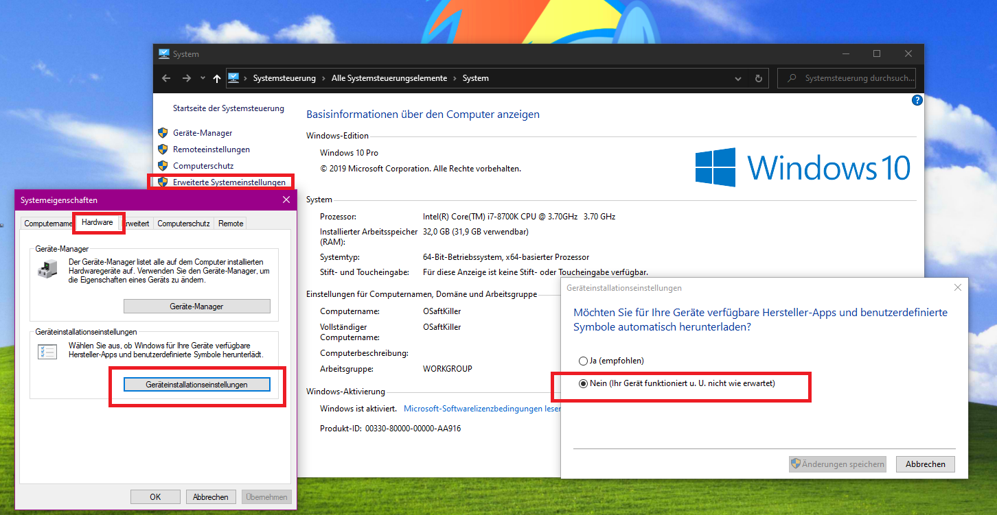

Evtl. kann es ansonsten noch daran liegen das du ein Notebook hast. Hast du den NV Treiber für die Desktop GTX 1060 probiert? Verhinder aufjedenfall das dir win Update irgendeinen Treiber automatisch installiert, wenn ich einen Grafiktreiber installiere zieh ich nach dem Download der Setup immer das Lan Kabel und schmeiß den alten Treiber mit DDU runter, dann installier ich den neuen. Außerdem hab ich automatische Gerätetreiberinstallation in win 10 deaktiviert.
