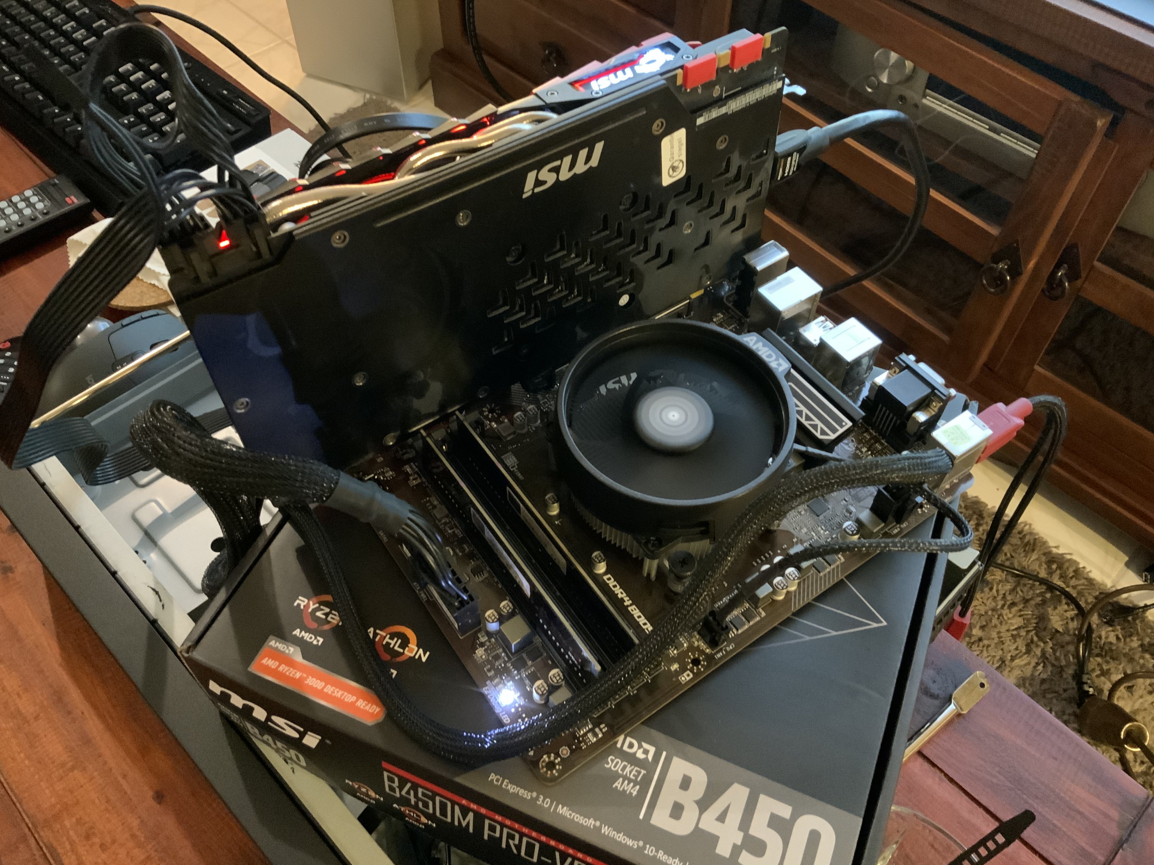

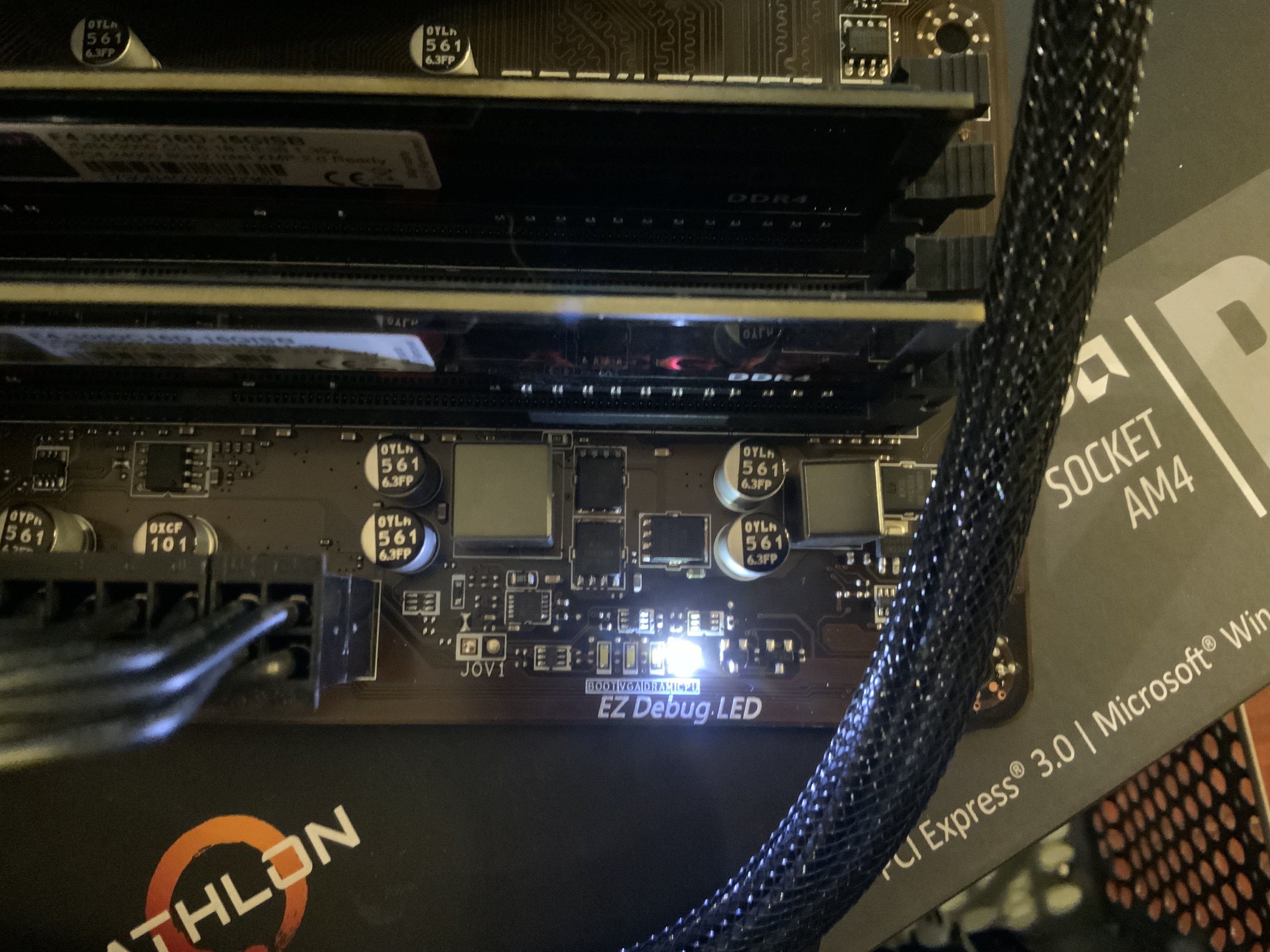

Der PC ist neu zusammen gebaut. Beim starten gibt es es kein Signal am angeschlossenen Monitor über den HDMI Eingang am mainboard. Auf dem Mainboard gibt es eine Debug LED. Diese leuchtet im Bereich CPU. Es findet daher wohl auch keine Initialisierung zwischen Board und CPU statt. Ins BIOS komme ich indes auch nicht. Ich bin überfragt, was ich jetzt noch tun könnte.
  • Alle Komponenten auf richtigen Sitz und Anschluss hin überprüft.
  • Alle Komponenten abgesteckt
  • Eine Grafikkarte angeschlossen (GTX 1070ti), um eventuell darüber ein Bild zu bekommen.
  • CMOS Reset
  • CPU noch mal ausgebaut, um das ganze auf eventuell verbogene Pins zu überprüfen.
  • In die Ecke gesetzt und geschmollt (was erwartungsgemäß nicht funktioniert hat).
Das Mainboard benötigt bestimmt ein BIOS Update. Aber wie soll ich das ohne Zugriff auf das BIOS bewerkstelligen. Ich weiß auch nicht welches sich aktuell auf dem Board befindet. Mir ist bewusst, dass die Unterstützung der 5000er Ryzen erst deutlich später bei den B450er Mainboards Einzug gehalten hat. Das ich aber nicht einmal die Möglichkeit hane das BIOS zu updaten, ist jetzt ein Problem. Das Board, was ich verwende, hat leider auch kein USB Flashback.
habe ich irgendetwas übersehen? Was kann man denn jetzt noch testen?

warum nimmt man den alten 400er Chipsatz für diese CPU? warum kein Board mit 500er Chipsatz.
Ja natürlich brauchst ein BIOS/UEFI Update und zwar mindestens Version 7A38vBB vom 28.02.2021.
Wenn das Board keine BIOS Flashback Funktion hat, womit man halt ohne das ein Bild erscheint ein BIOS/UEFI Update machen kann, dann brauchst ne CPU, die von Haus aus drauf läuft um ein Update zu machen

Wahrscheinlich unterstützt die vorhandene BIOS-Version die neue APU nicht. Dann ist ein Update dafür erforderlich. Ab AGESA V2 1.1.8.0 ist die APU zumindest bootfähig. Die dürfte kaum ein 4xxer Board ab Werk drauf haben.
