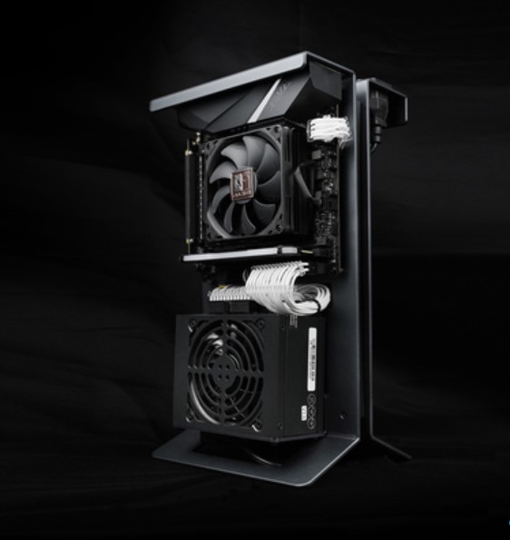

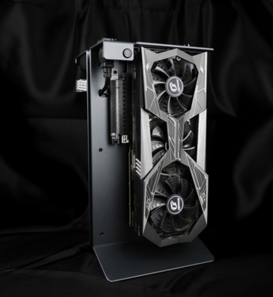

Bester Airflow. Siehste alles: XTIA Xproto A4 ITX 😉
Reaktionen: checkoff
@Qubit Und schön staubig.
Ich denke mal das ist auch nicht jedermanns Geschmack :D
Eigentlich hast da gar kein Airflow, ist ja nur alles offen. :stock:
