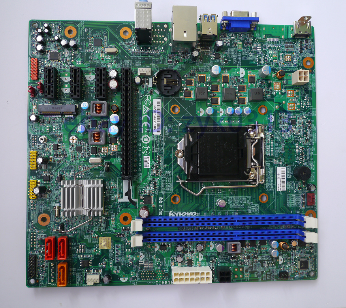

Hallo, ich habe mir ein neues PC-Gehäuse gekauft und zwar das "Sharkoon VG5-W", dort würde ich nächste Woche
gerne dieses Lenovo CIH81M Motherboard.jpg einbauen, mir ist direkt aufgefallen das meine 2 Netzteilstecker zu kurz sind,da das Mainboard weit oben sitzt. - Gibt es dafür Verlängerungskabel? Wenn ja welche und wo?
Dann bräuchte ich wahrscheinlich noch einen Adapter für die 2x Frontusbstecker 3.0, da mein Mainboard nur hinten 3.0 unterstützt, richtig?

Unwahrscheinlich das es dafür was gibt weil die Stromanschlüsse sind nur teilweise Atx konform zum Beispiel hat die Hauptversorgung vom Mainboard normalerweise 24 Pins und nicht bloß 14 daher scheint Lenovo da seine eigenes Süppchen gekocht zu haben was das Mainboard für Standard Netzteile unbrauchbar macht.
Die Belegung scheint auch nicht zu passen da wird dir wohl nichts anderes übrig bleiben als ein neues Netzteil und Board zu versorgen, oder das Gehäuse zurück zu schicken, oder dir einen Adapter selber zu bauen.

Du wirst kein Netzteil finden was ein längeres Kabel für den 14 Pin Stecker hat. Weil diese Stecker sind so nicht üblich also defacto sind diese Mainboards und Netzteile auf dem Mist von Lenovo gewachsen und halten sich nicht an geltende Standards. Genau aus dem Grund kauft man sich wenn es geht keine Komplettrechner weil man nie weiß was der Hersteller verbaut. Es könnte auch noch sein das das Lenovo Mainboard gar nicht in das neue Gehäuse passt weil die Abstandshalter nicht stimmen es sieht zwar ATX kompatibel aus aber da brauchen die Löcher nur etwas versetzt sein und schon passt es nicht mehr.
Vlt passt das Board in ein mATX-Tower. Dort ist der Abstand zwischen Netzteil und Brett kleiner.
