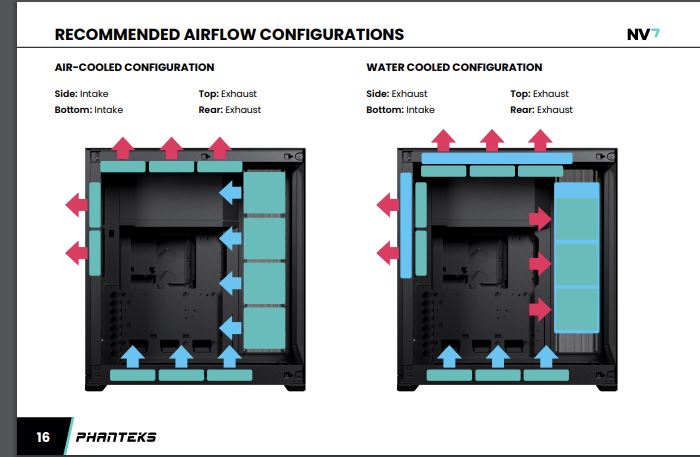

Allerdings sah ich nun in der Anleitung des Gehäuses diese Empfehlung hier:
Und nun bin ich mir nicht sicher ob ich hier bei der Empfehlung nicht doch auf die rechte Variante aufbauen sollte?
Vielleicht kann mir da ja jemand helfen, ich weiß halt nicht ob die Empfehlung hier auf der rechten Seite nur gilt, wenn die Graka auch unter Wasser steht.
lg und danke im voraus.

Genau so hatte ich es ja auch vor, mich irritiert nur die Case Anleitung mit dem 2. Bild auf der rechten seite halt... dort steht ja es ist für Wasserkühlungen anders besser wäre, oder ist das nur gemeint wenn man auch die GPU unter Wasser packt?
Das Bild auf der rechten Seite ist ziemlicher Quatsch, egal in welchem Szenario.
Würde auch sagen, dass die rechte Abbildung für den Fall gilt, wenn neben der CPU auch die GPU mit Wasser gekühlt wird, und an der Seite rechts vorne, die von unten eingeblasene Frischluft raussaugt.
Wobei ich das für Quatsch halte, bei Wasserkühlung ist Intake besser. Ich persönlich würde da wohl unten/oben/seitlich Intake machen und nur hinten Outtake.

Verstehe den Gedankengang und der ist auch richtig, aber bei 11 Lüftern wird man vermutlich damit nicht viel ändern, vielleicht macht es dann bei einem Stresstest der CPU in der Praxis dann +/- 2-3°C aus. Würde mich also da erst einmal an die Empfehlung des Herstellers halten, die haben sicher alle erdenklichen Optionen schon ausprobiert. Dann wie gesagt die Lüfterkurven anpassen. Bei dem Gehäuse geht es sowieso in erster Linie um die Optik; sogar die beiden Lüfter an der Rückwand sind mit einer Blende versehen.
