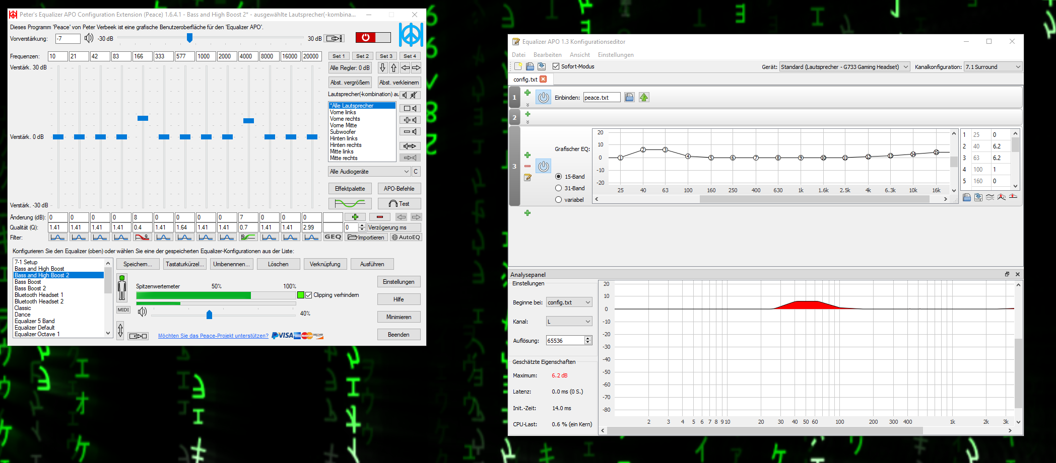

nun mit dem G733 und entsprechender installation und anpassung der Equalizer , hört man unter 25 absolut nichts, also naja schon aber das ist ein witz was da rauskommt. Wenn man lauter aufdreht war ich von der qualität auch nicht so überzeugt.
50 sind bei mir die neuen 20, das kann nicht normal sein und stoß bei meinen Recherchen auf einen Guide wie man mit einem "Peace Equalizer oder Peter`s Equalizer" und "Equalizer APO" einige settings vornimmt, habe im Equalizer apo auch mit vorverstärkung gespielt aber das clipping verhindern in peters equalizer negiert das, ich vermute das Headset hat hier ein natürliches limit?

die Qualität ist nun mit den Settings echt Gut und bass lastig genau wie ich es vorziehe, allerdings hab ich mein altes headset mal danach auch angeklemmt (natürlich alle treiber re-installiert) und das hat out of the box mit der alten LGS software auf bass boosted ca das selbe geleistet bei 20% lautstärke (statt 50-60 bei dem g733)
