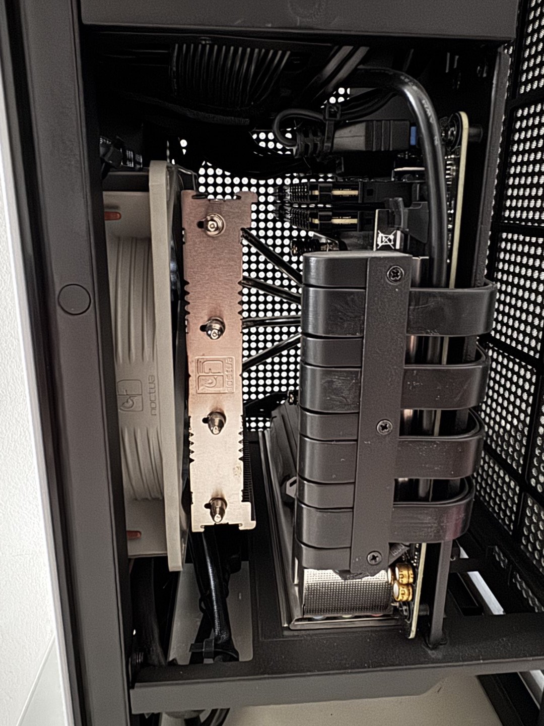

Ja korrekt, aber die Pumpe hat immer wieder so laut gerasselt/gebrummt, dass ich die AiO ausgebaut und den Noctua eingebaut habe. Der NH-L12S passt da halt einfach perfekt rein :D
