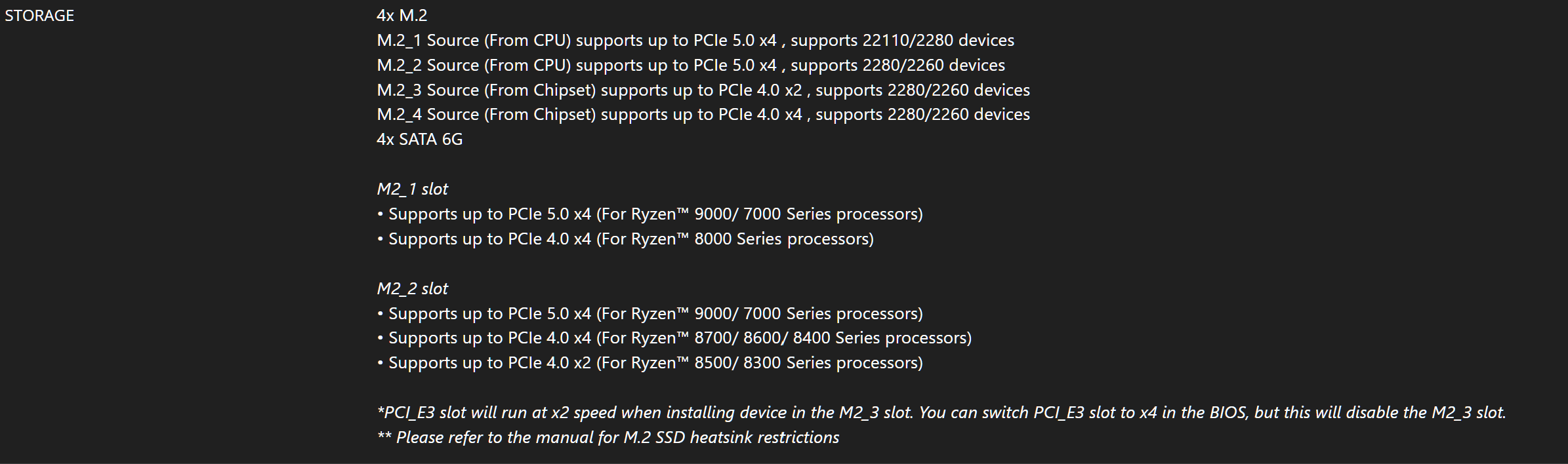

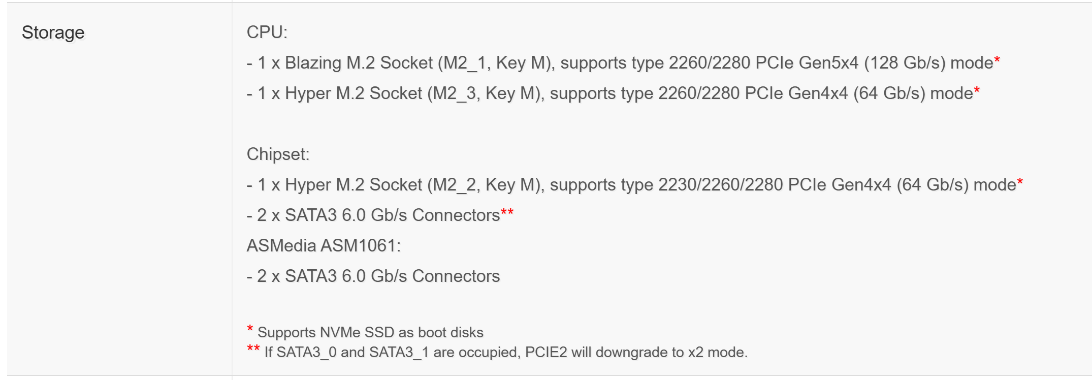

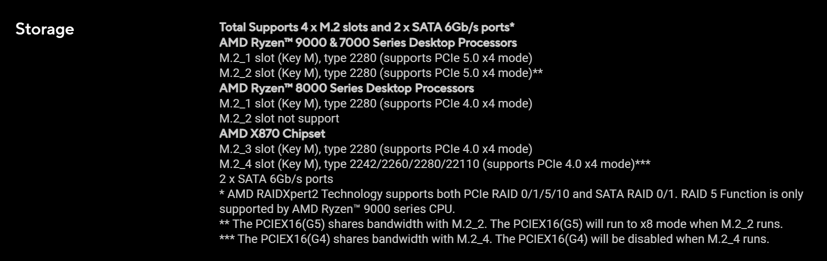

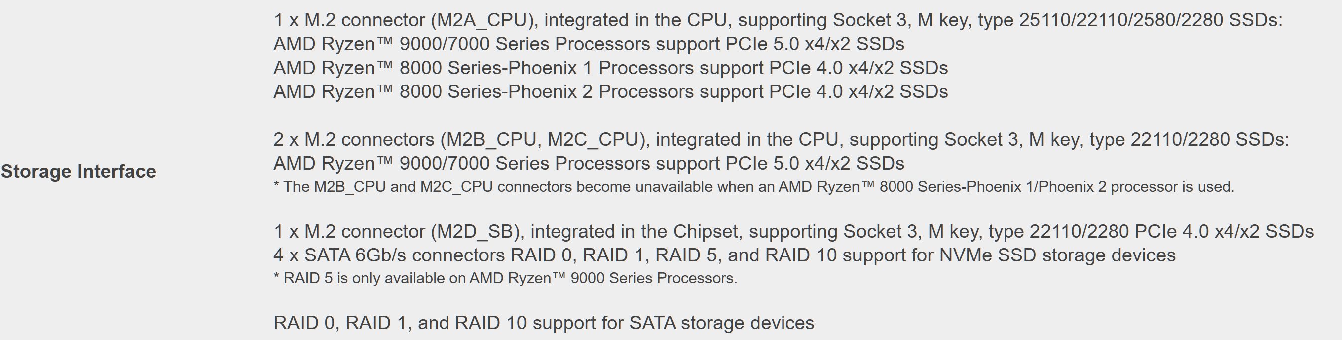

eine konkrete Liste, zu allen Boards gibt es nicht. Allerdings, bei den Boardherstellern auf den Produktseiten unter Spezifikationen liegen diese Angaben vor, ob die M.2 über die CPU oder über den Chipsatz laufen
Exemplarisch einfach von jedem der üblichen Hersteller irgend ein Board:
MSI Tomahawk B850
Asrock B650 Steel Legend
ASUS TUF Gaming X870-Plus WIFI
GIGABYTE X870 AORUS Elite WIFI7 ICE
