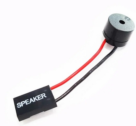

Nein, es piept auch beim PC-Start nichts und ja ich habe einen Speaker verbaut.
Bei meinem alten Asus Maximus MB piept es 1x, wenn ich den PC starte.
