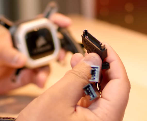

Hat die Pumpe einen SATA-Energieversorgungsstecker?

SATA Power für die Pumpe, die beiden Fans kommen an die Anschlüsse, welche von der Pumpe kommen. USB nicht vergessen und natürlich die iCUE-Software.

Alles klar, bekomme ich hin 👍 Also 2 der lüfter dann anstelle des Hubs wo alle anderen hinkommen an die Pumpe anschließen. Dann nehme ich dafür die 2 lüfter die bei der Kühlung sowieso dabei waren

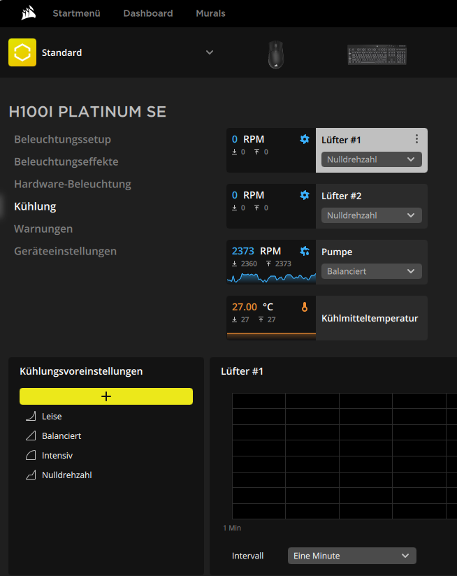

Da du ja vielleicht auch mal die Drehzahl der Pumpe und das RGB steuern möchtest, benötigst du halt iCUE. Wenn das dann eh installiert ist, dann macht es auch Sinn die beiden Lüfter vom Radiator so anzuschließen, wie es von Corsair vorgesehen ist.

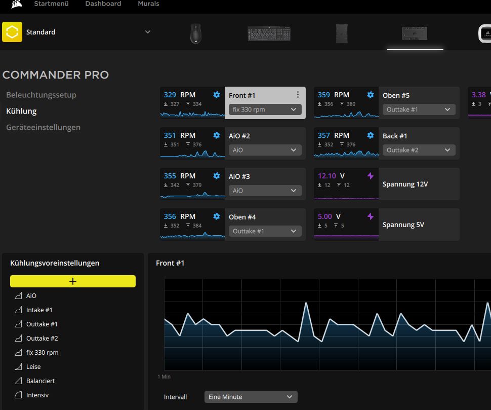

Das würde dann in iCUE so ähnlich aussehen wie hier beim mir.
Bei mir sind die beiden Radiatorenlüfter am Commander Pro angeklemmt.
