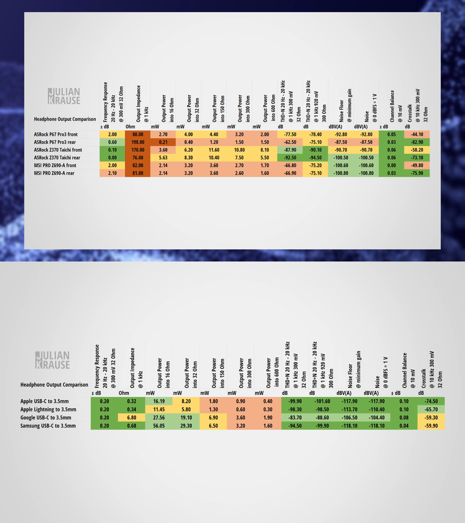

Die Ausgangleistung des Onboard-Sounds bei niedrigen Impedanzen (ergo In-Ears) stinkt selbst gegen billigste Dongles ab:
Möglich, dass das die Ursache deines Problems ist. Wenn ja, dürfte bereits ein billiges Dongle Anhilfe schaffen.

Grundsätzlich sollte ein Apple USB-C auf 3,5mm Adapter ausreichen, um In-Ears vollständig anzutreiben. Wenn dein Mainboard keinen USB-C Anschluss hat, dann kaufst du dir halt noch einen USB-C auf USB-A Adapter bzw. Verlängerungskabel dazu, und du hast dein Problem mit ca. 20€ gelöst.
Ansonsten gibt es natürlich noch diverse andere USB-C auf 3,5mm Dongles, die genauso gut funktionieren würden. Der Topping DX1 wäre ein DAC/AMP und ist meines Wissens nach im Moment das beste was man um 100€ bekommen kann. Wäre aber natürlich absoluter Overkill für deine günstigen IEMs. Das Mikrofon deiner IEMs würde aber mit einem DAC/AMP nicht funktionieren, falls du beabsichtigst es zu verwenden.
