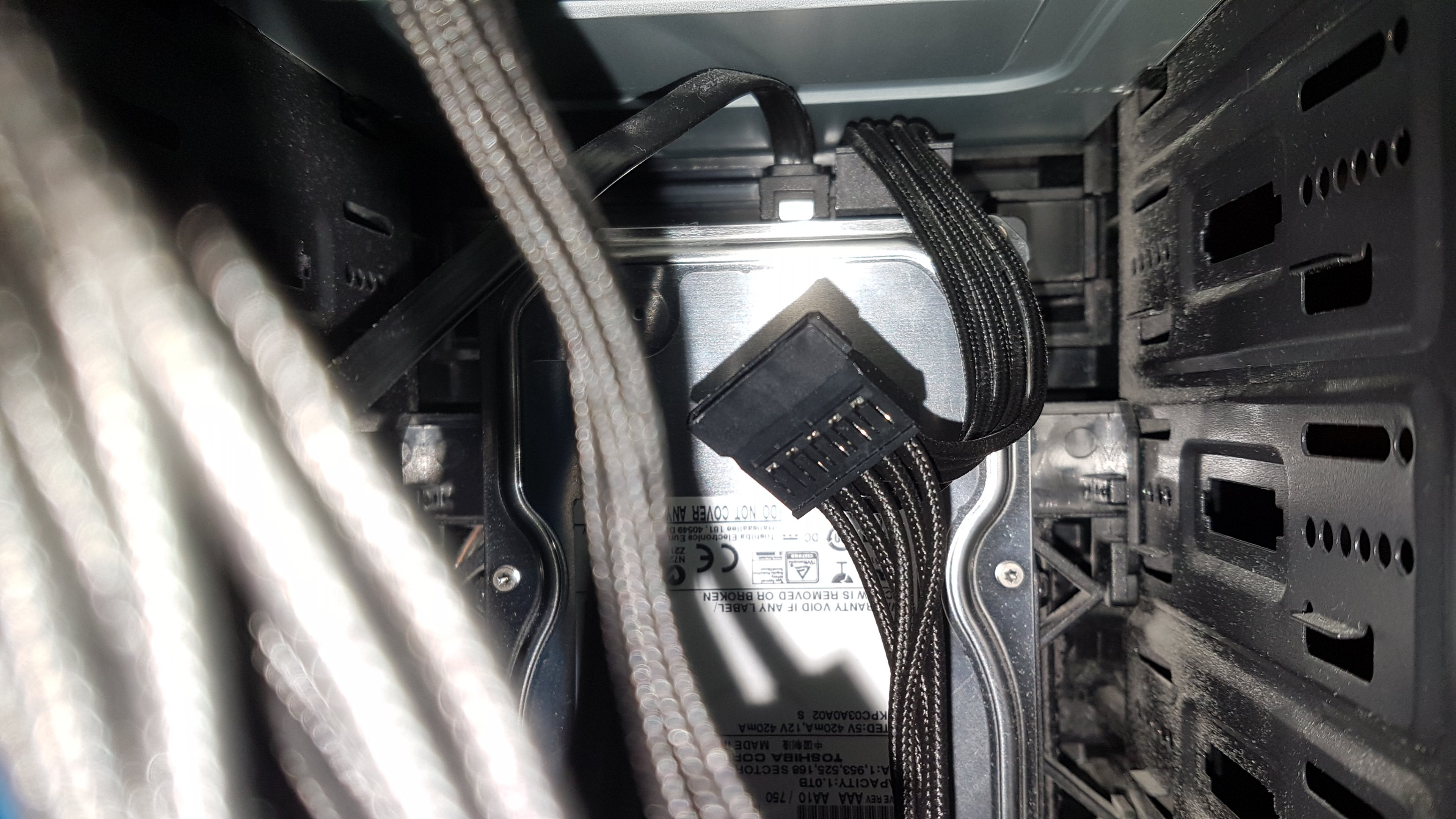

Moin,
Ich habe gerade ein neues Corsair SF750 Netzteil eingebaut, der PC geht an meine SSD wird auch erkannt, bloß die HDD bleibt auf der Strecke und erscheint nicht.
Hab ich das Stromkabel nicht richtig angeschlossen? Oder muss ich die HDD neu einrichten?
Andere Strippe(n) versuchen?
Nochmal SATA und Stroemlinge abziehen, Platte raus, ausserhalb des Gehaeuses nochmal anstecken und testen.

Das Bild zeigt nix weiter das Windows mit P: nix richtiges anfangen kann.
Ist die Platte korrekt im BIOS und der Datentraegerverwaltung zu sehen?

Nein, die wird dort nicht angezeigt :/
Strippen raus, HDD raus, Strippen ran, testen.
Im einfachsten Fall liegt es nur am schlecht sitzendem SATA-/Strom-Kabel.
BFF
Jepp. Kabel abklemmen und dann neu "fest" aufstecken. Die sollten schon richtig fest sitzen.
Sollte dann funktionieren.
