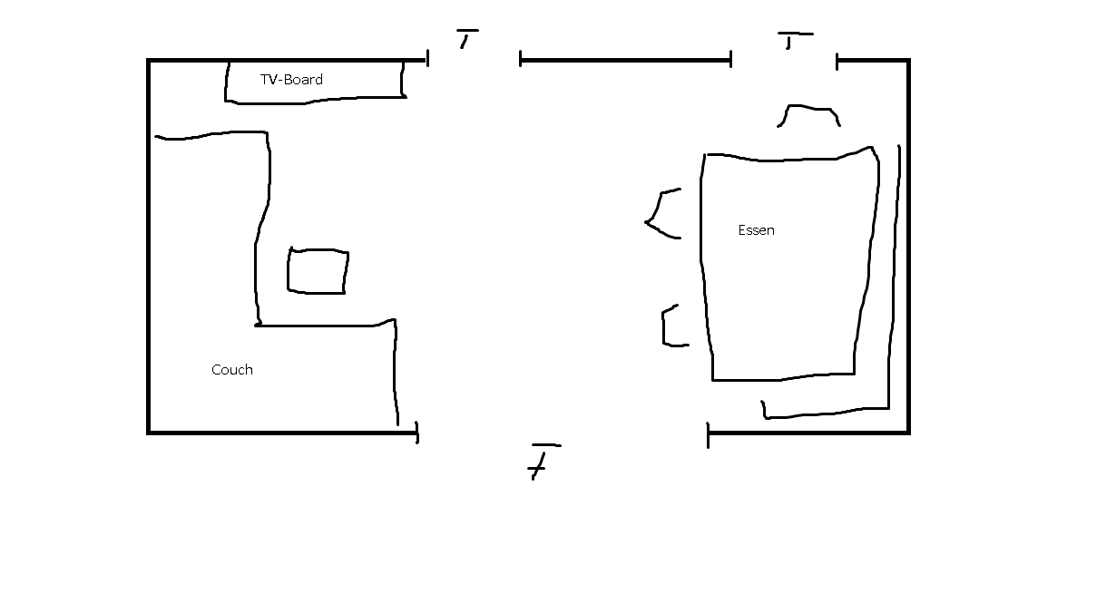

Hi Leute,
suche eine Möglichkeit meinen Sound im Wohnzimmer zu verbessern. Aktuelle benutze ich eine Cinebar 11 an meinem TV aber bin nicht so richtig zufrieden.
Problem an der Sache ist natürlich wie meistens der Raum und/vor allem meine bessere Hälfte :skull_alt:
Hab mal eine Skizze angehängt. TV ist an der Wand montiert. Cinebar 11 steht aktuell auf dem TV-Board und der Subwoofer links daneben.
Welche Optionen hätte ich abseits einer vielleicht noch teureren Soundbar meinen Sound zu verbessern?
Restriktionen:
- Große Standlautsprecher sind schlecht, weil rechts neben dem TV-Board nichts mehr hinpasst, da dort direkt die Tür ist. TV-Board verschieben nicht möglich (optische Gründe, Frau)
- Lautsprecher an der Wand montieren ist nicht möglich - vorne oder hinten (optische Gründe, Frau)
Meine glorreiche Idee wäre 2.0 oder 2.1 (evtl auch 3.0 oder 3.1?) mit 2(3) Regallautsprechern auf dem TV-Board und einen Subwoofer links daneben.
Ist das eine gute Idee? Gibts andere Ideen?
Anwendung ist hauptsächlich Filme / TV, ein wenig Musik.
Preislich sollten es nicht mehr als 500-700 Euro sein.

Ja klar, dass ich ein AVR bräuchte ist mir klar. Der hätte im TV-Board Platz.
Also rechts neben dem TV-Board geht defintiv nichts. Das sind 10-15cm zu Tür. Auf dem TV-Board hätten Lautsprecher Platz.

Nein, die Lautsprecher könnten auf dem TV-Board stehen. Der TV selber ist an der Wand montiert, das TV-Board ist also "frei" und ein Regallautsprecher würde nicht direkt vor dem TV stehen.

@Bigger : wieviel Platz hast du links vom TV Board? Kann das Board ggf. etwas weiter nach links? Wie weit ist der Abstand von der Hör-/Sitzposition gegenüber zum TV? Wie breit ist die Wand links von der Tür (also die TV-Wand)? Kannst und willst du ggf. die Vesa-Halterung vom TV etwas nach links versetzen (falls dieser nicht mittig an der Wand hängt?
