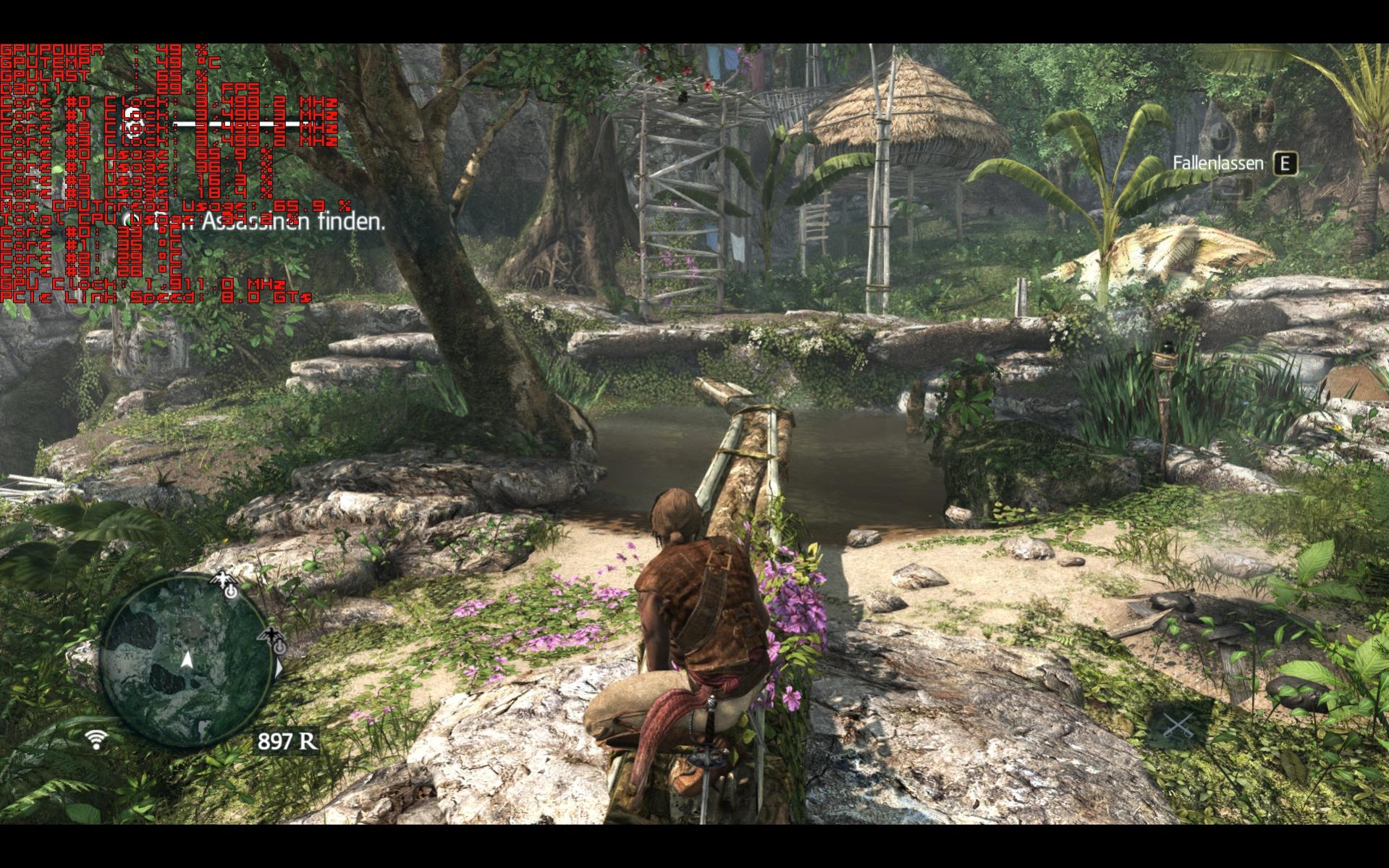

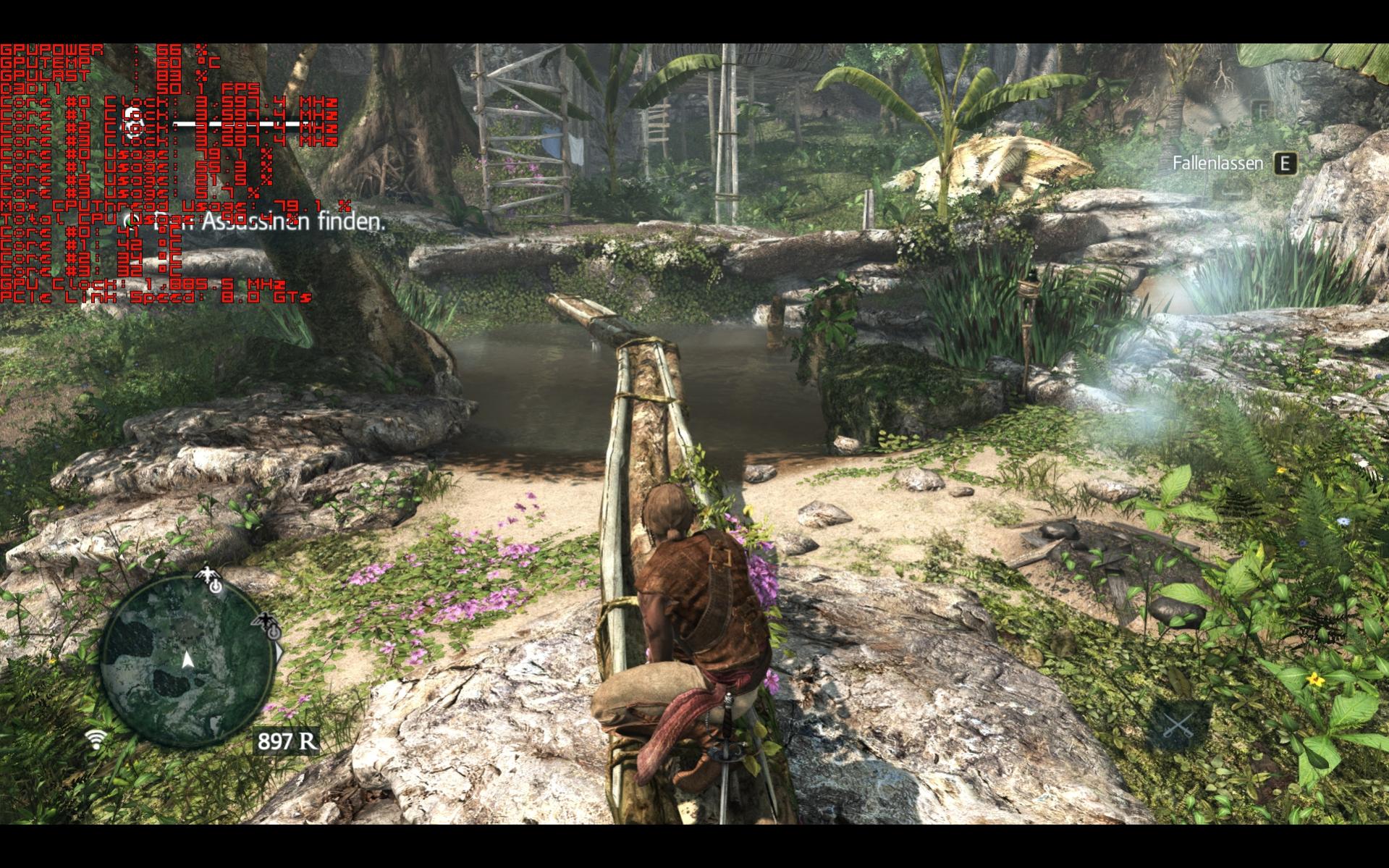

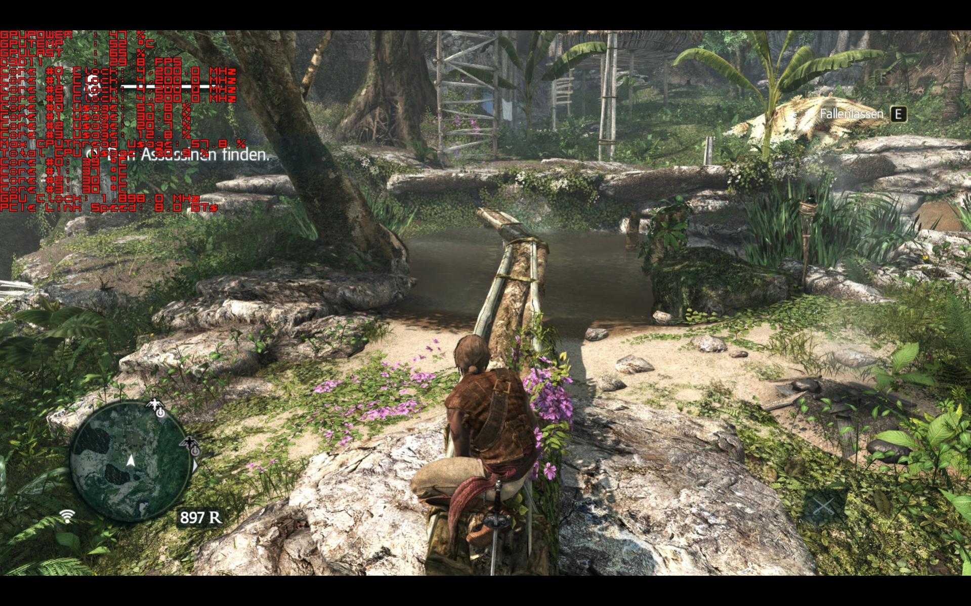

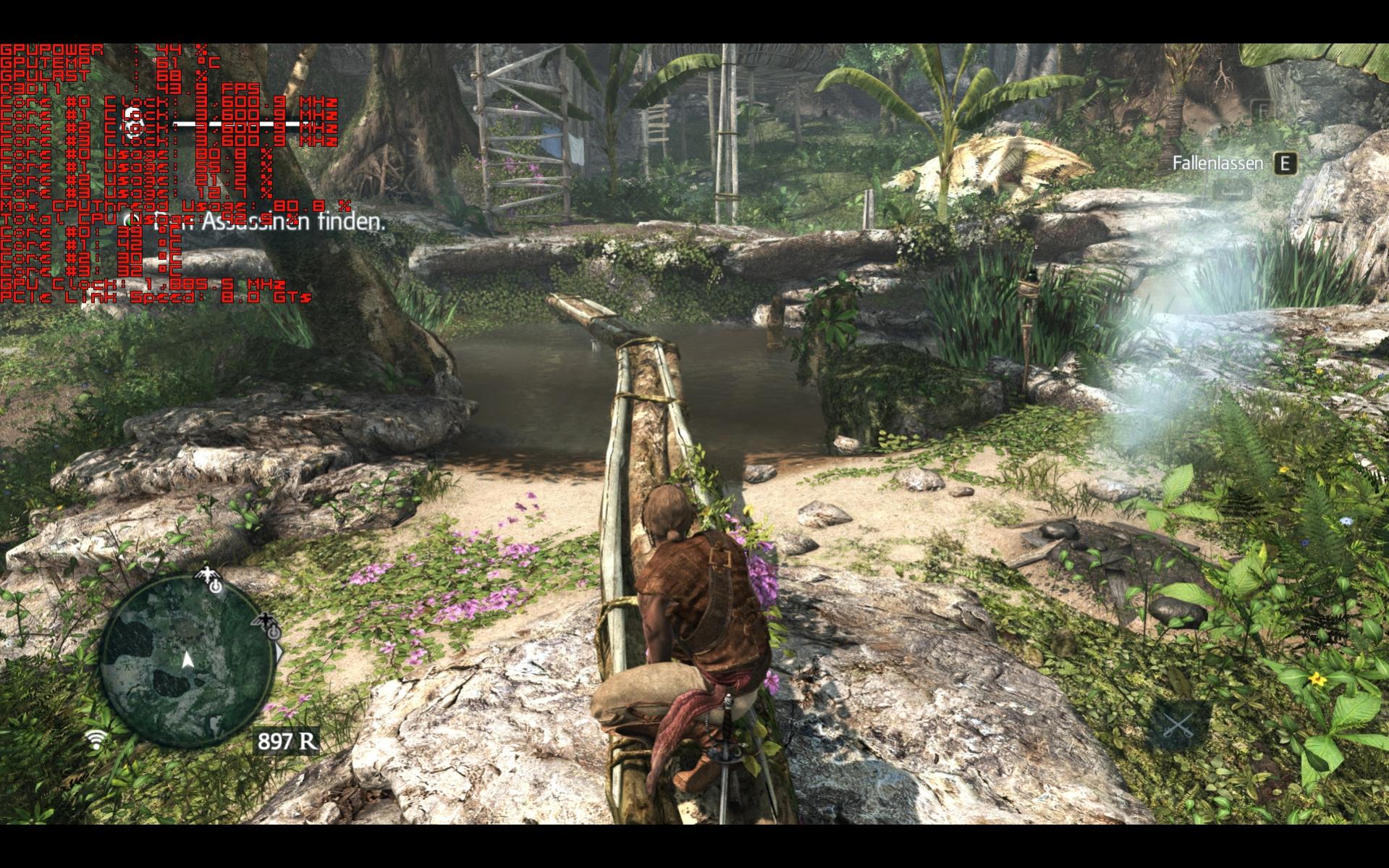

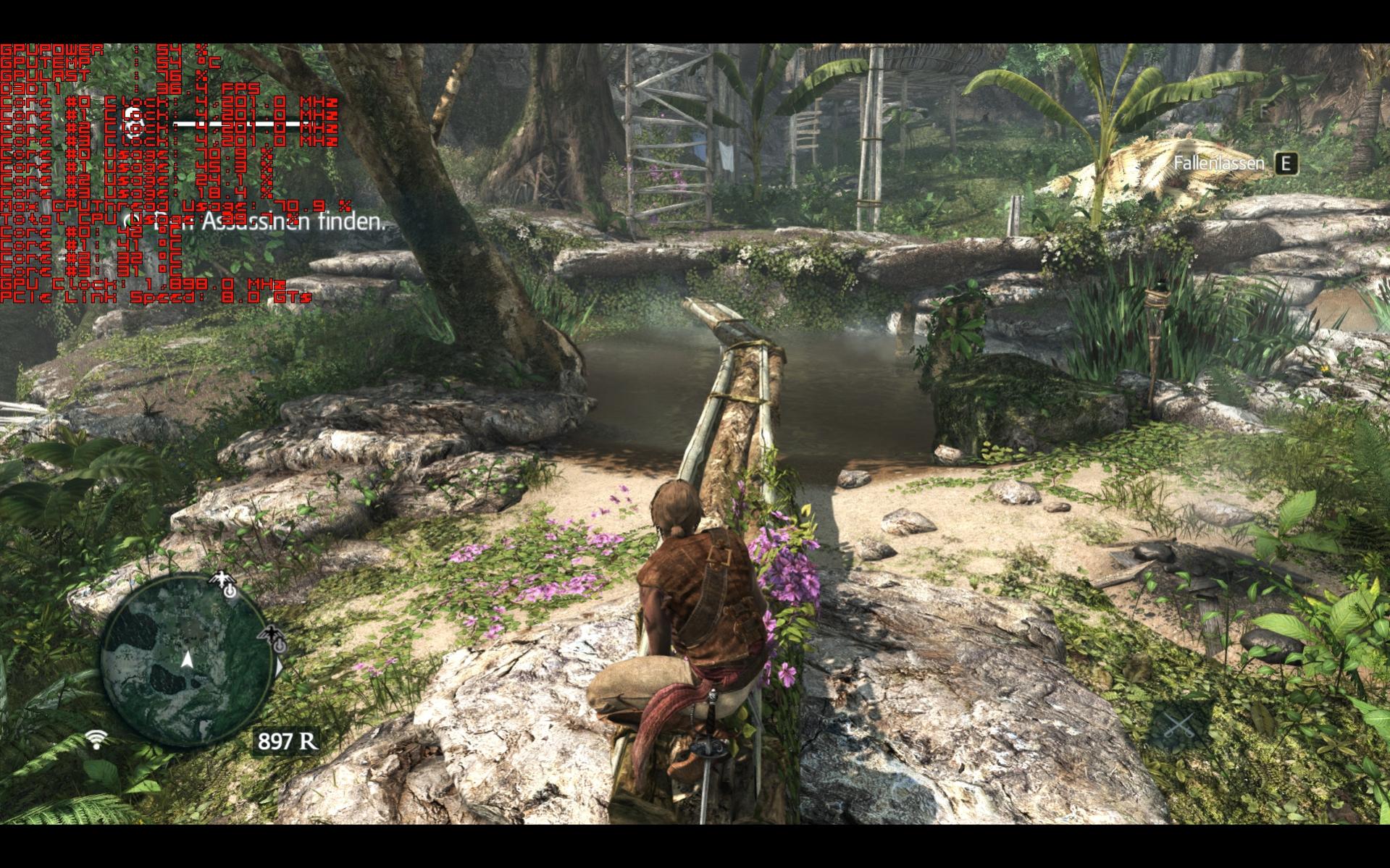

Nun wurde ich allerdings eines Besseren belehrt, und das sehr deutlich bei einem Spiel wo ich es weniger erwartet hätte. Die Rede ist von Assassins Creed Black Flag. Ich habe hier jeweils 4 Pics, die die wichtigsten Sensordaten darstellen sollten (an der Stellen danke nochmal für das Erklären von Afterburner, OSD und Co!).
Hier mit ausgeschaltetem Vsync, CPU ohne CPU-OC
Hier mit ausgeschaltetem Vsync- mit CPU-OC
Hier mit eingeschaltetem Vsync und CPU-OC
Hier mit eingeschaltetem Vsync, ohne CPU-OC
Ich habe mir dazu eine Stelle ausgesucht, an welcher instant framedrops zutage treten, das Ganze wird unschön und deutlich spielflussstörend, wie man auch auf dem Bild anhand der Fps sehen kann. An anderen Stellen wiederrum gibt es keine Probleme, das Spiel läuft flüssig auf konstanten 60 fps, egal ob mit Vsync an oder aus (ich kann zumeist nur mit Vsync an spielen, ansonsten schliert es ordentlich).
Ich habe alle Treiber auf dem neuesten Stand, der Nvidia Treiber ist global auf Werkseinstellung und auf "Qualität" eingestellt, ich habe manuell nichts geändert.
Wenn ich das schonmal richtig deute, spielt es keine Rolle ob ich die CPU hochtakte oder nicht, es ändert sich kaum etwas an den dargestellten Werten, wenn ich nichts übersehen habe. Eine interessante Beobachtung?
Ähnliche Probleme habe ich zB auch bei GTA5, wobei die Drops hier nur wenig spürbar sind und nur an Stellen mit sehr starker Vegetation aufkommen.
Ahja, die Spiele laufen von der SSD.
Nun meine Frage: War ich zu naiv? Habe ich mir doch irgendwo einen Flaschenhals eingebaut? Woran kann es liegen, dass das System das nicht gewuppt bekommt? Ich verstehe die Zusammenhänge nicht, da für mich die Sensorwerte auch alle nicht so aussehen, als ob da irgendwo eine Komponente an der Lastgrenze arbeitet...
Auf kompetente Hilfe hoffend,
Alex

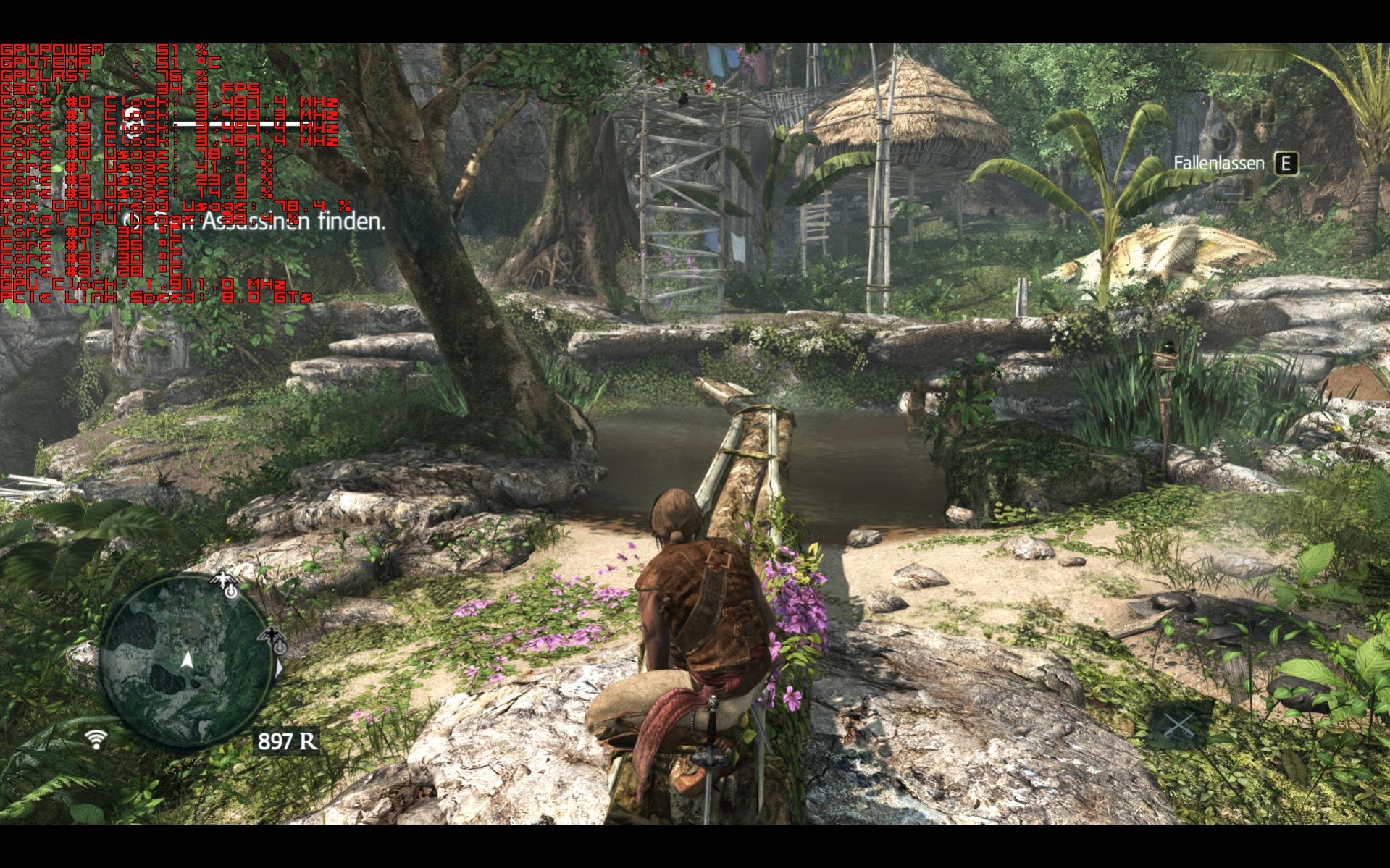

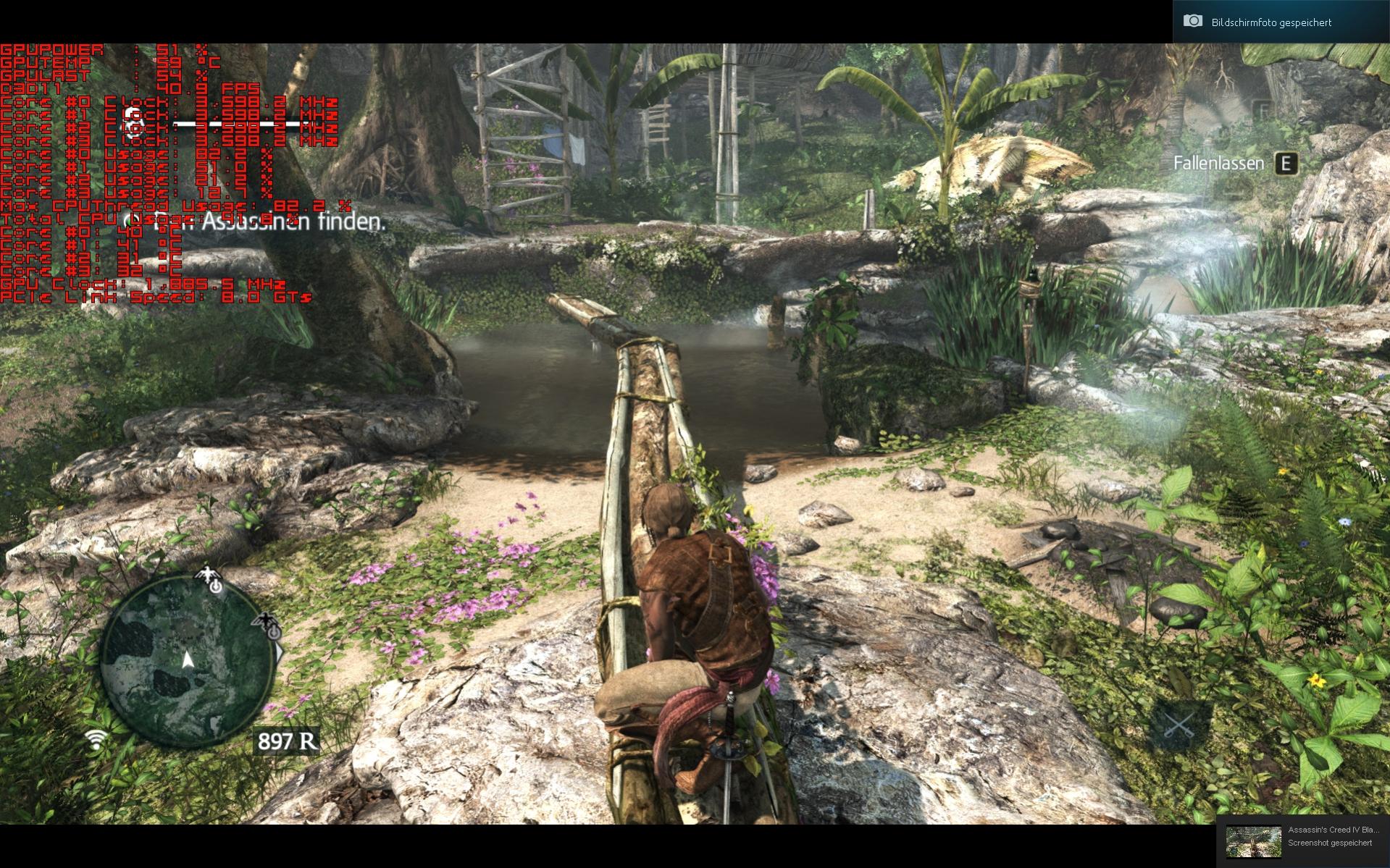

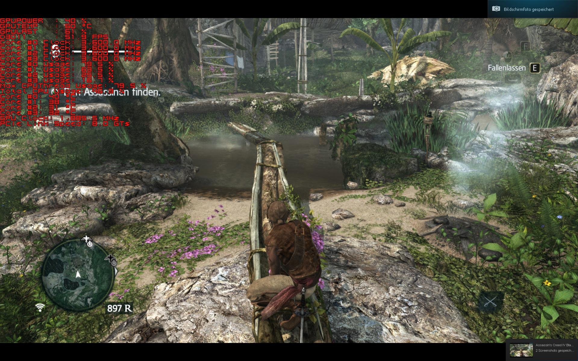

Ich habe auch das PhysX mal testweise schritt für schritt runtergeschraubt, und tatsächlich, darunter gibt es deutliche Besserungen. Nun ist PhysX komplett ausgeschaltet. Allerdings bleibt die Problematik der framedrops bestehen, auch wenn ich sie jetzt nicht mehr beim Spielen unbedingt soo extrem merke da sie insgesamt höher liegen. Es gibt jetzt an den zuvor auch schon schwierigen Stellen noch kleine Microruckler, aber die framedrops bleiben dennoch wie gesagt bestehen.
Im Anhang sind 4 Bilder, in 6-7 Sekunden hinereinander gemacht.
Man sieht da die großen Schwankungen in der Auslastung der GPU.. wenn sie eigentlich komplett ausgelastet sein sollte, scheint da irgendwo der Wurm drin zu sein?

Ja, Black Flag ist leider nicht so ganz geil optimiert.
Du kannst noch einmal schauen, ob du Weiche Schatten an hast - die sollen durchaus auch zu bösen Framedrops führen.
Sooo...
3dmark Time Spy: 6397 Punkte, Onlinevergleich besser als 79% aller gesendeten Ergebnisse.
3smark Fire Strike: 15173 Punkte, Onlinevergleich besser als 88% aller erhaltenen Ergebnisse.
Ich denke da kann man nicht meckern. Spricht also auch für fehlende Kompabilität bei AC BF. Ich habe mittlerweile auch den springenden Punkt gefunden: Es war die Kombination zwischen PhysX und eingeschaltetem HBAO+. Sobald ich eines der beiden Dinge ausschalte, wird die Performance deutlich besser, wenn beides aus ist, ist alles tiptop. Insgesamt scheint das HBAO+ aber auch den größeren Anteil am Leistungsfressen zu haben - wenn ich nur PhysX anschalte, habe ich hier und da lediglich einen kleinen Microruckler bei konstanter Framerate.
