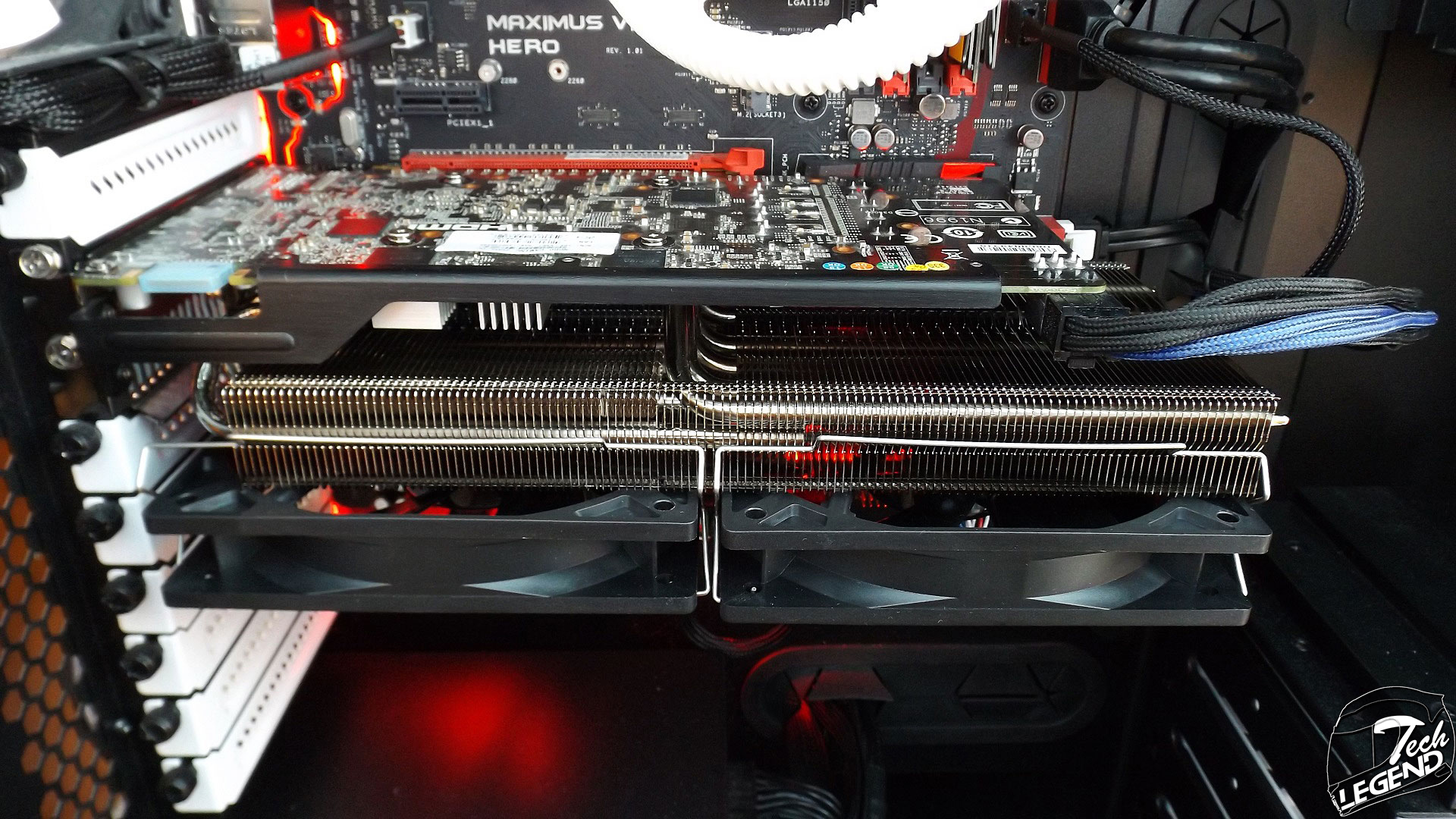

Ich will Dir den Rajintek Morpheus oder ähnliche Aftermarket Kühler nicht schleht reden, aber bist Du Dir bewusst, wie groß das Teil ist? Hier mal ein Bild aus dem Internet:
Damit machst Du aus einer 2-Slot Graka schnell eine 4- bis 5-Slot Graka. Wenn Du zusätzlich ist Soundkarte, SATA Controller oder andere PCIe Geräte nutzen willst, wird das eng mit dem Platz.

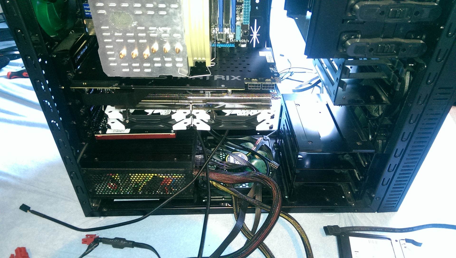

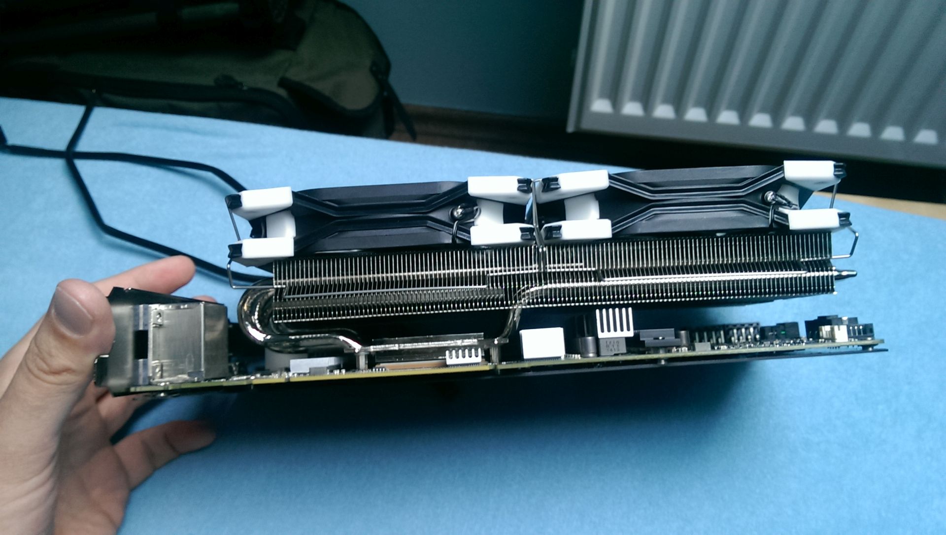

Nachteil der Luftkühler - Platbedarf - hier bei meiner alten R9 290X mit dem Morpheus, irgendwo hab ich bestimmt noch Photos von meiner 260Gtx mit den Arctic Accelero

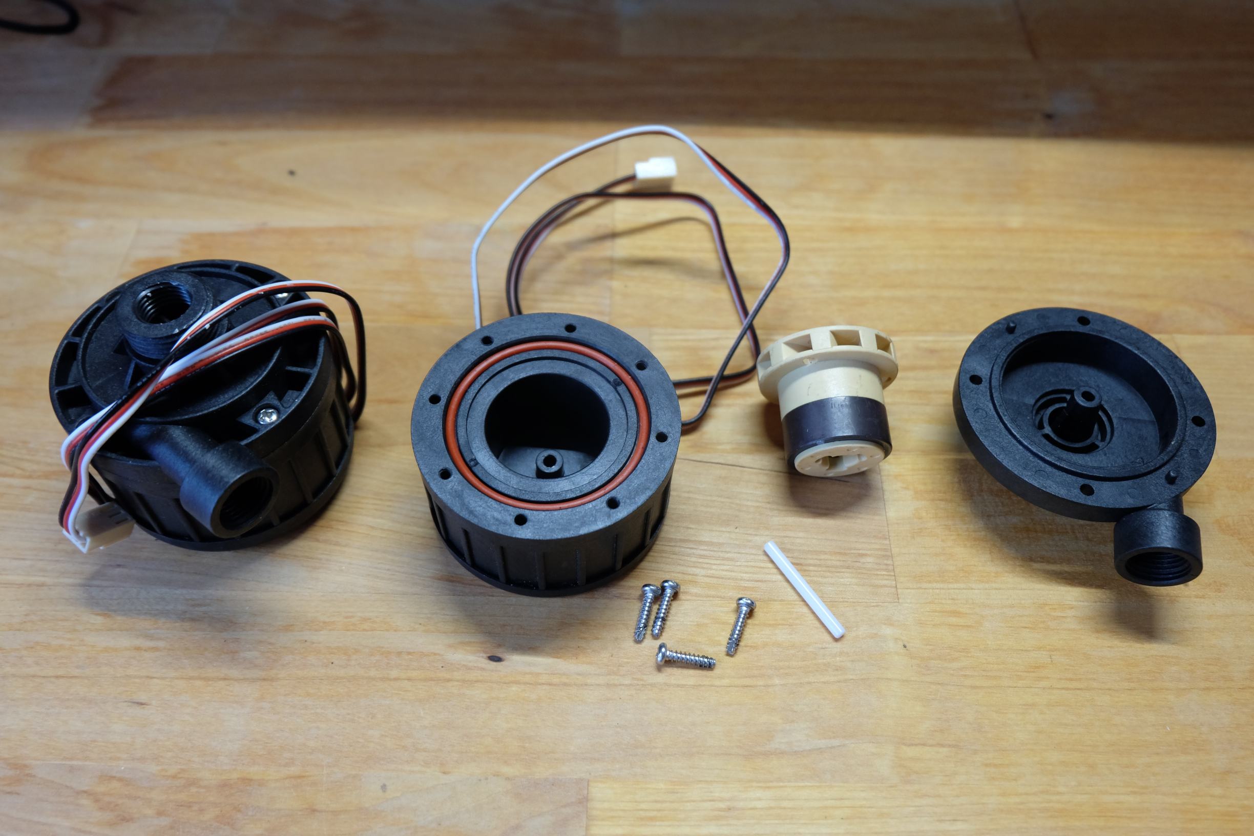

Du könntest auf diese Pumpe ausweichen.
DCP450 ohne AGB
https://www.hardwareluxx.de/community/attachments/dscf5832-jpg.516776/
Mit Versandgebühren kostet dich das 13-14€. Zusammen mit dem Aquacomputer Aqualis Glas AGB
https://shop.aquacomputer.de/product_info.php?products_id=3049
macht das ~50€. Das wäre dann beim Preis eine leise Kompromisslösung zwischen der DDC310 und DC-LT.

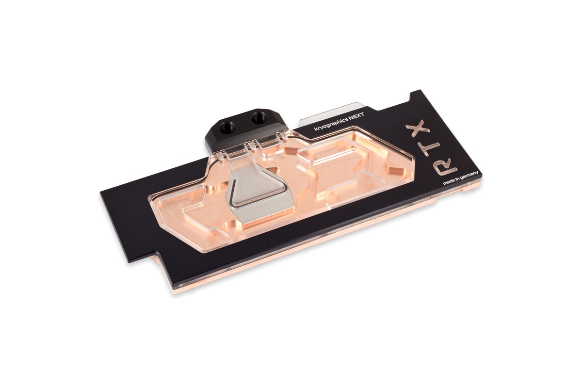

Für einen geringen Aufpreis wären auch andere GPU Follcover Kühler möglich.
+10€: https://www.aquatuning.de/wasserkue...fc-rtx-2080-ti-classic-rgb-nickel-acryl?c=256
+20€: https://www.aquatuning.de/gebrauchte-ware/27365/b-ware-aquacomputer-kryographics-next-rtx-2080?c=407
+25€: https://www.aquatuning.de/wasserkue...rcool-heatkiller-iv-for-rtx-2080-acetal?c=256

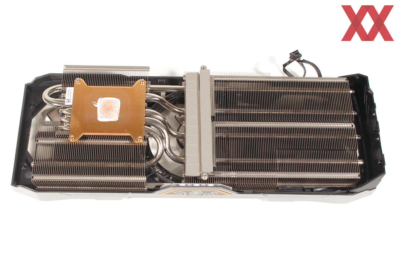

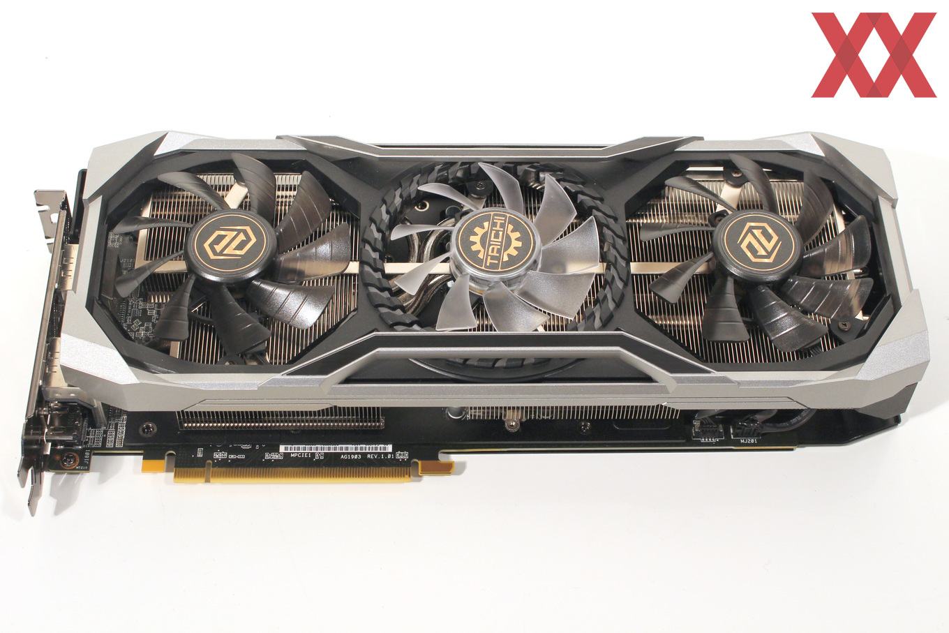

Hier nochmal der Vergleich GPU Fullcover Kühler mit 240er Radiator vs. dem Kühler der 5700XT Taichi bei 230-250W, der zu den besseren Vertretern gehört.
https://www.techpowerup.com/review/alphacool-eiswolf-2-aio-gpu-cooler/5.html

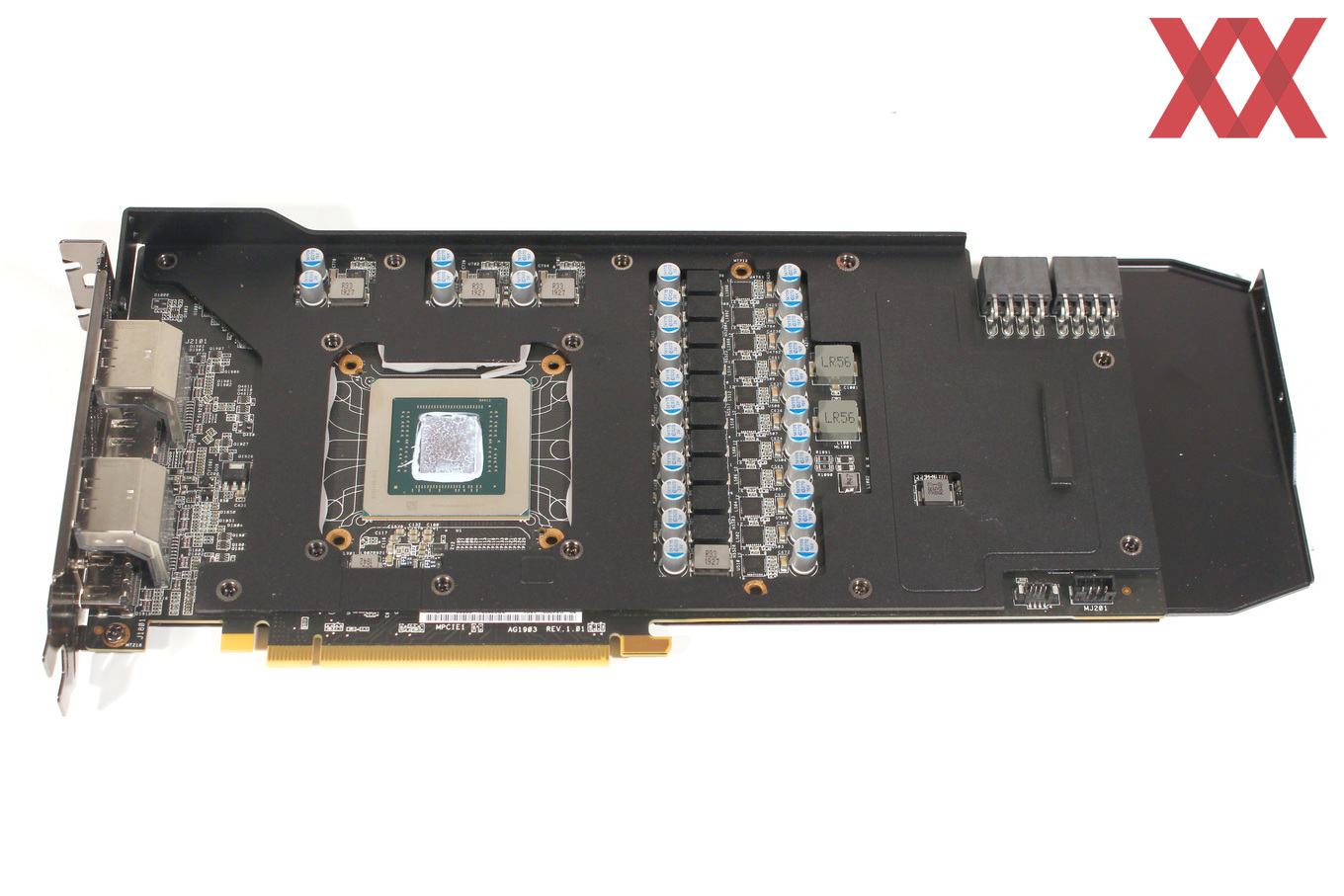

Zu Luftkühlern wie dem Morpheus: Deine MSI 2080 Ventus besitzt einen großen Aluminiumkühler für den VRAM und die VRM,
https://storage-asset.msi.com/global/picture/image/feature/vga/NVIDIA/GTX2080/2080Ventus/2080pcb.png
https://de.msi.com/Graphics-card/GeForce-RTX-2080-VENTUS-8G-OC
die Aussparung im Chipbereich ist aber nicht groß genug, um sie mit dem Morpheus kombinieren zu können. Bedeutet, Kühlerchen kleben wäre angesagt.
