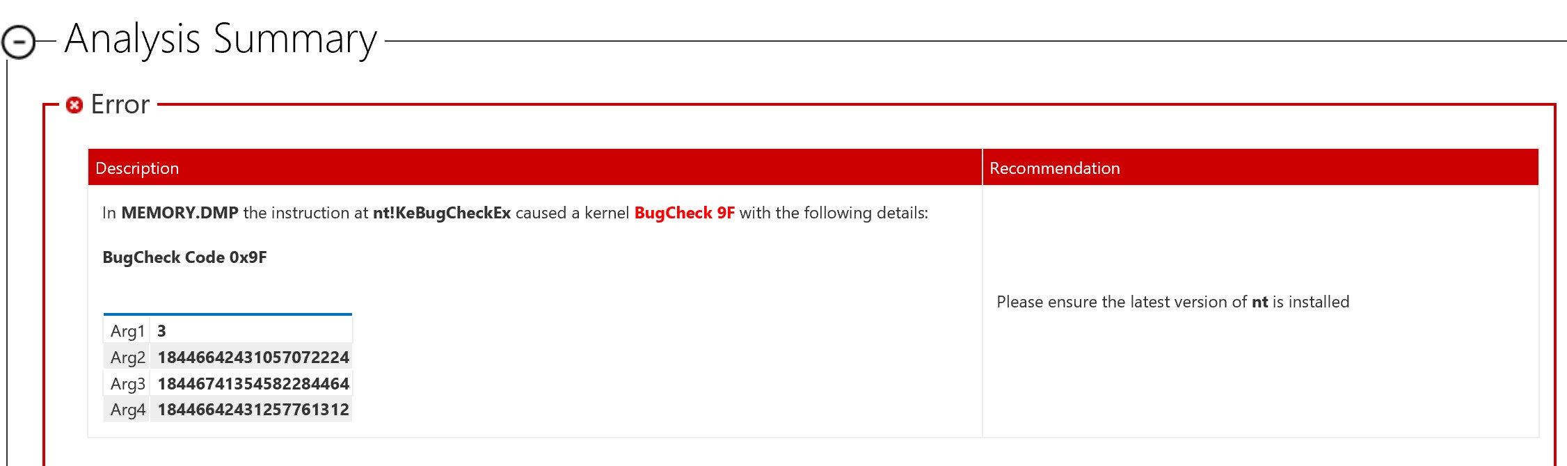

Danke für den Tipp nur wie bekomme ich den schuldigen Treiber aus der Dump Datei raus? Ich habe erst einmal die Schnellstart Funktion deaktiviert. Zudem habe ich das Microsoft Diagnostic Tool installiert und die MiniDump Dateien analysiert. Aus der Analyse bekomme ich nichts hilfreiches raus.

In Deinem obigen Auszug wird C:\Windows\Memory.dmp als Speicherdump angegeben, pack den doch mal und stelle ihn hier zur Auswertung ein.

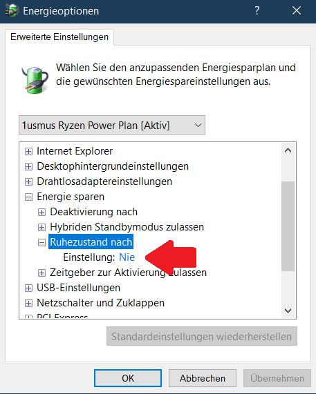

Man kann doch auch den Ruhemodus ganz unterbinden. Oder etwa nicht?
Es reicht doch eigentlich der Energiespar Modus voll und ganz aus. Den Ruhezustand kann man in den Energieeinstellungen > erweiterte Einstellungen > Energie sparen > Ruhezustand deaktivieren.
Auch den Zeitgeber zur Aktivierung (darunter) am besten deaktivieren. Dann kann auch kein Programm mehr dazwischen funken.
Außerdem der LAN und der WLAN Karte in den Einstellungen über den Gerätemanager > Eigenschaften > Energieverwaltung > den Haken raus bei > aus dem Ruhemodus aktivierbar.

dump in windbg öffnen und .symfix;!analyze -v;!irp 0xFFFFA38E85C45620 unten eingeben und ENTER drücken, dann solltest du sehen welcher Treiber das Problem ist.
