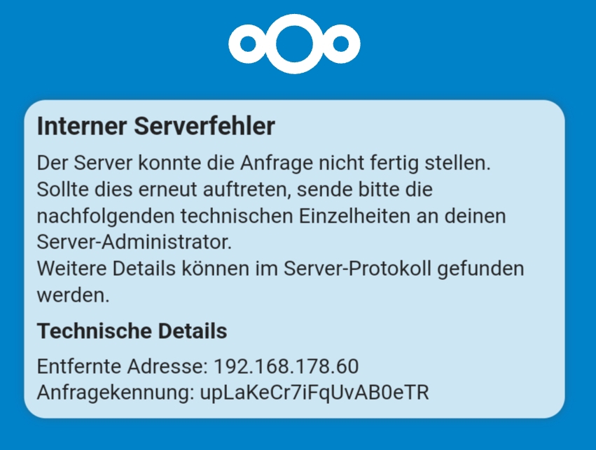

Nach den Update auf Next Cloud 28 komme ich nicht mehr auf die next Cloud drauf, aber die synchronisierungs-apps funktionieren weiterhin.
Pi 4 4gb
DietpiOS 64bit
Wie kann ich das fixen?
Die Adresse ist auch .20 und nicht .60, was bedeutet das?

Gilt auch für den Android-Client. Es liegt also keine allgemeine Störung vor, das nur mal so zur Info anbei.

Muss ich an der Stelle aber auch verneinen. Der Zugriff via Chrome ist problemlos möglich.
das sieht für mich nach einem 500er Fehler (Server-Error) aus.
wenn das über Apache läuft dann findest du auch dort ggf. Logfiles (sowas wie /var/logs/apache2/)
