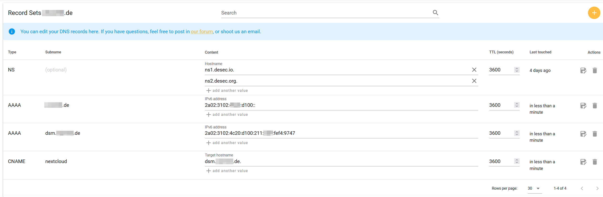

Nun habe ich etwas Schwierigkeiten alles im desec.io Account zu konfigurieren, sodass beim Aufruf von z.B. nextcloud.meineDomain.de entsprechend meine Nextcloud erreichbar ist.

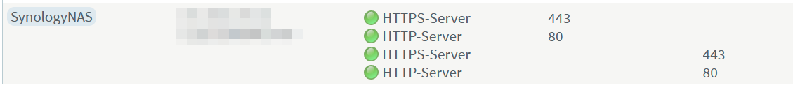

Auf der Synology läuft Nginx Proxy Manager welches auf Port 443 und 80 hört.
In meiner FritzBox ist auch Port 443 und 80 für IPv4 und IPv6 freigegeben.

Die Ports in der FritzBox sind auf ejdenfall offen

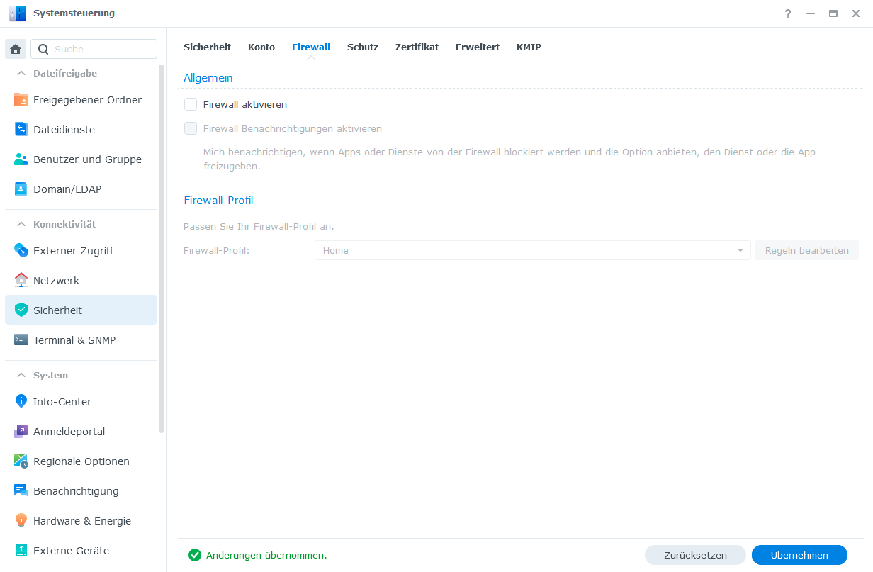

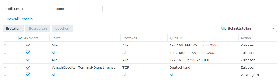

Firewall in der Synology ist üblicherweise wie folgt eingestellt. Habe ich zum testen aber auch schon komplett deaktiviert.
Ich vermute das die Einstellungen bei der desec.io noch nicht korrekt sind. Da brauche ich denke ich noch Nachhilfe und Unterstützung :-)

Ich sehe keine IPv6 Regeln auf der Synology Firewall.
Ich bin gerade unsicher, aber diese Einstellungen erlauben nur den Zugriff aus dem lokalen Netz, oder?
PS: den "komplett deaktiviert Test" hatte ich überlesen. Trotzdem im Hinterkopf behalten falls ich richtig liege
Ja, klar wenn die Firewall dazwischenfunkt geht es natürlich nicht.
Wie gesagt habe ich das ganze Testweise auch schon deaktiviert und ausprobiert. Ich kann den Dienst aber von einem IPv6 fähigen Gerät (zB Smartphone) nicht erreichen.

So können wir sicherstellen das deine Domain überhaupt zu desec.io delegiert wurde, vielleicht haben wir hier ja schon das Problem.
Non-authoritative answer:
meineDomain.de nameserver = ns1.desec.io
meineDomain.de nameserver = ns2.desec.org

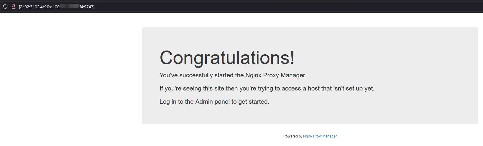

Das sollte soweit passen. Zwischenzeitlich habe ich es auch geschafft, dass wenn ich http://[meineIPv6] in den Browser eingebe, dass sich die Nginx Proxy Manager Seite öffnet
Was müsste ich den noch konfigurieren, damit meine Anfrage nextcloud.meineDomain.de an die interne IP Adresse weitergeleitet wird? In NGINX Proxy Manager ist auch alles soweit fertig konfiguriert. Im Internen Netzwerk funktioniert der Aufruf https://nextcloud.meinedomain.de und die Instanz lässt sich öffnen.

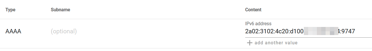

Aktuell habe ich den AAAA-Record wie folgt gesetzt.
Damit kann ich http://meinedomain.de eingeben und es kommt die Nginx Seite.
Auch mit http://[meineIPv6] komme ich auf die Nginx Seite drauf.
Weiter bin ich aber bisher nicht gekommen.
Von Extern klappts nun über IPv6? nextcloud.meineDomain.de sollte aus zwei Records bestehen. Einem A Record der auf die IPv4 des VPS Server und einem AAAA Record der auf die IPv6 der Synology zeigt.
