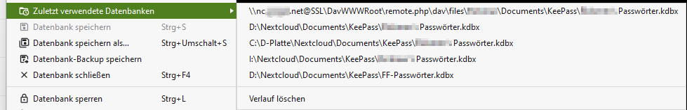

Klar, ganz simpel
Im 'Datenbank öffnen' die WebDAV Adresse deiner Nextcloud eingeben, dich einloggen, die KeePass-Datei auswählen.
(Zumindest in Windows 11 - welche anderen Betriebssysteme nativ WebDAV unterstützen kann ich nicht sagen.)
Ich hab's mal bei meiner gemacht - man sieht auch, dass die auf verschiedenen Systemen in verschiedenen Speicherorten lokal gecacht werden - aber halt auch per WebDAV erreichbar ist.
