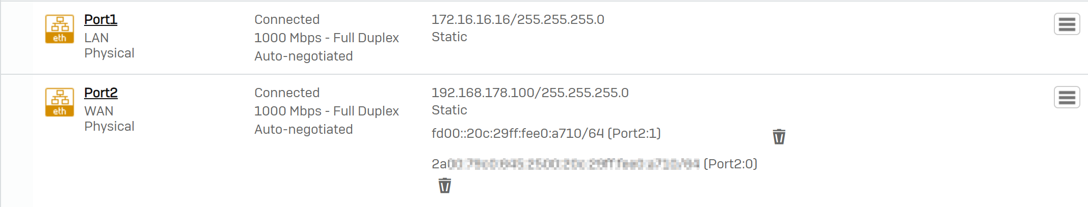

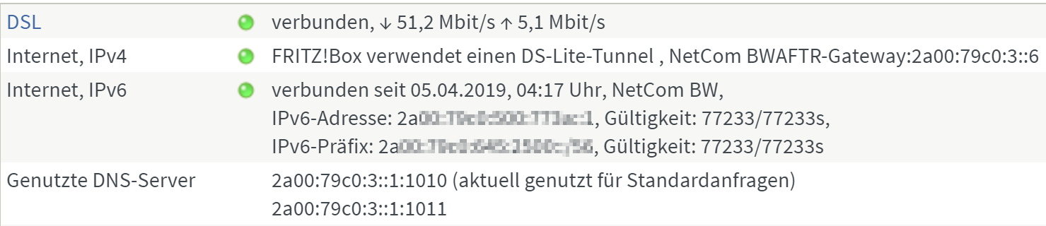

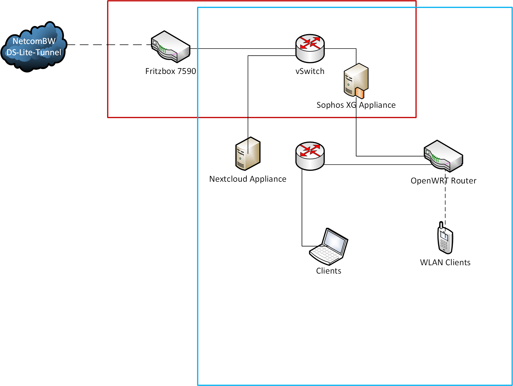

Das bisherige Setup sieht so aus:
-Die Fritzbox ist das Gateway ins Internet (DS-Lite-Tunnel), auf einem ESXi-Server betreibe ich zum einen eine Sophos XG Appliance als auch die Nextcloud Appliance.
-Die Sophos fungiert als DHCP-Server fürs Heimnetzwerk, der OpenWRT-Router als "dummer" Switch bzw. WLAN AP
-Die Sophos hat 2 Interfaces, eines zur Fritzbox, das andere zum OpenWRT-Router.
-Am OpenWRT-Router wiederum hängt ein weiterer dummer Switch zur Anbindung der Clients
-Auf der Sophos lief ein SSL-VPN-Server, die IP habe ich über DDNS auf der Fritzbox dynamisch aktualisiert.
Ich weiß ehrlich gesagt gar nicht so richtig, wo ich anfangen müsste und wäre über Hilfestellungen und weiterreichende Informationen zur Umsetzung äußerst dankbar!
Viele Grüße!
Im Anhang sind eine grobe Zeichnung des Netzwerkaufbaus sowie die Übersichtsseite der Fritzbox und der Sophos
