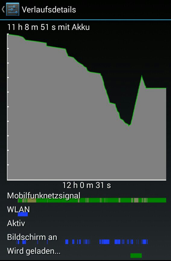

Innerhalb von 1:45 Stunden laut Anzeige 0% Akku verloren und das mit H+ (sehr guter Empfang) sowie Sync an (Googlemail). Also sind ~1% im WLAN gar nicht so abwegig, aber muss euch ja nichts beweisen :)

Am besten mal in die Akkueinstellungen gehen und direkt auf die Akkuverlaufskurve klicken. Dann sieht man ja, wie oft der Bildschirm an war und wie oft das Nexus 4 aktiv war. Diese beiden Zeilen sollten in etwa gleich aussehen. Ist das Nexus viel aktiv, obwohl der Bildschirm nicht an ist, dann dreht da irgendeine App im Hintergrund frei.
Bei mir stand bei dem Akku Diagramm nach einer nacht das nicht die Apps oder der Screen daran schuld waren sondern das Mobilfunknetzsignal 0o
