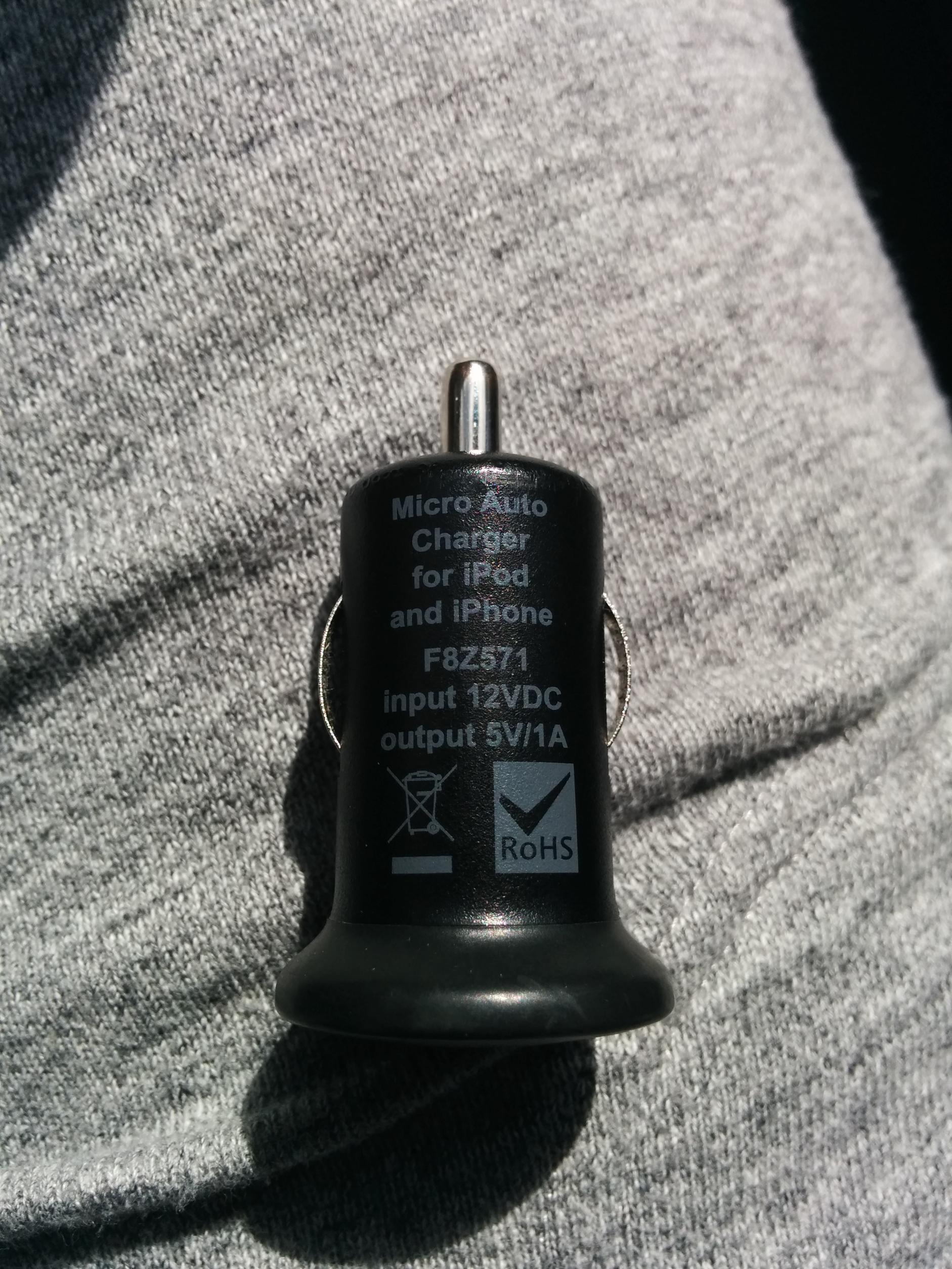

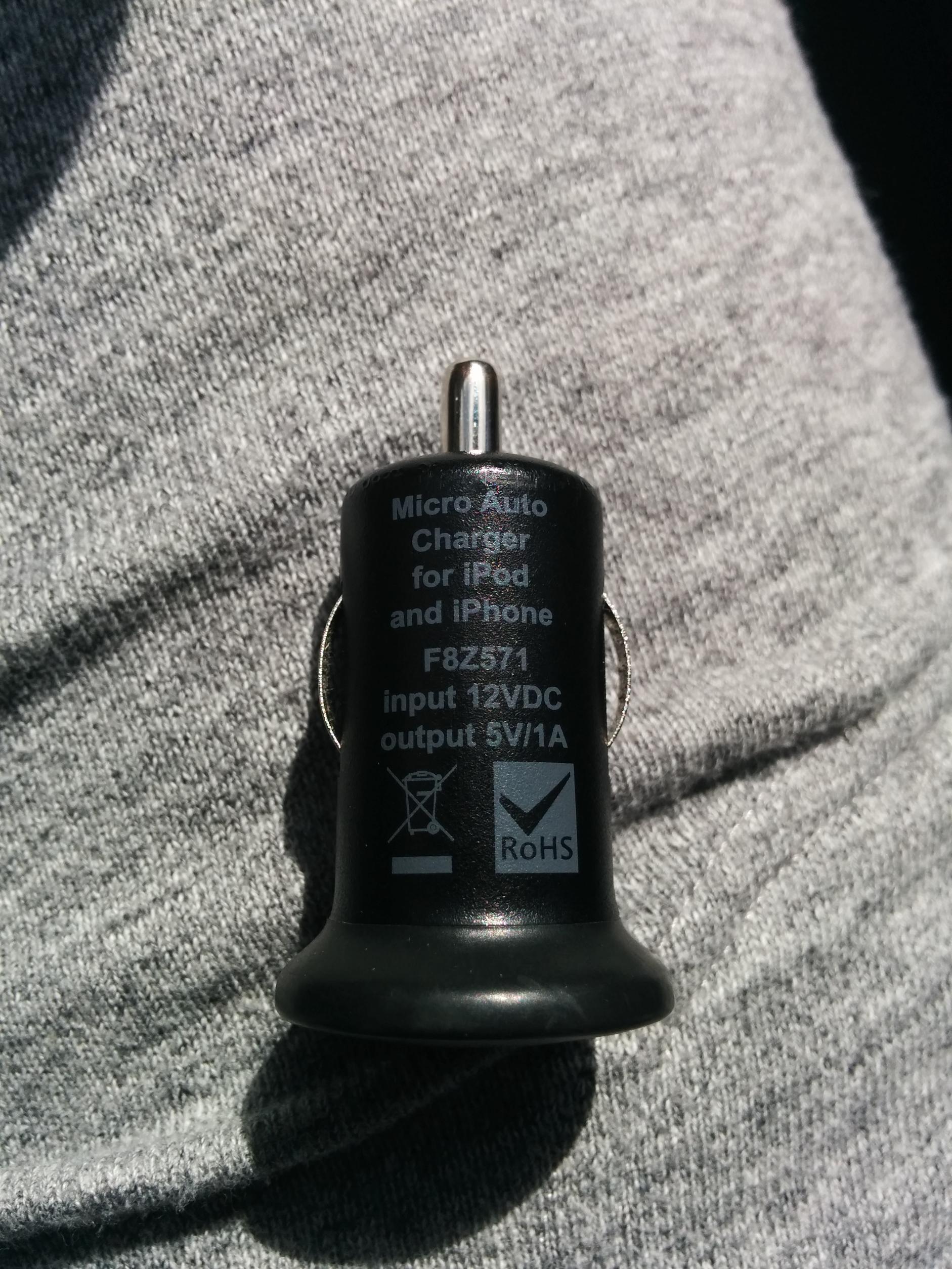

So, ich habe mal ein Bild von dem Adapter gemacht. Es steht dort lediglich 1 A drauf. Wird es daran liegen?
Ich bin jetzt kurz davor mir diesen Adapter zu bestellen.
Laut Beschriftung ist es sehr wahrscheinlich, dass das Ding nur für Apple den hohen Strom liefert.
Das sehe ich auch so. Dann müsste der Adapter aus meinem Link besser geeignet sein.
Ja, der Adapter sollte besser sein. Musst das Nexus halt in dem "Samsung" USB Anschluss einstecken.
