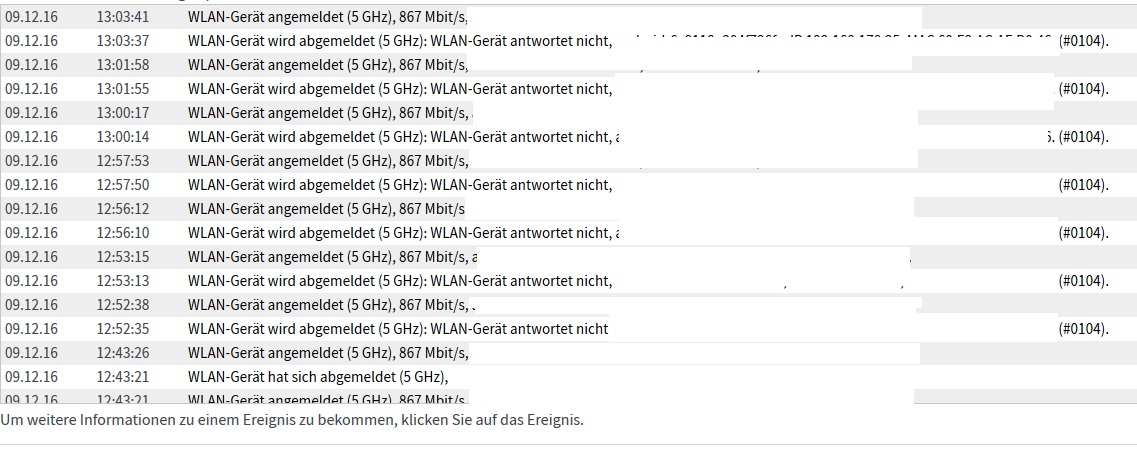

Noch ein Zusatz zur Fritzbox: laut dem Ereignisprotokoll wird das WLAN alle paar Minuten getrennt und wenige Sekunden später neu verbunden. Das trifft auf sämtliche Geräte im WLAN zu, als da wären zwei iPads, ein iPhone und eben mein Handy. Ich denke nicht, dass mein Problem etwas mit diesen "Abbrüchen" zu tun hat, das dürfte ein normale Verhalten sein.

edit: Was mich irritiert ist, dass es in der Ereignisanzeige der FB weiterhin so aussieht. Das ist doch nicht normal oder?
Wenn man ein Nexus 5X an einer FritzBox 7490 mit Firmware 6.60 betreibt, dann ist das leider normal :D
Und genau das kostet Akku und eben auch jeden Tag ein bisschen Mobilfunk Daten.
Eine neue Firmware für die Fritzbox soll sehr bald erscheinen, dann kann man weiter sehen. :rolleyes:
Eben noch etwas bemerkt: mein 5GHZ Band ist anscheinend zwischendurch immer mal wieder nicht benutzbar. In den Ereignissen wird das mit Radarerkennung DFS Wartezeit betitelt..
Was es nicht alles gibt.. Trotzdem erklärt das nicht das ständige An- und Abmelden im Normalbetrieb.
