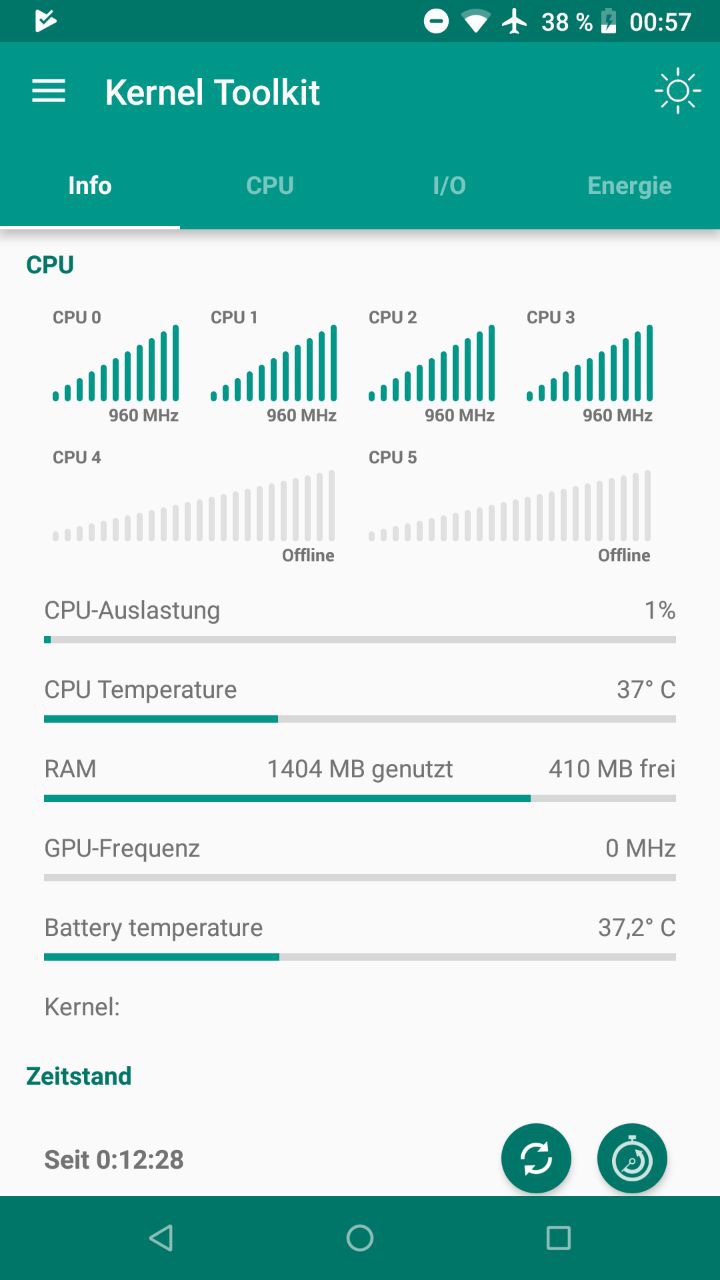

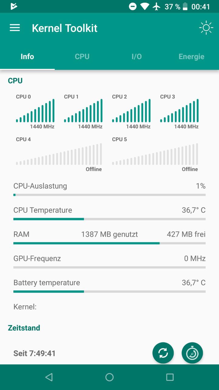

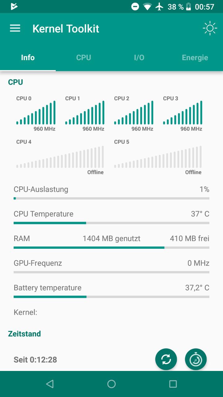

wollte mal fragen ob andere die ein Nexus 5X haben den selben Fehler haben wie ich ?
Im Netz noch nichts vergleichbares gefunden.
Seit 2-3 Tagen hab ich das Problem das mein Nexus 5X extrem langsam ist und sich in z.B. Google Maps fast nicht mehr
normal bedienen lässt.
Dazu kommt das der Akku der sonst locker für einen Tag gereicht hat jetzt 4 mal am Tag geladen werden muss.
Hab mir mal anzeigen lassen wie der Takt der CPU ist und hab dort gesehen, dass der maximale CPU Takt bei 1,44GHz liegt.
Dazu kommt das von den 6 Kernen nur noch 4 aktiv seit. Der Takt der aktiven Kerne ändert sich auch so gut wie nicht, egal ob ich im Hintergrund (super langsam) Apps lade oder garnichts mache bzw. nach einem Neustart.
Das Gerät ist auf dem aktuellen Stand und alle Updates wurden gemacht (alles Original kein Root).
Was kann ich tun um die CPU wieder richtig arbeiten zu lassen ?
