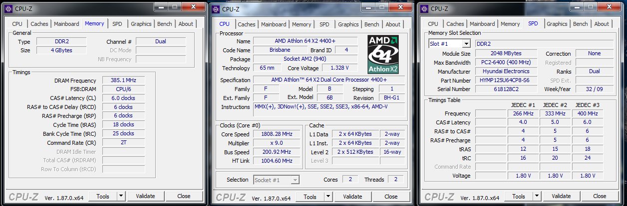

also das board ist das neue drin. das Netzteil auch. RAM habe ich das alte wieder reingesteckt.
welches RAM ich drin habe, weiß ich nicht - es sind 2x 2 GB. ich könnte die genaue Bezeichnung abschreiben, die aufgedruckt ist.
die boot Festplatte ist eine SSD 120 GB SATA (Samsung evo 850)
die zweite ist eine 500 GB seagate barracuda SATA (keine SSD)
board und CPU Bezeichnung habe ich im Initial posting genannt.
Netzteil ist ein beQuiet 350 WATT (war vorher auch schon eins drin). die genaue Bezeichnung muß ich mal nachschauen (System 7 oder system power 7 oder so).
grafikkarte ist eine NVidia Geforce GT 710 (passiv), die on-board ist eine Geforce 6100, soweit ich es noch in Erinnerung habe - die wird aber nicht verwendet, außer, wenn ich die NVidia kurz ausgebaut habe.
an Lüftern habe ich einen beQuiet CPU lüfter (weiß nicht mehr, wie er heißt) und einen Gehäuse lüfter.
ein DVD brenner steckt noch an dem IDE anschluß.

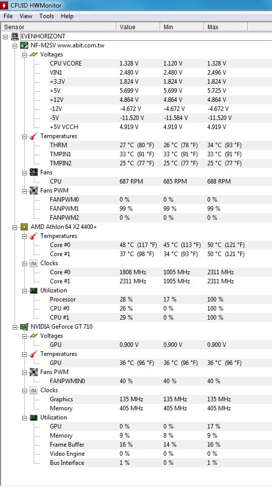

Wird der CPU Lüfter vom MB überwacht?
Ich hatte mal einen PC da lief der CPU-Lüfter nicht richtig an und erreichte die für die in der MB-Überwachung eingestellte min. Drehzahl von 700 U/min nicht und der PC wurde wieder ausgeschaltet. Erst beim 2. Start, aufgrund der Restdrehzahl, schaffte es der Lüfter über die min. Drehzahl und der PC lief weiter
Evtl. mal zum Testen die Überwachung ausschalten, bzw. einen Gehäuselüfter am CPU-Lüfteranschluss anschließen.
ich denke schon, daß der lüfter vom mainboard überwacht wird.
zu deiner theorie kann ich folgendes sagen: ja, das würde durchaus zutreffen, am anfang dreht der CPU lüfter immer nur kurz, dann stoppt er - im takt von ca. 1 sek.
irgendwann später dreht er dann normal, also ohne pausen.
aber: der PC startet auch immer wieder beim ersten mal - ohne extra anlasser.
wenn es so stimmen würde, dann müßte er jedes mal erst beim zweiten anlauf starten - das stimmt aber nicht, denn er startet auch beim ersten mal.
Vielleicht ist der Lüfter ja gerade an der Grenze, sodaß es mal klappt und mal nicht. Ist ja sicher genau so alt wie der Athlon 64 X2 und Lüfter halten nicht ewig.
Teste es doch mal mit Ausschalten der CPU_Fan-Überwachung oder mit einem Gehäuselüfter am CPU_Fan-Anschluss und den CPU-Lüfter an einem anderen Anschluss.
